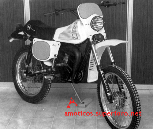

Bienvenido Byte, lo mejor hubiese sido ver la foto de tu moto, pues las variaciones, cambios de nombre y de pequeños detalles son cosa de locos después de que en 1982 la marca se trasladase de Figueras (Gerona) a El Palmar (Murcia). Incluso un mismo modelo se vendía con distinta marca Gimson o Beneti.
Pero en definitiva, si dices que es la E2, su denominación completa es Gimson Enduro Super Cross E-87 E2, ¡por nombre no va a quedar!
Aquí tienes como te va a quedar tu moto a poco que te empeñes:
Como ves la de tu foto tiene otra denominación siendo la misma maquina. El motor es el Gimson "de toda la vida" fuerte, duro y potente. Sus características las tienes en la prueba de la E-87 (PRENSA), la única diferencia es que en la tuya las tapas laterales tienen un diseño cuadrado más moderno y van en negro..
Si el escape va por abajo no es el original. Normalmente los de bufanda, el original, dan más bajos y estiran menos en altas.

Y de repuestos depende de lo que necesites, aquí vuelvo a que sería bueno ver la foto de tu moto. En la web hay casi de todo, pero muchas veces no a los mejores precios.

Hola Kaezet! Gracias ante todo. Viendo la foto que me has puesto, te diré que es igual que la mia, excepto en el tubo. Osea que la mia se parece más a esta que a la que yo he puesto jeje. En efecto lleva la inscripcion el el asiento de E2 y segun dices es lo mismo que la e-87? esto no lo sabia yo jeje. He pintado todos los plasticos y deposito en blanco, ya que estaban muy deteriorados, por lo que ahora más o menos se ve bastante nueva. De motor esta bien, lo unico que hace mucho ruido el tubo de escape, probablemente por lo que comentas de que no sea el original, ya que como dije el mio va por debajo y estas lo lelva por arriba. Ahora la tengo un poco sosa, porque claro no tengo las pegatinas. Dices que para recambios en la web hay casi de todo, pero a que web te refieres? Gracias nuevamente.
