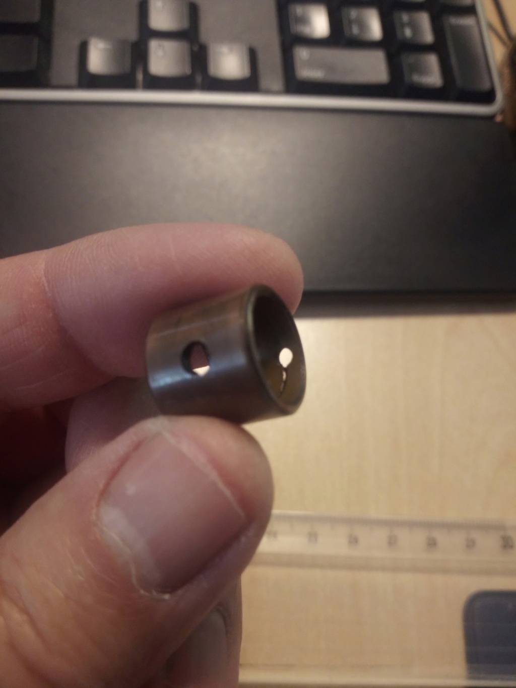

casquillo de biela en bronze
Hola buenas ,busco un casquillo de bronze para la biela de mi Rieju P3.
El casquillo es de 15x12x12, y no se como conseguirlo,o donde preguntar.

Hola por el casquillo no te preocupes cualquier rectificadora o tornero te lo puede hacer , seria aconsejable que sea de bronce auto-lubricado, los discos de embrague si no los encuentras te los pueden volver a forrar , si lo hacen bien quedan como nuevos , de todas maneras te recomendaría que contactaras directamente con Rieju, no creo que tengan este recambio ,pero igual pueden aconsejarte algún recambista que ellos sepan que tiene estos recambios, el servicio de atención al cliente de Rieju tiene fama de funcionar muy bien.
Para forrar los discos de embrague puedes preguntar en talleres donde forran zapatas de freno, muchos de ellos también lo hacen.

casquillo/coginete de agujas
Hola buenas a todos.
No he encontrado casquillo como el original par ami P3.
El casquillo de origen, se puede sacar de la biela con el dedo , o sea, entra un poco duro pero se saca sin problema. quisiera saber si los casquillos deben entrar con fuerza o no? debido que tienen agujeros, que coresponden a los agujeros de la biela , y supongo que si enl casquillo no est aentrado de fuerza pude dar vuelta en la biela , y las agujero sno corresponde , lo que seria un problema para la lubrificacion no?

Quien mejor te puede responder es el mismo tecnico que te ha dicho que puedes cambiar el casquillo por un rodamiento, no creo que tengas problemas de lubrificacion, ya que es casquillo tambien necesita lubrificacion.
Re: Restauración Rieju P3A desde Francia
Hola Gonzalo estoy de acuerdo pero....este tecnico conoce los P4 pero no los P3 ,aunque algunas piezas Sean comunes ,temo que la biela des P3 no este preparada para este cambio de casquillo bronze a rodaliento..
Si alguien a hecho este cambio que se manifeste pour favor. Quisiera seguir con un casquillo , je comprado unos nuevos pero entrant en la biela sin esfuerzo ademas no tienen los agujeros para el engrase ni tampoco la raya para almanesar el acheté dentro d'El diamètre interior .estoy parado por el casquillo .si no Hay forma pondre rodamiento y lla veremos.Gracias Gonzalo y los demas por leerme y buen fin de semana

a falta de casquillo y sin saber como está el rodamiento de abajo yo lo que haría seria montar biela nueva
BIELLA COMPLETA MOTO FB Minarelli 48 CC 2T P3 SPORT
Respecto al pistón, creo que ese motor traía de origen Ø38.8 mm pero.... ni idea no encuentro datos, si que mirando el catalogo de barikit podrías sacar algo equivalente
si las alturas medio cuadran es 28 de altura + 2 de compresio en todos los pistones de motores Minarelli ( hasta el AM6 ) , lo único que tuvieras que cortar la falda si toca o algo, lo mejor en este caso es que podrías buscarte alguien que se dedique a rectificar y te lo pasaran una medida por encima, vamos es lo que yo haría....
el embrague ahora mismo hay un juego en ebay.it
EMBRAGUE Minarelli P3
