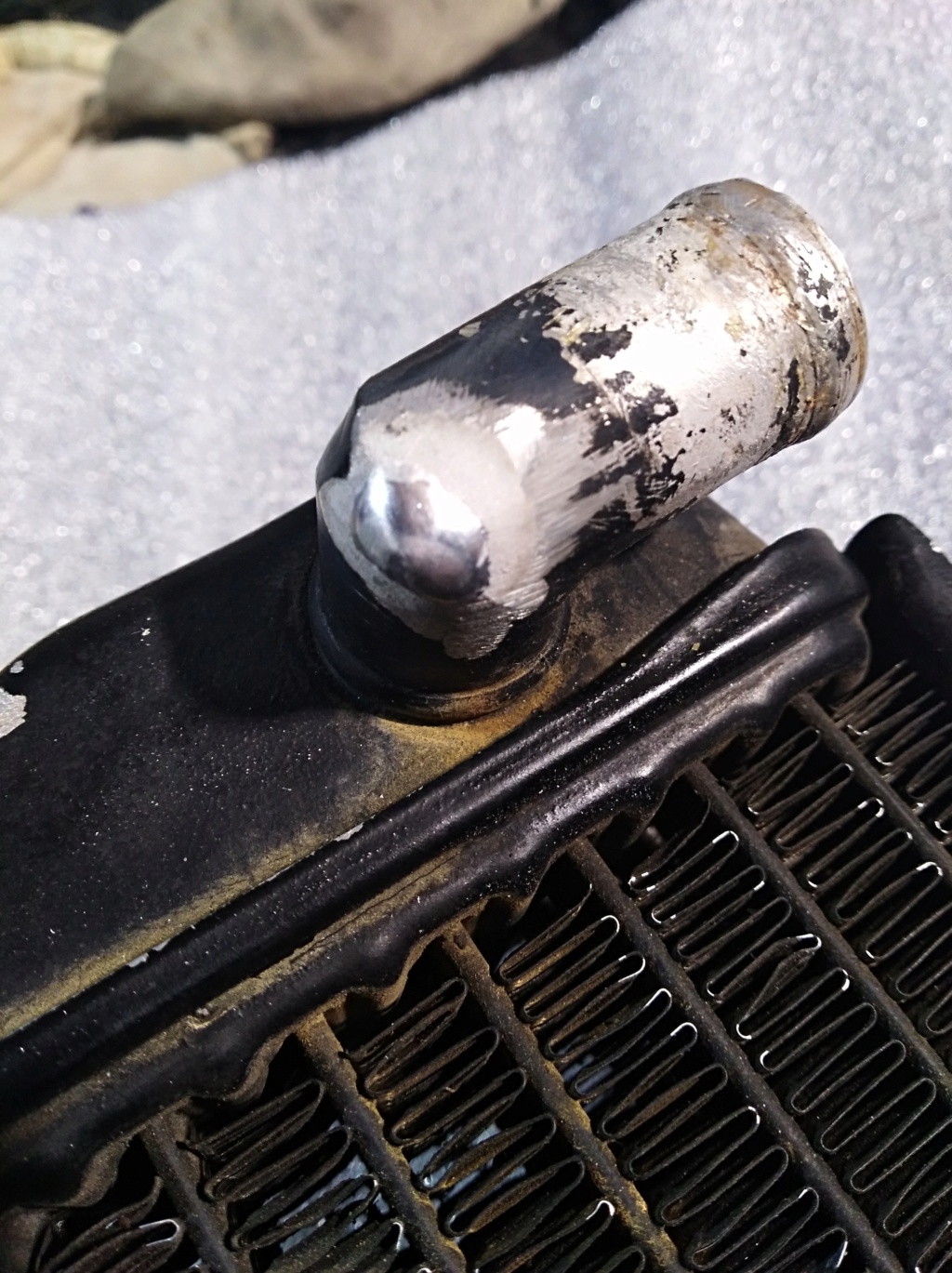

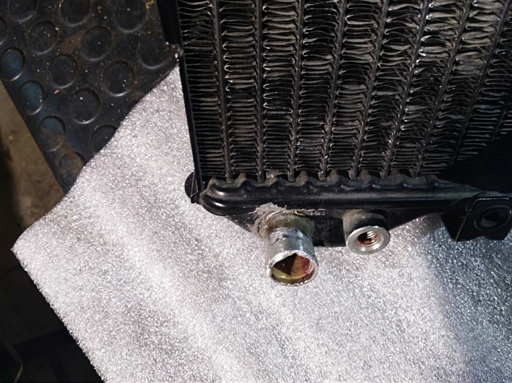

KLR y radiadores "podridos"
Como os comentaba recientemente en el hilo de "qué pasa en los foros", tengo la Kawa bastante fastidiada.
Como es habitual casi no la uso y las baterías acaban siempre deterioradas en buena parte por esa causa.
Para muestra un botón, el último ITV lo pasé en 2018. En parte porque el revestimiento interior del depósito se deterioró tanto que se descamaba y llegaba a obturar el filtro de la gasolina y el grifo.
Por este motivo tenía pensado limpiarlo y tratarlo con un producto específico tipo Tanquerite pero nunca hallaba el momento. En 2021 por fin me puse manos a la obra y tras el típico limpiado con desoxidante, tornillos, etc, etc., lo llevé a cabo y aproveche para a la vez tratar el depósito de una Ducati 50 TT que también se restaurará algún día....
Días después, finalizado el curado del epoxi, lo medio guardé en espera de colocarlo, cosa que no hice hasta este verano......
Monté todo en su sitio y arranqué la moto, me di una vuelta y todo fue perfectamente, hasta llegar a casa, en ese momento y justo antes de parar el motor salió un chorrito de agua y vapor a bastante presión de un punto cercano a la unión de la parte superior del radiador derecho y su manquito. Apagué rápidamente el motor felicitándome por no haberme escaldado, cerca le fue, y me quedó claro que había que hacer una investigación a fondo. Total que ha dormido de nuevo el sueño de los justos hasta el mes pasado y ya os contaré las desagradables sorpresas que he ido teniendo.
Hasta pronto, saludos.
Re: Mi Kawasaki KLR 600
Las desagradables sorpresas que os citaba, es que el aluminio de los radiadores está muy maltrecho y las bocas de conexión tremendamente corroidas.
He conseguido encontrar un operario local que suelda aluminio y ha reparado lo que ha podido, pero la citada boca inferior no se puede acabar de reparar porque el aluminio tiene tantas grietas que en vez de arreglarlo lo habría fundido.
En Bilbao vendían unos radiadores a un precio asequible y los compré, pero los he tenido que retornar pues provenían de un siniestro total e incluso estaban deformados....
Total que he intentaré sellar las grietas con Nural que en otros arreglos me ha solucionado la papeleta.
Ya contaré como ha ido, saludos
Continuo contándoos este "pufo". Se ha soldado con aluminio varios puntos más y he puesto el Nural.
Cruzaré los dedos. Hace unos años utilicé este Nural en una reparación de la boca del radiador de un Audi clásico y aún aguanta perfectamente.
Ya he comprado un limpiador desincrustador de radiadores y una batería nueva.
El limpiador me da mucho respeto, solo faltaría que empiecen a aparecer poros por todos sitios.
Ya he lijado cuidadosamente los excesos de Nural y cuando esté bien seca la pintura anticalórica, empiezo a montar.
