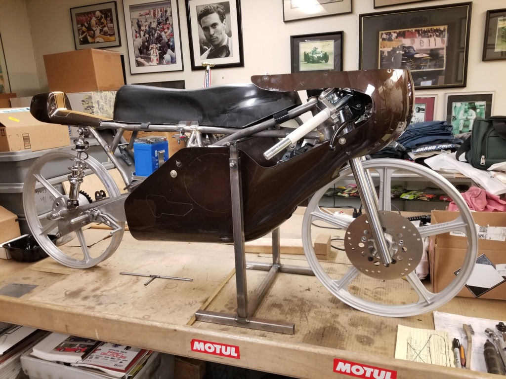

Mi próximo proyecto es construir una réplica del corredor de obras de 1962 que tenía un motor de 7 velocidades derivado del ciclomotor estándar "Paleta" de 3 velocidades ... y que permitió a Josep Busquets liderar la primera carrera por el campeonato mundial de 50cc. ¡En 1962 en Montjuic, delante de la fábrica Honda, Kreidler y Suzuki!
Había heredado uno de los chasis completos de 1962 en 1965 y había instalado mi propio motor de 5 velocidades "Carreras Cliente", porque los puntos de conexión eran los mismos. Lo corrí con éxito, pero finalmente construí la bicicleta que acabo de terminar de restaurar.
Entonces, un amigo en Francia tiene un verdadero motor de 7 velocidades y vamos a construir un par de réplicas. Esta fue mi bicicleta en 1965:
![Restauración Derbi "Carreras Cliente" - Página 3 Scn_0010](https://i.servimg.com/u/f78/14/81/78/56/scn_0010.jpg)
Encontré un conjunto de cárteres Carreras Cliente completamente nuevos con espaciadores de aluminio para el cigüeñal más pequeño, un buen cigüeñal y el selector de 5 velocidades y el eje secundario de la caja de cambios. Necesito encontrar un eje primario con los 5 piñones y 4 de los 5 piñones para el eje secundario. Haré mi propio juego de embrague y engranaje primario.
Planeo usar un kit de cilindro Gilardoni y un carburador Dell'Orto de 24 mm.
![Restauración Derbi "Carreras Cliente" - Página 3 20200315](https://i.servimg.com/u/f78/14/81/78/56/20200315.jpg)
![Restauración Derbi "Carreras Cliente" - Página 3 20200314](https://i.servimg.com/u/f78/14/81/78/56/20200314.jpg)

En este momento debo desviar mi atención a otras tres motocicletas pequeñas con motores Kreidler, algunas para un amigo, las otras dos para mí. El primero ya está casi listo para pintar y pulir, ya que toda la fabricación estará terminada en unos días. Es una vieja bicicleta de carreras de 1974, que cambió de manos varias veces antes de ser adquirida por un amigo, quien me pidió que se la restaurara.
Publico algunas fotos a pesar de que no es un ... Derbi!

Estoy progresando para terminar el pequeño Kreidler, el chasis está hecho y pintado, al igual que las ruedas.
![Restauración Derbi "Carreras Cliente" - Página 3 20200611](https://i.servimg.com/u/f78/14/81/78/56/20200611.jpg)
![Restauración Derbi "Carreras Cliente" - Página 3 20200610](https://i.servimg.com/u/f78/14/81/78/56/20200610.jpg)
![Restauración Derbi "Carreras Cliente" - Página 3 20200612](https://i.servimg.com/u/f78/14/81/78/56/20200612.jpg)
Ahora estoy recopilando piezas para la réplica Derbi de 7 velocidades y he dibujado un plan preciso para el chasis a tamaño completo, para ayudar a doblar los tubos para ensamblarlo. Es un chasis bastante simple.
![Restauración Derbi "Carreras Cliente" - Página 3 Derbi_11](https://i.servimg.com/u/f78/14/81/78/56/derbi_11.jpg)
![Restauración Derbi "Carreras Cliente" - Página 3 Derbi_10](https://i.servimg.com/u/f78/14/81/78/56/derbi_10.jpg)

La cuestión es que el bastidor de 1962-1963 no tiene nada en común con el RAN de 1973, por lo que eso no funcionaría. :(
Pero es un bastidor bastante simple y no debería tener problemas para hacerlo yo mismo con la ayuda de un amigo. Otro amigo está haciendo el tanque fule, el carenado y el asiento.
Pero tuve la suerte de encontrar y adquirir en un muy buen negocio, un RAN real de 1973 recientemente de un amigo en Holanda, y acaba de llegar a mi pequeño garaje. No necesita mucho para competir, ya que su antiguo propietario logró una asombrosa cantidad de 20.5 HP, usando un cilindro que él mismo portaba y un diámetro y carrera diferentes, usando una biela Samarin y un pistón Mahle de 40 mm. Desafortunadamente, no venía con el cilindro y la culata refrigerados por aire originales, ni con su carburador IRZ original.
![Restauración Derbi "Carreras Cliente" - Página 3 20200710](https://i.servimg.com/u/f78/14/81/78/56/20200710.jpg)
![Restauración Derbi "Carreras Cliente" - Página 3 Claase10](https://i.servimg.com/u/f78/14/81/78/56/claase10.jpg)
![Restauración Derbi "Carreras Cliente" - Página 3 20200711](https://i.servimg.com/u/f78/14/81/78/56/20200711.jpg)
![Restauración Derbi "Carreras Cliente" - Página 3 20200712](https://i.servimg.com/u/f78/14/81/78/56/20200712.jpg)
![Restauración Derbi "Carreras Cliente" - Página 3 20200714](https://i.servimg.com/u/f78/14/81/78/56/20200714.jpg)
![Restauración Derbi "Carreras Cliente" - Página 3 20200713](https://i.servimg.com/u/f78/14/81/78/56/20200713.jpg)

Había dos Derbi de 7 velocidades en Francia en 1963 y terminé siendo dueño de este chasis en particular, al que instalé un motor estándar de 5 velocidades "carreras cliente". Me ganó algunas carreras y luego lo vendí para financiar la construcción de los dos "Whitebird" con motores Derbi de 5 velocidades, siendo uno el que terminamos de restaurar en febrero de 2020. En retrospectiva, fue un buen movimiento.
![Restauración Derbi "Carreras Cliente" - Página 3 Roca10](https://i.servimg.com/u/f78/14/81/78/56/roca10.jpg)
Mientras estoy recolectando piezas para nuestro proyecto de replicar la bicicleta de carreras Derbi de 7 velocidades de 1963, terminamos la "réplica de van Veen" de Kreidler que comenzó en marzo pasado, antes de que el terrible virus COVID19 obstaculizara a tantos.
![Restauración Derbi "Carreras Cliente" - Página 3 20200912](https://i.servimg.com/u/f78/14/81/78/56/20200912.jpg)
![Restauración Derbi "Carreras Cliente" - Página 3 20201010](https://i.servimg.com/u/f78/14/81/78/56/20201010.jpg)
![Restauración Derbi "Carreras Cliente" - Página 3 20200911](https://i.servimg.com/u/f78/14/81/78/56/20200911.jpg)
![Restauración Derbi "Carreras Cliente" - Página 3 20200910](https://i.servimg.com/u/f78/14/81/78/56/20200910.jpg)
Salió muy bien y ahora puedo concentrarme en comenzar a construir el chasis Derbi de 1963, queremos hacer esto en nuestro taller. Ahora hemos comenzado a construir los accesorios para doblar los tubos del chasis, utilizando arena en el interior y calentando con una Antorcha, a la antigua.
Los mantendré informados mientras avanza la construcción.
En caso de que alguien pueda ayudar, estoy buscando un buen juego de resortes externos de horquilla, porque el juego que tengo está muy oxidado y puede que no se limpie lo suficientemente bien como para usarlo de manera segura. Estos resortes helicoidales son los mismos que los de un Gran Sport y posiblemente otros modelos Derbi de la década de 1960.
