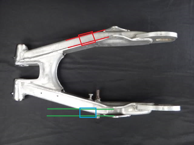

Re: Mi Bultaco Frontera 370
Aunque de momento no me he puesto con ella, lo que si estoy haciendo es buscar información y "recopilando" el material que creo necesitaré para llevar a cabo la transformación.
Buscando por el "santo GOOGLE" un basculante original ( por si necesito cortar o soldar algo y no estropear el que tengo ),"encontré" junto al de origen, uno de aluminio que me podrá servir para darle ese toque exclusivo y personal.
Se trata de un basculante de una Suzuki RM 250 cc del año 78 (por lo que pude ver en Google ), que aunque habrá que hacerle ulgún que otro recorte pienso,casi aseguro, que me servirá.Sus medidas son muy muy aproximadas al original, y si bien su anchura en la zona del eje del basculante es un poco menor que el actual, eso se solucionará facilmente.
Su longitud eje-basculante con el eje-rueda es el mismo, y los soportes de los amortiguadores, aún estando mas "atrasados" ( no llega a 2 cm.)tampoco supondrá mayor problema.
También he conseguido un conjunto de embrague -transmisión con tornillo de regulación y me han prestado una llanta de 3.50x 17 con una cubierta de 130x70 para "ir viendo".
Como podeis ver, aunque despacito, esto va "palante".

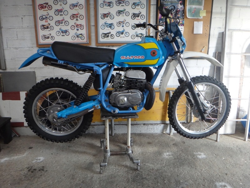

OÉ OÉ OÉOEÉ OÉ Esta noche os enseñaré algo que ¡¡ por fin !! me han devuelto.
No es que lo necesite todavía, pero si que es un aliciente para "meterle" mano de una vez a este proyecto; luego vereis......
Bueno, ya sé que ha pasado mas de una noche pero......... hoy es la noche.
Me imagino que seguireis recordando este post y la idea que tengo para mi MK11.También imagino que os acordareis de estas fotos:
Bueno, pues el otro día me han "devuelto" ese basculante de aluminio pero con unos gramitos de menos y perfectamente "recortado" para poder ponérselo a la moto en cuanto me ponga con la transformación.
Alguien verá en esta pieza solamente un trozo de aluminio, pero para mi representa ESA pieza que nadie tiene,ESE toque personal y exclusivo que diferencia , en este caso, una moto de otra.
Ahora con esta pieza ya en el garaje pienso que volveré a retomar este proyecto con ganas renovadas.Primero terminaré de recomponer una sherco de trial del año 2001 que conseguí hace poco y que parecía tener mas de 20 años y luego me pondré con la Frontera ya del tirón, sin intromisiones .
Os enseño ahora es basculante de aluminio para la Frontera Super Motard 370:
Ya está, ya me direis que os parece.

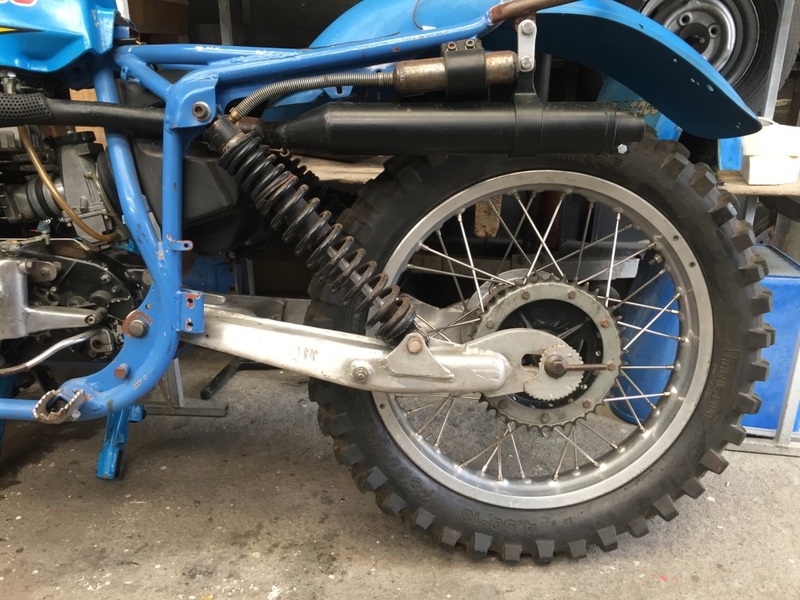

Retomo este post y moto porque ¡por fin! me ha dado un arrebato y ayer le he puesto el basculante de aluminio que me habían preparado para ella ( podeis verlo mas arriba ).
Pues resulta que después de hacer unos pequeños ajustes y retoques está puesto en su sitio y al colocar los amortiguadores...
En esta foto podeis ver la posición de los amortiguadores (son los de origen de 360mm entre centros) en "su" basculante y la altura del guardabarros con relación a la rueda.
En esta otra con el basculante de aluminio (procedente de una Suzuki RM del 89-90).
Podeis ver que la inclinación es bastante mas que con el de origen y ello viene motivado porque el anclaje de los amortiguadores en este basculante está 5cm mas atrás que en el original con lo que la moto me queda muy bajita de atrás.
Ahora mi pregunta...
para volver a conseguir la altura anterior de la moto en su parte trasera ¿que me aconsejais, montar unos amortiguadores 5cm mas largos o cambiar los anclajes en el basculante esos 5cm mas hacia adelante?.
A mi me gustan (esteticamente hablando)que estén así inclinados,pero no se si su efectividad será la adecuada...
Espero vuestras opiniones-consejos-recomendaciones.
Gracias.
Gracias.
Hola Jorok,sin duda los gustos y la eficacia no siempre van unidos,a mi personalmente tambien me gusta mas la Ossa Phantom AS-76 con los amortiguadores mas tendidos.......,pero en eficacia le mete goleada la AS-77 que estan mas adelantados,si repasas la evolucion de la doble amortiguacion en las motos de Cross y de Enduro,veras que justo antes de salir los monoamortiguadores con la suspensiones proguesivas,lo mas eficaz y que mejor trabajaba era sin duda adelantar lo mas posible los amortiguadores,pues de esta manera evitas que al subir el basculante los amortiguadores tumben lo menos posible y con ello que tengamos justo el efecto contrario,pues cuando mas duro tiene que estar el amortiguador,al estar mas tumbado se vuelve mucho mas blando.
Por eso Jorok te aconsejo que si quieres eficacia deberias adelantar las pletinas hasta conseguir su altura y geometria
Un saludo.........
Un saludo.........
Gracias Desert muchas gracias, esa es una de las opiniones que me gusta leer,con argumentos.
Intentaré que me suelden los soportes a la misma medida que los originales;decidido
Estoy de acuerdo con Desert ,todo y que estan muy chulos desde el punto de vista estetico.
Jorok, pues así a simple vista, va a ser un poco dificil adelantar las orejas unos cm, ahora las llevas casi en el vértice, donde empieza a cerrarse hacia el eje del basculante. Si los pones más adelantados sobre el propio el basculante, dificilmente podrás amarrar los amortiguadores sin forzarlos. Te dejo una imagen para que lo puedas entender mejor. Deberías montarlos sobre la raya verde para mantener alineación, si lo hicieras sobre la roja, forzarías muchos los amortiguadores.
Amado- Amotiquero Junior
Perfecto Amado,asi se debe de hacer........,pero ya que las tiene que soldar de nuevo,mira que coincida tambien la distancia entre uno y otro,tiene que ser para bien igual a los anclajes que tiene el chasis,y en el caso de los MK-11,por dar salida a el escape el de el lado izquierdo esta mas fuera que el derecho tanto en el chasis como en en el basculante.
Un saludo......
Un saludo......
Gracias a ambos,Amado,Desert por hacerme ver cosas en las ni pensaba,me temo que ese basculante se quedará ahí aparcado donde llevaba ya unos años,la reforma que necesita se escapa de mis posibilidades...
Gracias de nuevo.
