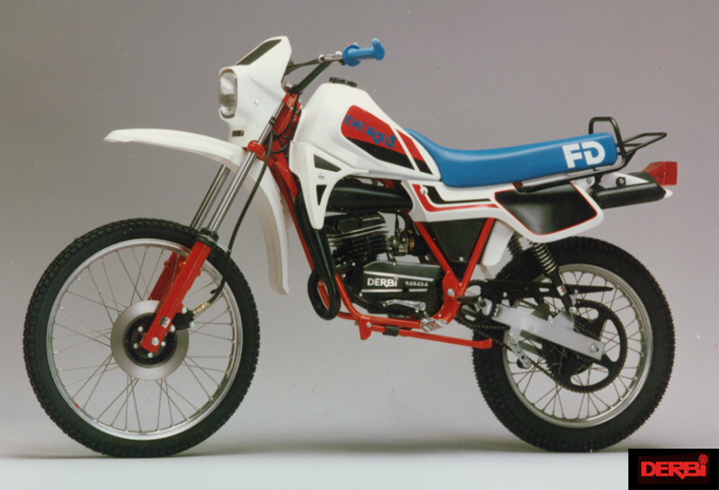

Amalio decías de una decoración.
Si la moto estuviese en mis manos, la haría lo mas próxima a la moto de la que procede su depósito: LA Rieju MR verde
Chasis en verde
Botellas y basculante en gris
llantas arenadas en color aluminio
tapas laterales blancas, con portanumeros amarillo ribeteado en negro.
Sillin tapizado en negro
Cúpula blanca, con portanumeros amarillo ribeteado en negro.
y ya puestos,cilindro arenado en microesfera de cristal.
Opción B: Derbi FD, de la que procede Chasis y sillin
Al final, esto es como todo... es como si a tu mejor amigo le das consejos de como tiene que ir vestida o arreglada su novia...no se hasta que punto procede.
En definitiva, Rafa y nade mas que Rafa, es quién tiene la última palabra y quién toma las decisiones...no?

Buenas noches,pues a decir verdad a mi la moto me encanta tal como esta.Tiene su personalidad propia y tan solo le cambiaria un par de cosas.Estoy de acuerdo contigo Jordi en que me gusta mas con las llantas amarillo chillon(tal vez por que estoy mas acostumbrado a verla asi) y luego le tapizaria el sillin en negro.Con ese par de cosas yo no le haria nada mas pues asi mantiene su esencia jjejejej.Amalio gracias por considerar que tengo buen gusto y con mucho gusto tambien acepto tu propuesta de hacer un boceto aunque solo sea por divertirnos un poco.Se me a ocurrido una cosa que con muy poco le daria otro aspecto.Espero que Rafa no se moleste pues para nada es mi intencion cuestionar la moto pues repito a mi me encanta como esta.Mas bien espero que te guste y entres en debate con tus opiniones que al fin y al cabo es de lo que se trata.Mañana os enseño la idea voy a ponerme manos a la obra.Saludos.
Salvita- Amotiquero Senior
Re: Derbi-Autisa versus Ferro
Bueno pues aqui os dejo mi boceto,con tan solo pintar las llantas en blanco y verde,tapizar el asiento y los numeros en amarillo ya se quedarian los colores mas parecidos.
