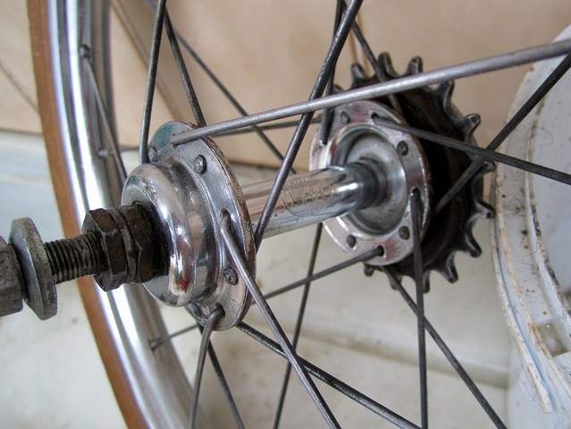

Ruedas:
Restauración bici BH by Motoret - Página 3 IMG_4702%2520%2528Copiar%2529
Restauración bici BH by Motoret - Página 3 IMG_4701%2520%2528Copiar%2529
Restauración bici BH by Motoret - Página 3 IMG_4719%2520%2528Copiar%2529
Restauración bici BH by Motoret - Página 3 IMG_4720%2520%2528Copiar%2529
Restauración bici BH by Motoret - Página 3 IMG_4722%2520%2528Copiar%2529
Restauración bici BH by Motoret - Página 3 IMG_4724%2520%2528Copiar%2529
Restauración bici BH by Motoret - Página 3 IMG_4725%2520%2528Copiar%2529
Restauración bici BH by Motoret - Página 3 IMG_4728%2520%2528Copiar%2529
Restauración bici BH by Motoret - Página 3 IMG_4726%2520%2528Copiar%2529

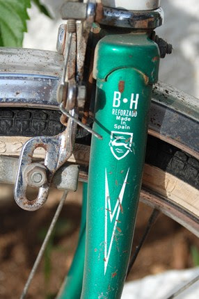

conjunto biela/caballete:
Restauración bici BH by Motoret - Página 3 DSC_9578
después:
Restauración bici BH by Motoret - Página 3 IMG_4734%2520%2528Copiar%2529
Restauración bici BH by Motoret - Página 3 IMG_4733%2520%2528Copiar%2529

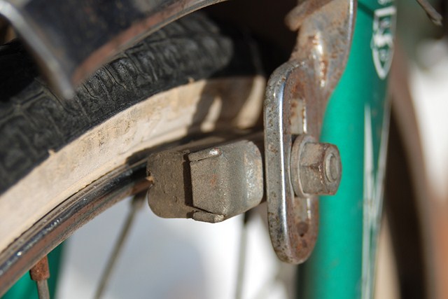

Horquilla /freno
Restauración bici BH by Motoret - Página 3 DSC_9579
Restauración bici BH by Motoret - Página 3 DSC_9580
después:
Restauración bici BH by Motoret - Página 3 IMG_4748%2520%2528Copiar%2529
Escudo frontal, antes de la "pifia"
Restauración bici BH by Motoret - Página 3 DSC_9581
después de la "pifia"
Restauración bici BH by Motoret - Página 3 IMG_4749%2520%2528Copiar%2529
freno y guardabarros delantero:
Restauración bici BH by Motoret - Página 3 DSC_9582
Restauración bici BH by Motoret - Página 3 DSC_9583
Restauración bici BH by Motoret - Página 3 DSC_9584
después:
Restauración bici BH by Motoret - Página 3 IMG_4751%2520%2528Copiar%2529

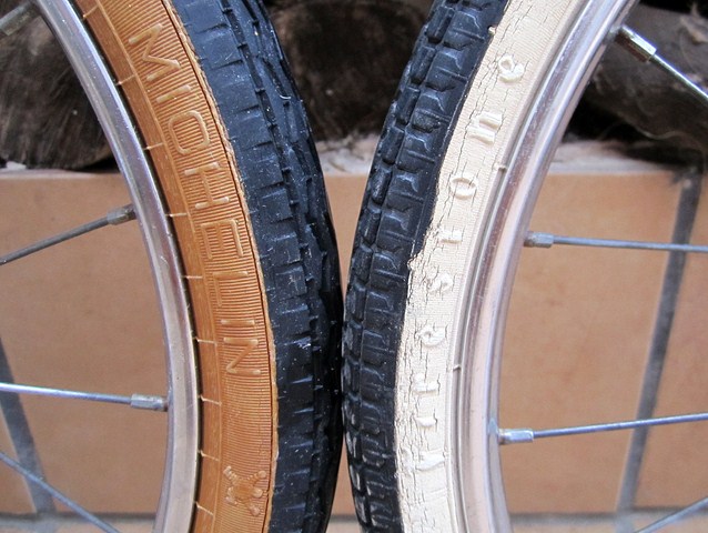

Neumático delantero:
Restauración bici BH by Motoret - Página 3 DSC_9585
Restauración bici BH by Motoret - Página 3 DSC_9586
después:

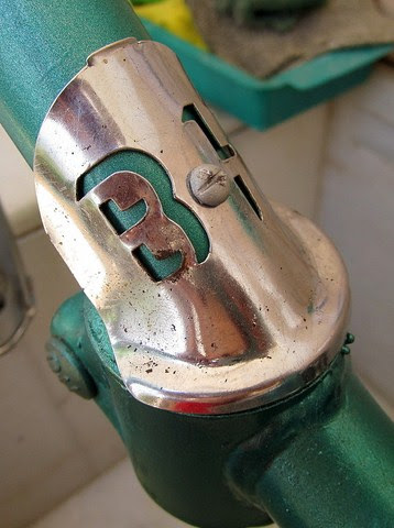

embellecedor cuadro:
Restauración bici BH by Motoret - Página 3 DSC_9595
después:
Restauración bici BH by Motoret - Página 3 IMG_4742%2520%2528Copiar%2529
