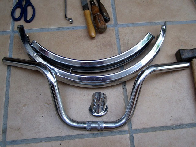

Antes de mostraros la restauración/conservación que hice este verano a la verde, os muestro llas pociones mágicas utilizadas:
Algo tan sencillo como la lana de acero y limpiador de vitroceramicas, para recuperar cromados:
Y el famoso zinc en spray:

Proceso de desmontaje.
Puños
Manetas
Manillar
Frenos
Guardabarros delantero
Guardabarros trasero
Conjunto cromados
Puños
Manetas
Manillar
Frenos
Conjunto cromados

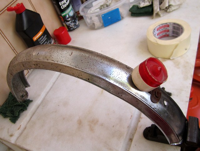

Continuamos con las piezas a zincar:
Recuperación piloto trasero
