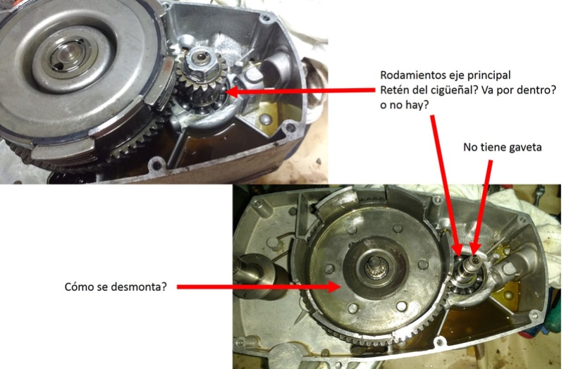

Mensaje  Campiñero 2/3/2018, 10:02
Nada, que no me resisto....
Hola de nuevo a todos, parece mentira el tiempo que ha pasado, ahora al ver mi último post en amoticos acabo de alucinar, se me va la vida y no me entero.
Bueno a lo que iba, he vuelto a las andadas, la verdad es que ya llevo un par de meses en los que he tenido que volver a hacer limpieza del carburador. La moto ha vuelto a arrancar y me encontré con el problema de que tiraba gasolina por el rebosadero de la cuba del carburador, vuelta  a limpiar y nada. Al final el problema es que la aguja no cerraba por lo que tuve que andar a prueba error subiendo y bajando la chapita que hace que la aguja cierre antes.

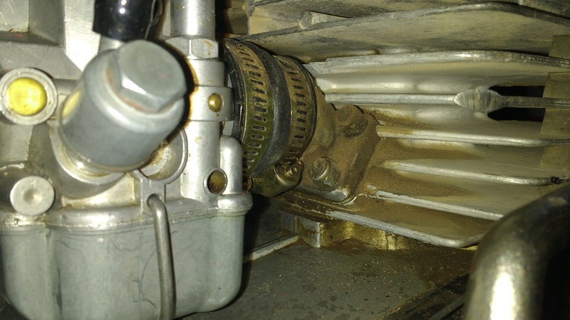

gilera - Gilera GR 1 75 Replica Img_2010
Una vez “resuelto” esto, continué por tema de gases. Me echaba mucho humo blanco con mucho olor, por lo que un compi del trabajo que le da a la moto de campo me dijo que probara a ver si las fibras estaban llenas de porquería, aceite y demás y lo quemaba, así que cambié las fibras del tubo de escape que no se habían cambiado creo que nunca. La verdad es que la moto ahora suena menos pero el humo seguía saliendo como si nada. Por el tema del olor me dijo que podía ser porque esté quemando aceite de la transmisión porque los segmentos no estén bien. Así que como no había abierto el motor aún desde que me la traje del pueblo, me he puesto a ello. Así que he desmontado todo, me costó mucho sacar el cilindro por culta de uno de los espárragos oxidados, pero terminé quitándolos con el cilindro puesto y al final salió. Limpieza de todo que tenía mugre de la buena, ahora tengo que quitar el óxido de los espárragos para cuando lo tenga todo poder montarlo de nuevo.
gilera - Gilera GR 1 75 Replica Img_2011
Ahora estoy buscando para comprar pistón y segmentos nuevos o al menos los segmentos. La primera búsqueda no ha dado frutos así que seguiré buscando o si alguno sabéis alguna página donde lo puedo comprar.

gilera - Gilera GR 1 75 Replica Empty Gilera GR1 REPLICA
Mensaje  Cota784 3/3/2018, 09:35
Hola si te quema aceite lo mas probable es que sea por los retenes del cigueñal un saludo
gilera - Gilera GR 1 75 Replica Empty Re: Gilera GR 1 75 Replica
Mensaje  Campiñero 5/3/2018, 14:18
Hola Cota784,
Gracias por el apunte. El sábado por la mañana pude ir a una tienda de repuestos de toda la vida dónde sí conseguí los segmentos para ese pistón.
Me comentaron lo mismo, retenes del cigüeñal, así que a desmontar el motor entero. Nuevo reto :-O
Ya iré poniendo fotos y probablemente tendré que preguntar por aquí cosillas.

Aquí seguimos desmontando. Ya he quitado la tapa derecha de la moto y he comenzado a desmontar, así que aquí estoy con las primeras dudas.
Al abrir ya me dí cuenta que no era la primera vez al ver tuercas con toques, alguna pieza que falta (como la gaveta del eje principal que marco en la foto).
Bueno pues he desmontado el "piñon sin fin" del eje principal sin problemas, pero ya me quedé un poco perplejo al ver que al menos ahí no está el retén del cigüeñal. No sé si es porque va por dentro o precisamente es la razón del humo blanco que se cuela en lado del cigüeñal. Sabéis por qué lado va? si va por dentro tendré que desmontar todo el motor, no?
Por otro lado y ya que estaba, desmonte el embrague que la verdad me costó un poco quitar el aro que sujeta los discos ya que hace mucha fuerza los muelles que lleva internos, ya veremos como consigo luego montarlos. El problema es que la última pieza, creo que se llama corona exterior, no sé como se desmonta. He intentado tirando como he visto en algún vídeo y haciendo un poco de palanca pero nada.
Os dejo una foto para ver si me podéis echar una mano.
gilera - Gilera GR 1 75 Replica Motor_11
Un saludo,
Campiñero

Mensaje  Jose Hernandez 9/3/2018, 16:32
Hola compañero .
El reten del cigueñal del lado del enbrague efectivamente esta en el interior , por tanto tienes que desmontar el motor completo .
Y la corona tambien lleva un circlip en el interior.
