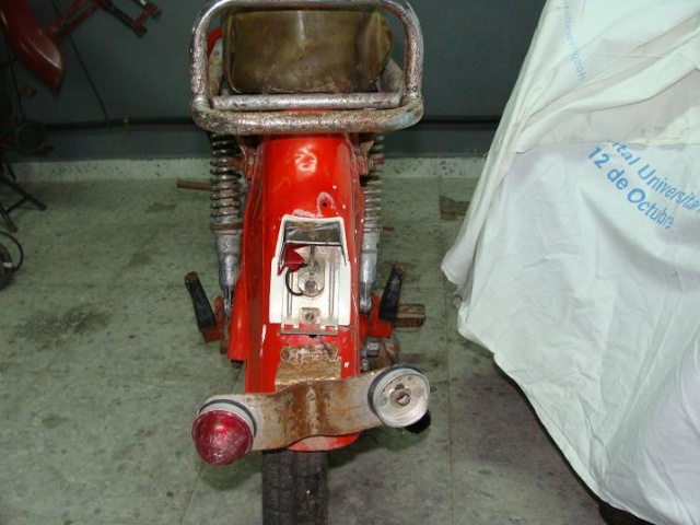

Aquí teneis unas afoticos de mi última adquisición, con algunas piezas que me sobraron de una moto donante que utilizé en la restauración de mi P3A Extralujo y algunas más que trataré de conseguir por ahí, creo que saldrá una amotico bastante aparente:
Proyecto: mi nueva Rieju P3A Vista_10
Proyecto: mi nueva Rieju P3A Vista_11
Yo no sé que tiene más golpes, el escape o los guardabarros!!! Sad
Proyecto: mi nueva Rieju P3A Rueda_10
Proyecto: mi nueva Rieju P3A Vista_12
Que os parece? Nos liamos otra vez la manta a la cabeza?

la de Juan Francisco esta mas estropeada, pero nada que no se pueda arreglar ( salvo ese tubo de escape, que sino me equivoco es de los primeros ) y que parece mas abollado que la escupidera de un loco.
Un foco, un asiento nuevo :gn: y cuatro cositas mas y ha disfrutarla.......... :gn: :gn:

Esta amotico tuvo que cargar balas de paja más grandes que ella, mirad los soportes del guardabarros trasero
