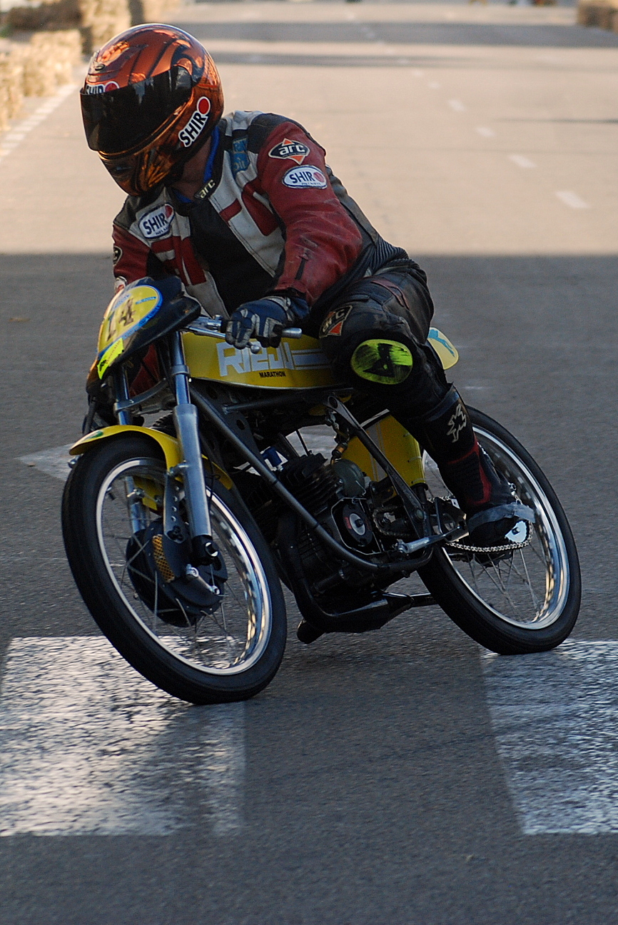

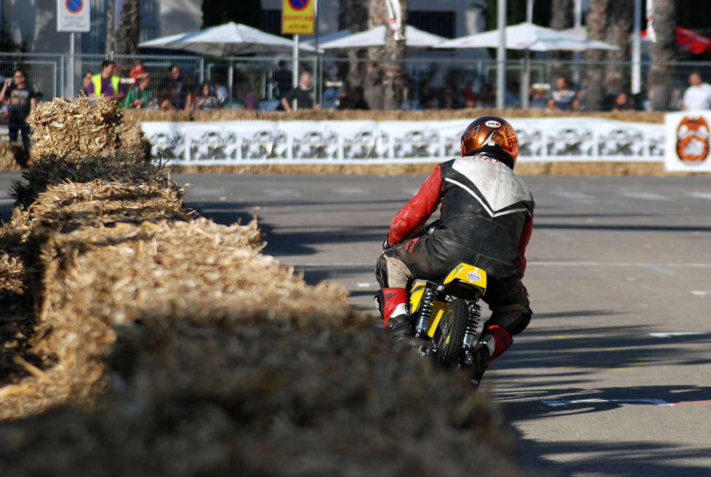

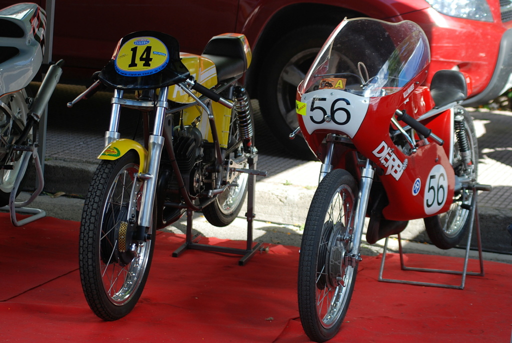

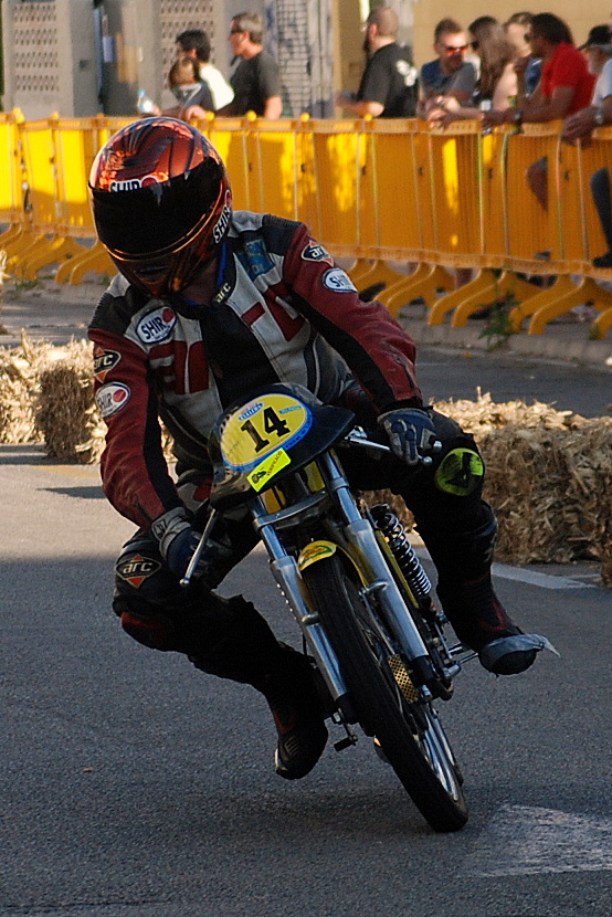

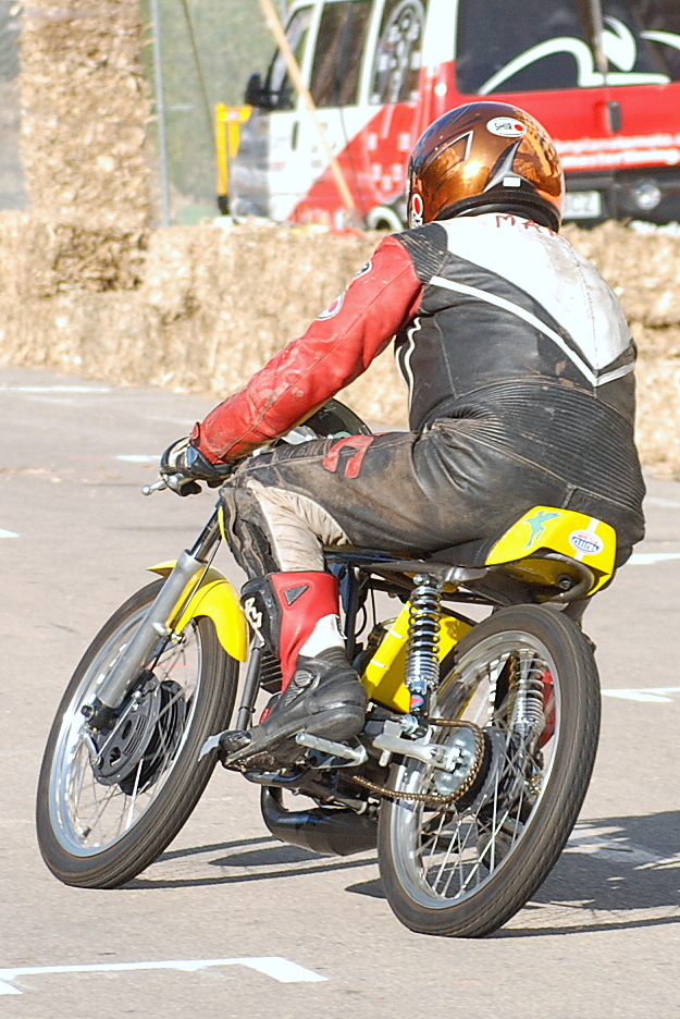

Al fin hemos podido ver a la Rieju de subidas en cuesta, en su hábitat natural... compartiendo alfombra con otras bellezas... con ocasión de la exhibición de clásicas el pasado sábado 8 de Junio de 2013 en Gandía. 40 aniversario del MC Gandía.
Quiero dar las gracias públicamente a nuestro "Regis Laconi" del territorial Rafa Díez "Ferro55", por acceder a subirse en la misma para hacerla debutar y ejercer de piloto de pruebas. A Vicente LLinares "Percal" de Sueca, por poner la moto a punto y mimarla y cuidarla como una creación suya. A Juan Ureña, Paco Moncho, "Toribio"y Juan Chofre, porque se comportaron como señores y verificaron la maquina antes de salir a pista... y a todos aquellos que han hecho posible que la Rieju este de nuevo en el sitio que le corresponde, sin olvidar a nuestro amotiquero Carlos, que puso alguna pincelada de color y a Xavidu, su creador... a todos: Mil gracias.
Ahora, pasen y vean...
Dejemos que sea el piloto el que nos cuente sus impresiones...
Última edición por Motoret el 31/10/2019, 07:11, editado 1 vez (Razón : Inclusión de nuevo fotos desaparecidas en el servidor anterior)

Salí el sábado a las cinco de currar, recogí a Salvador Gascón y a las cinco y media ya estabamos en Gandía... me llevé la "metralleta como dice Ampelt, para hacer algunas fotos.
Percal me dijo de llevarla y arrancarla... cosa que no dudé en cuanto tuve un minuto... lo que sucede... te hierve la sangre... y en cuanto ví a Rafa, Ferro55, sin darle respiro lo atraqué y le dije, Rafa, quieres sacarla y la pruebas... a él no sé... pero a mi me hizo mucha ilusión que la sacara para verla ya de una en acción...
Javi... veo que estás de nuevo operativo, fue "pensat i fet" como decimos por aquí ( dicho y hecho).
David, gracias por las flores.
Xavi, esto no ha hecho mas que empezar...

Hola amigos,
..no sé ni como empezar esto. La sorpresa ya la he tenido esta mañana cuando, en un descanso del trabajo, he ojeado “nuestro” foro.
¡¡ Toma narración !!... y estupendas fotazas del amigo Jordi/Motoret, sin avisar, y muy en su línea..
Y de nuevo un marrón de capote para mí, cuando él ya sabe todo lo que sentí a lomos de esta pequeña amotico de competición..: la Rieju de subidas en cuesta ex_xavidu.
Pero bueno..esperando no aburrir al personal, así fue la cosa..
…fue justo al terminar mi segunda manga de 50 automáticas y después que mi enano me cogiese la Autisa nada más entrar a boxes para llevarla dónde estaba todo el equipo…que Jordi me abordó por sorpresa mientras me estaba quitando los guantes y haciendo lo propio con el casco..
- “Rafa, quieres sacar la Rieju ahora mismo en la siguiente manga ?..(la de 80/125cc clásicas eran justo después de las 50..).”
- ¿ Cómo ? le respondí.
- Que si quieres sacarla ahora mismo…?
…..me quedé sorprendido de su invitación mientras miraba la moto…sorprendido porque no había nada hablado/pactado entre nosotros para que así fuese..
Miré la moto y viendo lo guapa que resulta bien pintada y bien plantada…le dije:
- “Ok !..ponla en marcha y caliéntala…ahora vengo.”
Era preciso hidratarme…y fuí directo a los isotónicos frescos de la nevera portátil. Con el calor que hacía..ufffffffff…no te cansabas de beber .
Me puse los guantes, el casco..y la monté.. Aquello hacía un ruido típico de las pequeñas cilindradas de competición…¡¡¡¡ uauuuuuu !!!!!!
Y cuando me disponía a meter la marcha, Jordi me lo recordó..: la primera “parriba”..
- “ Jooooo….¿¿ parribaaa ?? Menudo chasco.
Nunca me había gustado llevar las marchas “invertidas”..
Puede sonar a risa…pero debí esforzarme y centrarme en acordarme de ello. Para nada quería equivocarme y llegar a tener un susto con ella..
Hice toda la calle de boxes despacio para llegar a salida de meta. Después de verificar la moto allí mismo, los comisarios me dieron entrada a pista….
..engrané la marcha y salí. Por supuesto nada que ver a las mías de las cuales acababa de bajarme: la Autisa, la mbk y la bidalot..
La Rieju ex_xavidu resultaba muy nerviosa de dirección y tardé un par de vueltas en habituarme al tacto duro de su freno de tambor delantero ( pobre muñeca…), y al sentido de las marchas..y a sus delgadas “gomas”…
Luego…le tomé gusto a la cosa.
Debía entrar fino en la curvas muy bacheadas del circuito de Gandia, más con un freno delantero que parecía no detener la moto y que, encima, hacía ademán de quedarse enganchado/frenado con esa sensación a posteriori que sientes de caerte hacia el interior..
Empezaba a alargar las marchas llevando la moto cada vez más alegre…Cada vez iba mejor…cuando sobre la quinta vuelta notaba que fallaba algo: estiraba las marchas y de repente conforme iba llegando a la gama alta….vraammmmmm….como si se embragara. Subía una marcha ( la bajaba..) y volvía a lo mismo. Cuando pasaba de “los medios” otro embragazo de motor.
Me atreví a continuar un par de vueltas más ya sabiendo como surgía el fallo…pero como ya era muy contínuo y para no castigar más el motor, decidí entrar a boxes.
Sabía de sobra que había cumplido..más cuando vi correr hacia mí a Jordi, preguntando sin parar como había ido. Lo tenía delante de mí “ todo oídos ”
Allí mismo le dije lo del problema de embrague y que por ese motivo había decidido entrar a boxes. También que debía revisar el freno delantero pues éste iba duro y se enganchaba.
Por lo demás era rodar, ajustar los mandos, y hacerse a la moto..con esos estrechos neumáticos ( y desinchados..Mari Mari… ....¡mira las fotos!… ...)
Enfín, por supuesto que disfruté del momento, y que también lo hice con mucha ilusión..y más aún viendo la cara de satisfacción de Motoret calentando la moto, mimarla para la montase, y corriendo para ver como se había comportado en pista..
Tranquilo, Jordi, compartí con mucho gusto “tu” momento..¿El mío?...ser el primero en pilotarla en pista..
Un placer..
Pd: siento el tocho, pero no podía explicarme de otra manera….
Un placer..

Rafa, simplemente GRACIAS!!
Sabes que siempre he aprendido de tus consejos y en esta ocasión no iba a ser menos. Me interesaba tu opinión y mucho.
Presión de neumáticos, un detalle que no se prestó atención, ya que en principio la Rieju sólo iba a Gandia para que la viese la gente, y a los sumo arrancarla...
así que fue un aquí te pillo aquí te mato...
Tema freno delantero, era la primera vez que la moto rodaba en pista... lamento que fueses el conejillo de indias, anotado queda, y será uno de los puntos a revisar y mejorar
Embrague, en la caja de recambio que me dio Xavidu, hay otro juego, amén de los que pueda tener Percal en el taller. También va a ser un apartado sometido a revisión, ¿por cierto el tacto del mismo que te pareció?
Compresión. Hay varias posibilidades... que la tolerancia pistón/cilindro no sea la adecuada... que los transfers se queden pequeños y no desahogue lo suficiente, y por último segmento...
Percal está decidido a meterle cuchara a ese motor, rascar, y meterle mas chicha con un carbu gordo de 28mm con una nueva tobera. Incluso me propuso meter un AM6, cosa que de momento descarto....
Tema cambio... existe una posibilidad remota de conseguir un cambio de relación cerrada... si lo encontraba Percal.
En todo esto va a ser a criterio del mecánico, al que le dije " el que tu faces, ben fet està" (lo que tu hagas bien hecho está).
La moto volvió de nuevo al taller de Percal, donde allí queda hasta que pase por quirófano...
Seguiremos informando...
