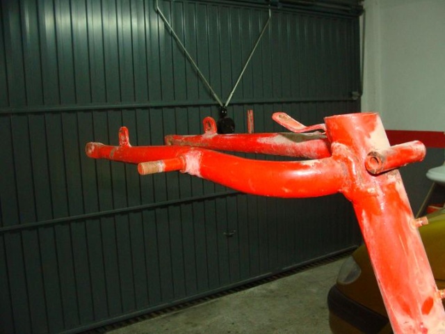

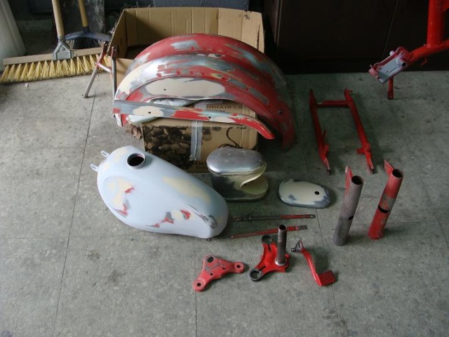

Pues nada que me he echado la manta a la cabeza y por fin me lié con la P3 que compré hace ya un par de años. Me ha costado un montón hacerme con las piezas que me faltaban pero la verdad que viendo el resultado la espera ha merecido la pena. Hoy la he puesto en marcha, al motor le he metido un pistón nuevo (38,80 mm) y su correspondiente rectificado y la moto tiene una compresión de aupa.
No la he podido probar porque no veais como llueve por aquí, a ver si escampa. Aquí teneis unas fotos del proceso, es lo que a todos más nos gusta ver y de este modo no os aburro con tochos de tal y pascual:

Por cierto, lo que más me sorprendio es que a la hora de adquirir el pistón nuevo compartiera cotas con el de la Rieju Drac Así que el problema de pistones queda solucionado.

Pues si aguantan bien el paso de los años, imaginaos al abuelo de camino a la huerta con esos esportones de goma atados con alambres, cargados de patatas, tomates, pienso, etc. Así durante años y nunca por carreteras asfaltadas sino por caminos de tierra y piedras. Decidme que scooter de hoy en día aguantaría ese trote, no le quedaría un sólo plástico sano al cabo de un mes.
Fijaos como estaban los soportes traseros del chasis de esta P3 de aguantar kilos y kilos de peso:
Y en el caso de fuga o rotura nada que no pudiera solucionarse con un trozo de alambre y goma.
