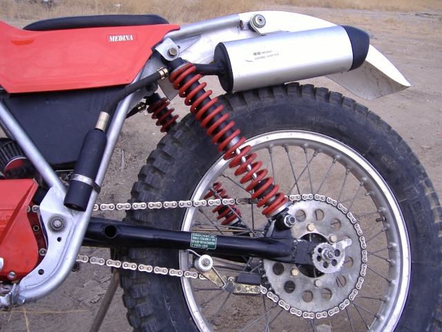

Mensaje  Medina 10/10/2008, 00:25
Continuamos: la meto en un pequeño circuito de cross, pero la suspensión trasera no me agrada.
trial - Construcción Derbi Trial * Medina - Página 4 Trial_10
Siento la mala calidad de la foto, pero después de un susto en el circuito y de partir la parte trasera del chasis no estaba para ajustar el enfoque.
Después del sustillo, soldamos, pintamos y cambiamos amortiguadores por unos con botella separada recién restaurados.
trial - Construcción Derbi Trial * Medina - Página 4 Trial_11
He mandado al tornero que me fabrique unas puntas del amortiguador con rosca exterior de manera que puedo ajustar precarga sin desmontarlo, simplemente girando la contratuerca.
trial - Construcción Derbi Trial * Medina - Página 4 Trial_12

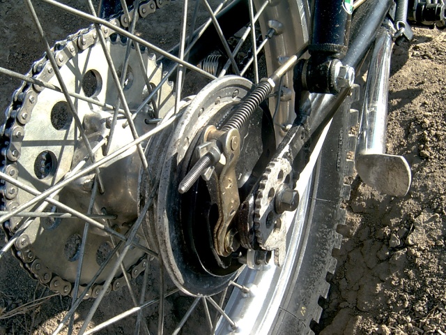

El freno trasero tampoco convence y montamos un conjunto de portazapatas y zapatas de origen Rieju.
trial - Construcción Derbi Trial * Medina - Página 4 Trial_13
Se vuelven a montar los amortiguadores del primer dia, pero se sustituyen los muelles por unos mas blandos, los de botella separada están bien si quieres quedarte sin empastes ahora los dubim los pasa con soltura.
trial - Construcción Derbi Trial * Medina - Página 4 Trial_14

Mensaje  Kaezet 10/10/2008, 18:57
Además de por los empastes, los amortiguadores convencionales quedan más propios.
¿No te harías pupita , no?

Mensaje  Medina 10/10/2008, 19:33
Sigo vivito y coleando, bueno, coleando ¡lo justito! Twisted Evil Twisted Evil Twisted Evil
