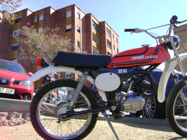

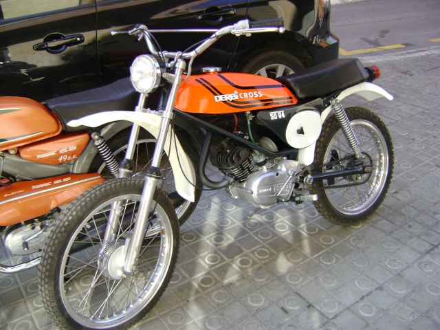

Prueba fotos - Derbi Cross
Hola a todos
aqui os dejo unas fotos de como llevo la Derbi cross.
El color naranja no se aprecia por la luz.
Bueno ya os pondre mas fotos que hayan salido mejor.
Como veis ya me queda poco, guardabarros, tapas y cubrecadenas.
Aitor- Amotiquero X-Pro

Buenas tardes, me parece un trabaja fantastico, además te felicito por "hacerlo lo más original posible", si señor, eres de los pocos, aunque algunos de los que lo lean se preguntarán porque lo digo, pues bien:
La mayoría de los que restauran sus motos, "y que conste que no es criticar, es mi humilde opinión", se dedican a cromar y cromar, quieren todo cromado (el libro de gustos esta en blanco) y luego hablan y dicen que la tienen original, y yo les digo, original no, ya que todas estas motos o la inmensa mayoría, no tenian cromados, están "zincadas" las partes que hoy se croman, y hasta como Aitor "pintadas".
Si señores, es así, "zincadar" o "pintar" no cromar, ojo, en la mayoría de las motos antiguas.
Sigo diciéndolo que el libro de gustos esta en blanco y es mi humilde opinión.
Te felicito Aitor por la restauración.

Excelente, Aitor, la restauración te está quedando perfecta. Y estoy totalmente de acuerdo con Puclano: No te preocupes demasiado con Mototema, ni intentes ponerte a menudo en contacto con ellos para ver como va tu pedido.
Mi experiencia con ellos es buena, y aunque son bastante caóticos, al final cumplen. Desde que realicé mi pedido hasta que me llegó creo recordar que pasó cerca de un mes. ¡Y eso que me dijeron que tenían todo en stock!
Tampoco te fíes al 100% de los precios que indican en su página. Siempre varían a su favor en algo (tranquilo, que son pocos euros). Pero eso sí, me enviaron todo correctamente, y eso que alguna pieza era particularmente difícil de conseguir.
Una petición: ¿Puedes poner alguna foto de la Tricampeona que se ve en la primera foto al lado de la Cross? Es que tiene una pinta buenísima...
Saludos derbimaníacos

Despues de mucho, mucho tiempo de estar terminada la motillo, porfin os puedo poner unas fotos.
Lo unico que le falta es el cubrecadenas, que me lo han hecho en acero inoxidable y me lo tienen que dar.
Espero que os guste.
