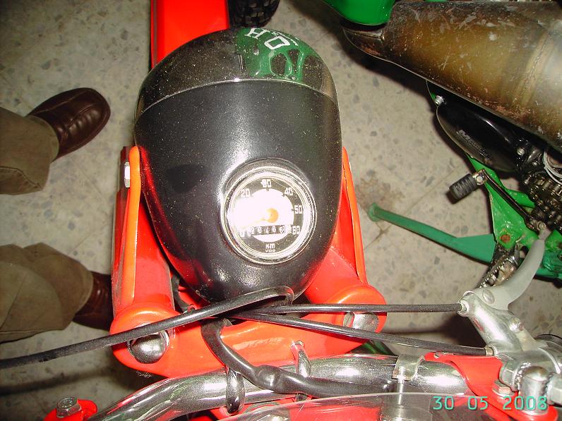

Espero que esta foto resuelva tu duda sobre la pregunta del faro:

Hola Jesús. No hay velocímetro para esa moto, por lo menos que yo tenga entendido, nunca, nunca he visto ninguna con velocímetro, además esta moto no lleva donde enganchar el cable, ni en rueda delantera, ni en el motor.
No comprendo con qué idea le pusieron esa tapita ahí, pero casi seguro que para velocímetro, no.

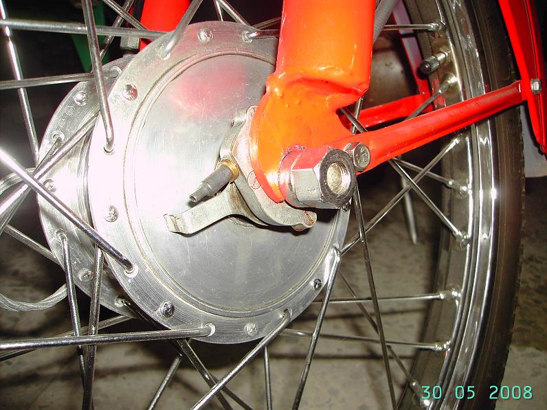

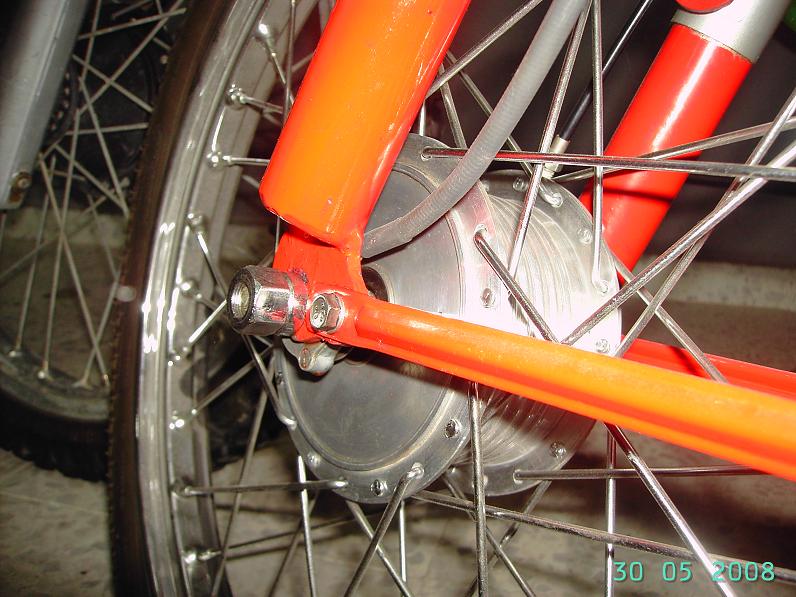

La P3A si lleva los anclajes en el buje para el reenvío (es el modelo de la foto que acabas de publicar) y con una carcasa exactamente igual, pero con el alojamiento redondo, podemos acoplar un reloj cuentakilómetros, reenvío y cable apropiado.

Aqui veis lo discreto que queda el reenvío y el cable cuentakilómetros.
Detalle del reenvío y el cable que conservo para la restauración de una P3 que adquirí para mi hermano.

El sinfín como tu lo denominas creo que es el reenvío, y efectivamente de origen no lo trae ninguno de los modelos, lo que has de observar es si trae unas hendiduras en el buje de la rueda (parte central) y si las trae le puedes acoplar uno. Un saludo.

He observado que en la foto detallada del reenvío no se ven bien las muescas para el alojamiento de los brazos del reenvío, el buje es identico al de una Puch MC 50:

Pues si, hay que mirarlo con lupa.
