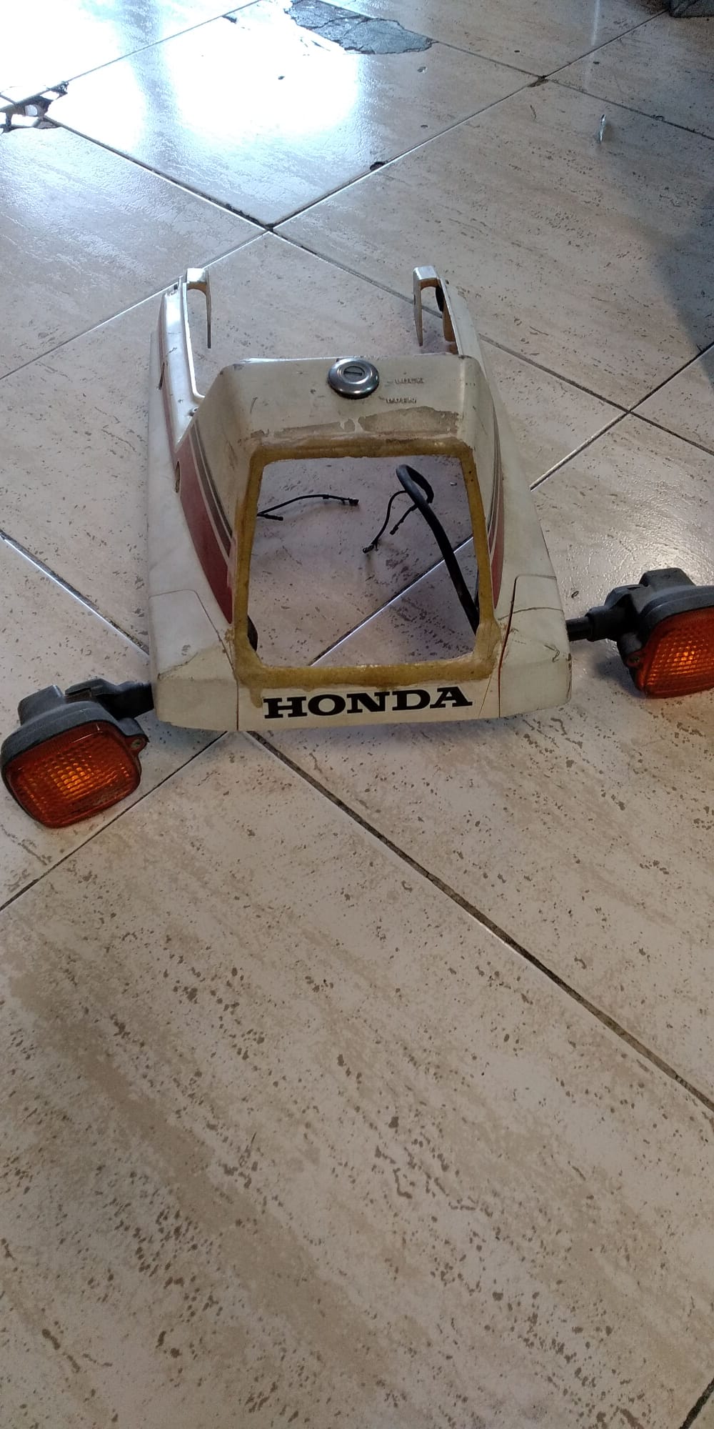

3 Por que me parece una aberración pagar entre 250/300 euros por una cúpula y pantalla original, mas 50 aprox. de un cubre radiador.
4 Por que la donante ya llevaba algunos de esos elementos que están a precios desorbitados. No paso por el aro...

El amigo, compañero y forero Carlos se ha encargado de la reproducción de las calcas.
No es un modelo que él trabaje mucho, y además v hasta arriba de faena.
Tengo que agradecerle públicamente que haya hecho un boquete en su agenda, para ponerse a trabajar en ellas. Han sido varios días cruzando Whatsapp, Mail, llamadas, llamadas en fin de semana.... Me consta que se ha dejado los ojos y los codos en el empeño.
Carlos te debo un almuerzo, el bar y los colegas los eliges tú.

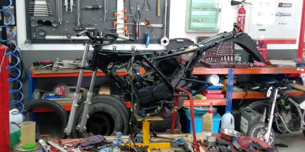

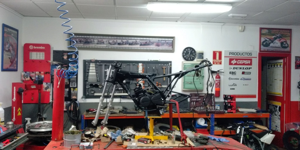

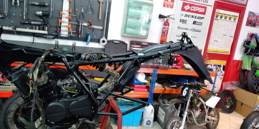

Muy buenas. Ayer recibí mas novedades vía Whatsapp.
A primera hora de la mañana el motor ya estaba alojado en su sitio.
A media mañana, una junta de culata se encargaba de dar por saco
Desmonta culata, cambia la junta y vuelve a montar. Se monta amortiguador trasero.
Toca meterle mano a la instalación eléctrica y montar guardabarros trasero.
Transcurrido un tiempo prudencial, se observa que todo está en su sitio.
Caja de filtro y depósito de aceite montados. Manillar también.
La duda vino con el vaso expansor.
Envio mail con el manual de taller y solucionado.
La pletina que sujeta la batería le dio por jugar al escondite.
Puesta en marcha sin escape.

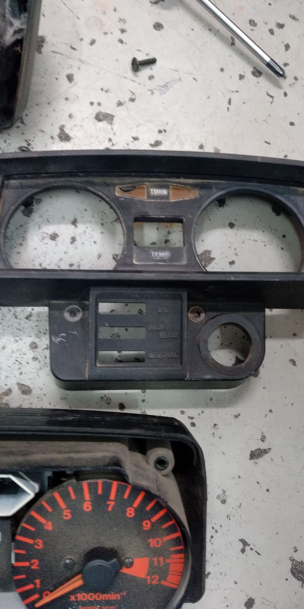

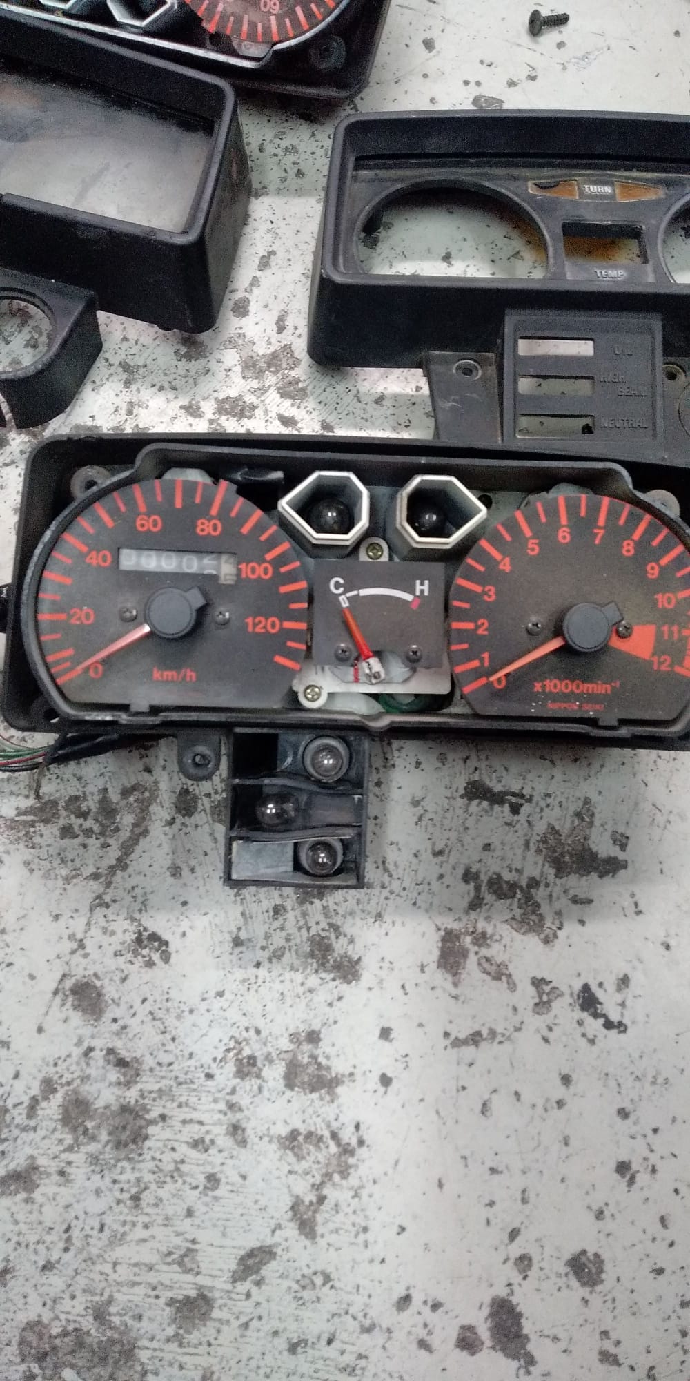

La integra llegó sin relojes, así que toca hacer un poupurri con todo el material. de dos juegos hacer uno.
De segunda mano stán pidiendo entre 120 y 150 euros por un juego.
Incluso me planteé montar los de NSR, pero no qudan bien.
Tras un problema, otro. La instalación eléctrica se tiene que revisar toda.

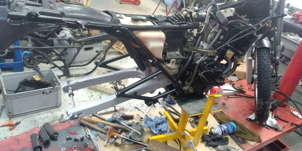

Desde la distancia seguimos con mas avances:
Como dije en un principio esta no va a ser una súper restauración, purista y deslumbrante.
Nunca he sido partidario de los pulidos a espejo ni de los cromados en exceso.Algunas cosas mantendrán un aspecto de uso cotidiano.
Montada la rueda delantera y el basculante trasero
Rueda trasera y escape
Puesta en marcha ya con el escape de serie

Ruedas montadas , motor en marcha en nada la tienes rodando Jordi, venga animo que ya esta oliendo la calle. Fui
