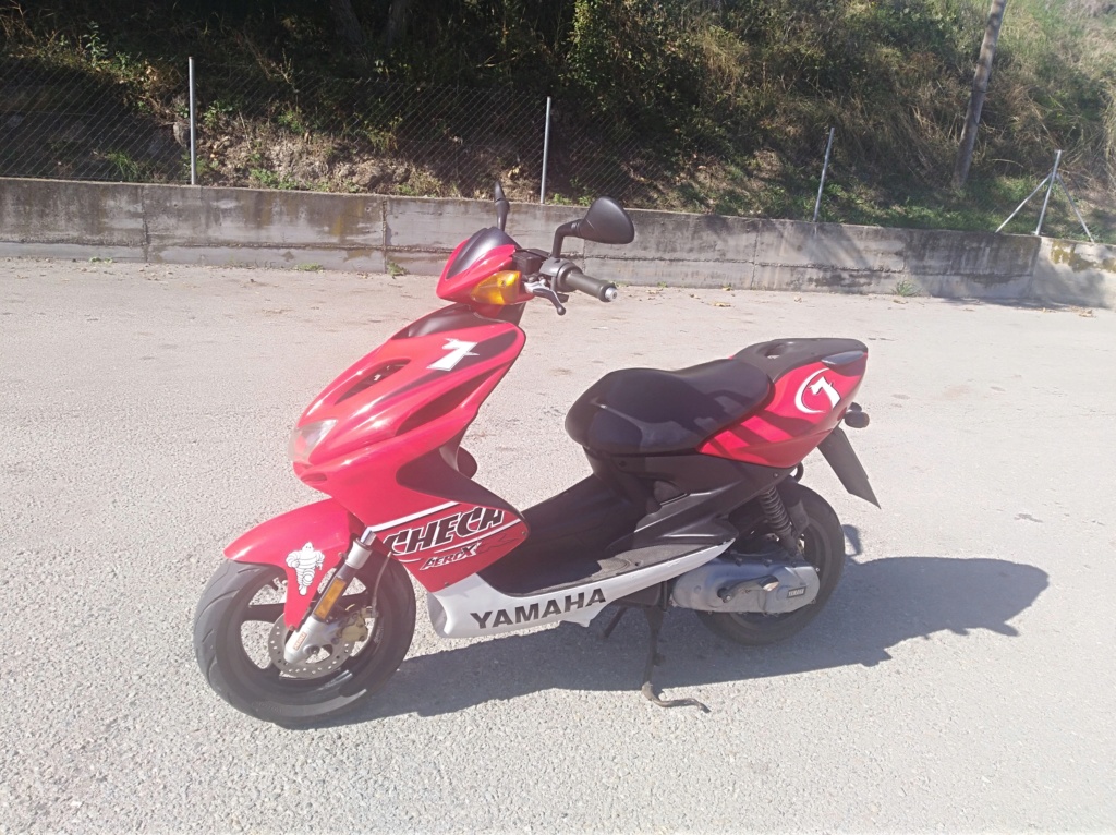

Hace tres años compré por Wallapop una Aerox a un muchacho que casualmente resultó ser hijo de una conocida de hacía años.
Él ya la compró de segunda, o tal vez más, mano, tiene 23 años y 13000 kms largos, o sea una clásica con "mili" a sus espaldas.
Está completa y parece que bien mecánicamente, pero está muy sucia, con plásticos deteriorados y desconozco qué mantenimiento ha tenido.
El otro día decidí volver a hacerla circular y la saque del montón de "hierro viejo" que tengo arrumbado, esperando también su oportunidad.

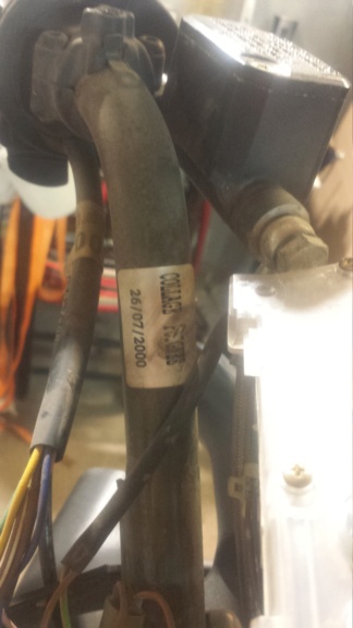

Veo que lleva un tubarro con muchas capas de pintura en mal estado y como tiene refrigeración líquida, a saber cuando se le cambió por última vez.
Estoy muy "sensible" con el tema desde que mi Kawa KLR 600 apareció con los radiadores deterioradísimos por un pésimo mantenimiento.

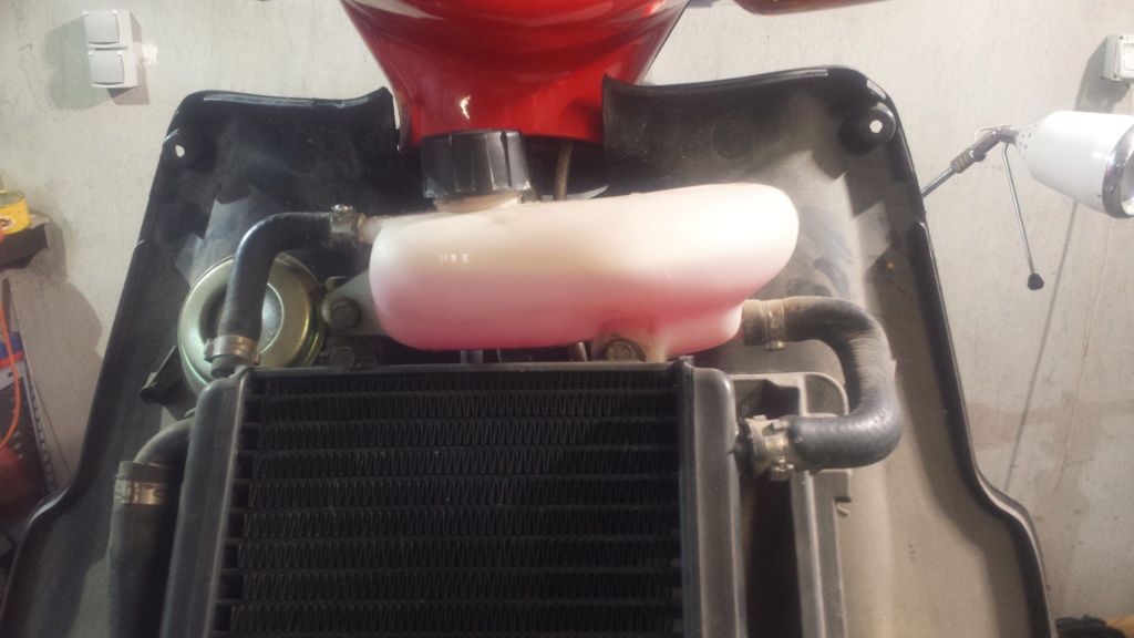

Ya he estraido el líquido refrigerante y a simple vista parece que estaba correcto.
Los manguitos también tienen buen aspecto.
He rellenado con anticongelante orgánico rosado que es de buena calidad y por su color se aprecia mejor el nivel en el vaso de expansión.

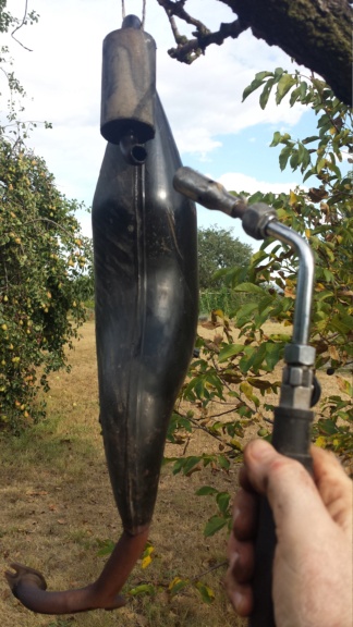

Como ya comenté tiene un buen tubarro pero con muchas capas de pintura vieja y óxido, por lo que retiraré esas capas para pintarlo de nuevo con una buena anticalórica.
Empezaremos por lo de siempre, quemar el tubo de escape antes de empezar a quitar carbonilla y pintura vieja.

Una vez quemado el tubarro, lo suyo sería llevarlo al chorro de arena, pero en la zona rural donde vivo, sólo hay un operario que lo hace, y cuando le va bien, total te puedes tirar un mes, o más, esperando que se digne.
Por ese motivo he optado por el método más viejo i engorroso, disco de cerdas de acero y disco de placas de lija.
Después una buena sesión de lija fina, desempolvar y a pintar.
Siempre uso esta laca negra resistente al calor y que queda muy dura y resistente al rayado.
Pintar, dejar secar, es de secado en 12 h, y montar.

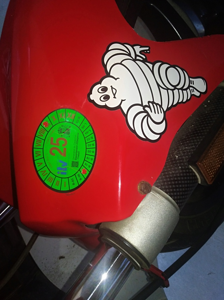

Cambié el aceite de la transmisión y llené el depósito de aceite para la mezcla automática, usando material de calidad, y finalmente pasé ITV.
