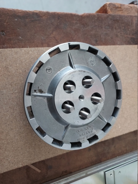

No tengo mucho tiempo últimamente, ya que tengo tantos proyectos que requieren mi atención, pero hoy mecanicé la carcasa del embrague a partir de una fundición en bruto. Utilicé un sello mucho más grande que el que se usa en el Derbi "Carreras Cliente RAN" (55 mm frente a 50 mm) porque encuentro que el montaje de la campana del embrague del RAN es bastante débil, por lo que mi amigo Elias y yo diseñamos uno con un cubo más grande.
Todo lo que me queda por hacer es cortar los orificios de ventilación en el protector del embrague.

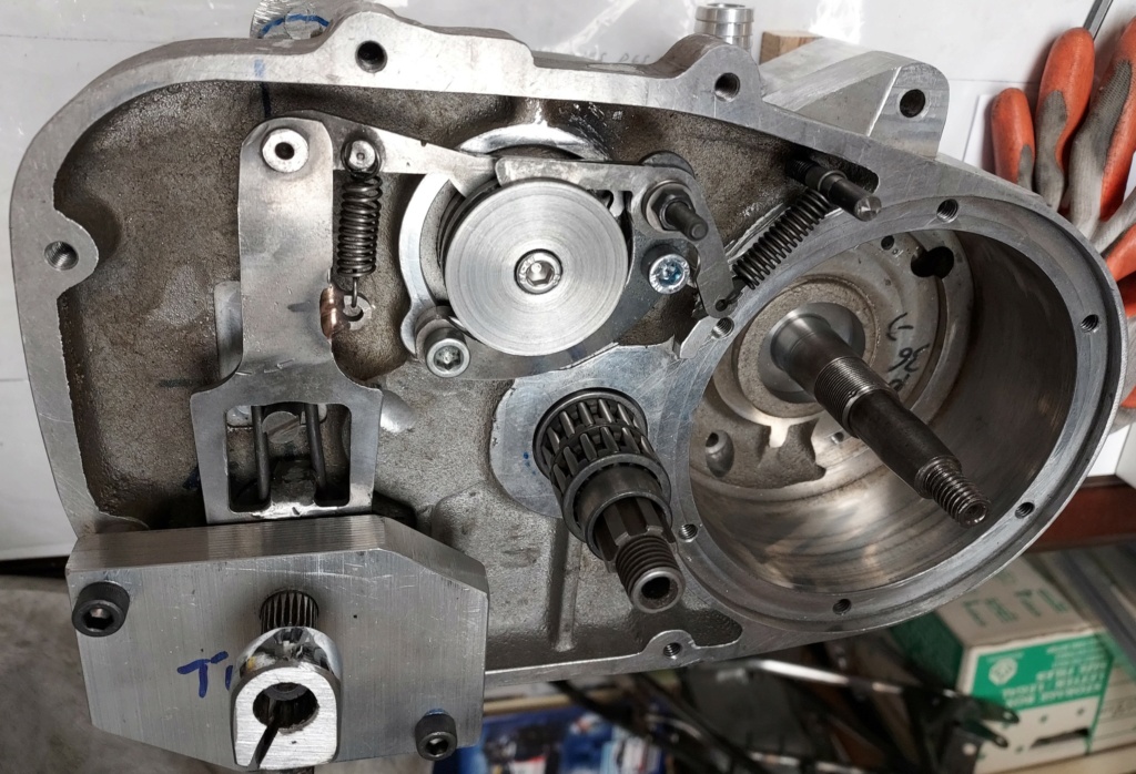

También mecanicé un pequeño accesorio que permite cambiar las marchas y ajustar las distintas partes sin la tapa del embrague. Funciona muy bien.
Pronto, tendremos una caja de cambios en funcionamiento salvada del desastre que me atendió.

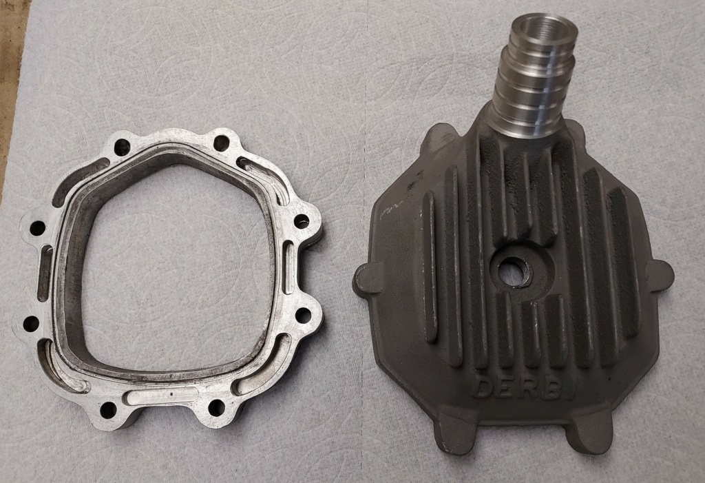

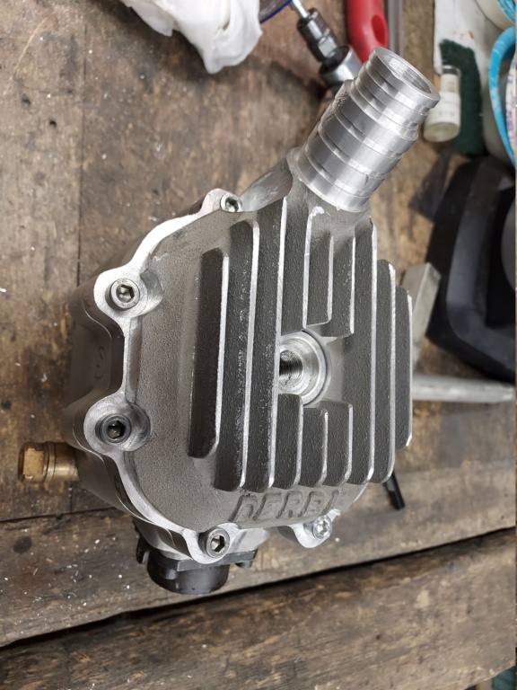

A continuación, se procederá al acoplamiento y soldadura de las dos piezas de la tapa de la culata, y luego, al esmerilado de las lumbreras de admisión y transferencia disco-válvula en los cárteres principales. Estamos llegando poco a poco.

Buenas noticias hoy, después de muchos ajustes y trabajo en la máquina, pude hacer que el sistema de selección de marchas funcionara correctamente. Todavía es una maqueta, ahora puedo refinar las piezas para obtener un espacio libre exacto para garantizar un funcionamiento sin problemas.
Ahora estoy esperando a mi amigo en España que está haciendo una nueva campana de embrague para terminar el trabajo de la máquina en la tapa del embrague, para completarla y enviármela. Mientras tanto, ahora comenzaré a moler la admisión del carburador y los puertos de transferencia en los cárteres principales. Aún queda mucho trabajo por hacer y poco tiempo ahora mismo...

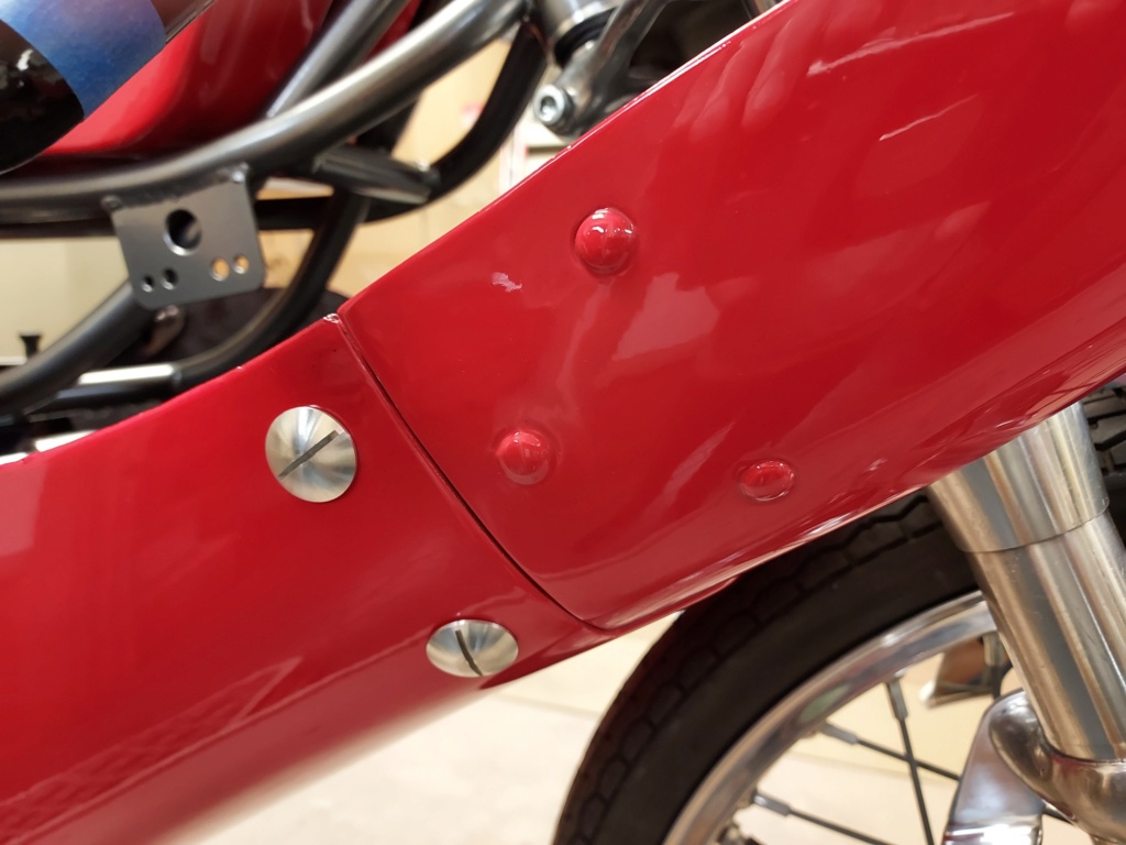

Mientras tanto, he estado trabajando en el morro del carenado y, como el fabricante francés no lo hizo correctamente, corté y adelanté la parte superior para darle el aspecto de "nariz de tiburón" de la motocicleta de carreras de fábrica de 1972. Entonces, la cubierta de aluminio encajará mejor y la bicicleta realmente se verá "bien".
