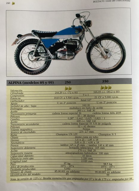

- Y la otra duda está en el encendido, lleva un FEMSA VAR 41-44, ¿alguien sabe el avance del encendido que le tocaria?, en la sherpa 250 t que tube era mas o menos 2,5-2,7

Esta es la ficha técnica de ese modelo y dan el avance que tu comentas...

Perfecto gracias, a ver si saco tiempo y le doy un estirón. Empezaré con el motor, a ver si no hay muchas sorpresas.
