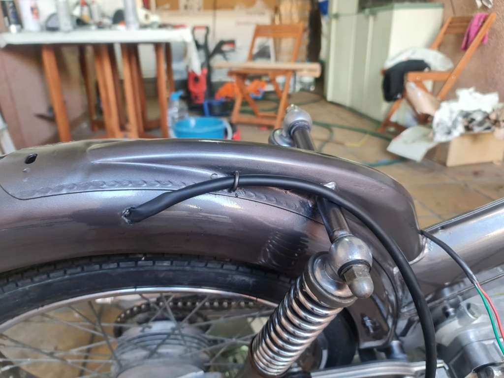

Cosas que me faltan por hacer/arreglar, espero que me echéis un cable y me aconsejéis...
1) Los guardapolvos de la horquilla no están rectos y si la horquilla se descomprime y sube en un bache o algo se quedan pillados con las botellas, es como que el muelle es muy largo o no está bien montada la horquilla y lo desconozco...

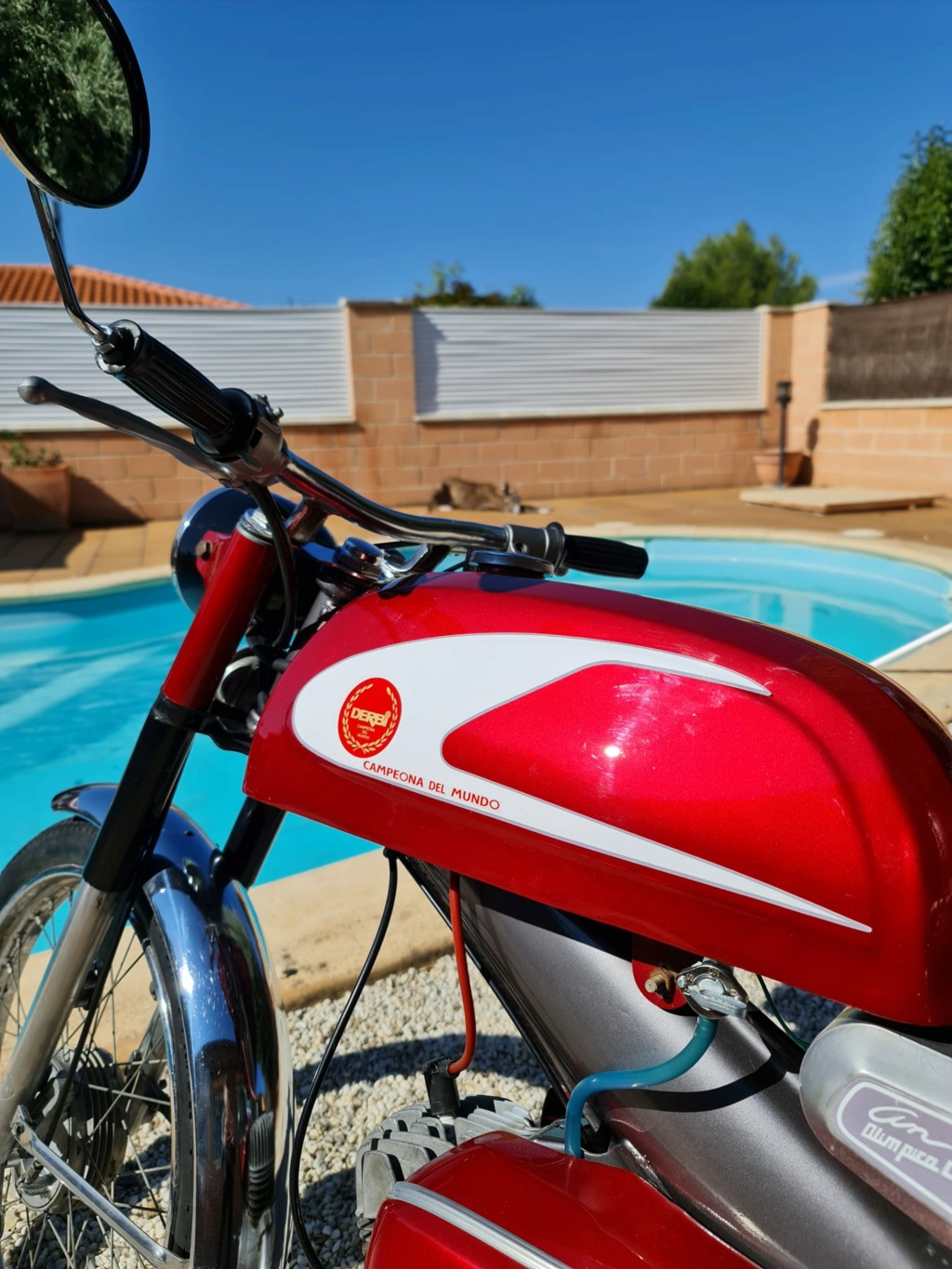

Y ya por último, pues unas fotos del proceso y estado actual de la moto, recordar que se va a volver a pintar, ya que se equivocó el pintor al poner las pegatinas...

Hola te esta quedando bien, la barras de la horquilla pacecen que estan dobladas o es efecto optico saludos
