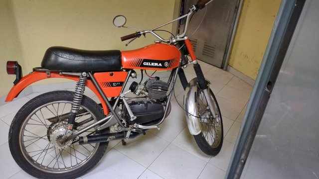

Hola Buenos dias a tod@s.
Ayer recibi la moto Gilera 50 RL comprada por Wallapop.
Es el mismo modelo que mi primera moto, por lo que me hace una ilusion tremenda ponerla en marcha.
Esteticamente esta preciosa, pero lleva segun me comento el vendedor, 6 años sin arrancar. el carburador no es el original ( creo ) y el escape tampoco.
Imagino que la gasolina que contiene el deposito estara podrida.
Me gustaria recibir consejos vuestros antes de darle al pedal de arranque.
Gracias de antemano y un Saludo.

Pues felicidades por conseguir la moto de tu juventud, pon gasolina nueva comn su aceite de mezcla al 2% ( sintético), bujía nueva, limpia carburador y tendría que ponerse en marcha sin problema

Tiene la cedena destensada, si mal no recuerdo tiene una especie de tensores en rueda trasera, que consisten en aflojar un poco tuerca y girar tensores, uno a cada lado?

Ya he vaciado deposito y quitado bujia. Mañana comprare nueva
He sacado fotos al carburador es el modelo Dell'Orto SHB-19-D
Por lo visto en enlaces internet es para modelo Vespa 75 y 125 cc?
Deveria cambiarlo? oh pruevo con el?

De momento no lo cambies , si está bien ajustado de chicles y altura de aguja puede funcionar bien, también podría ser una pista de que lleve montado un cilindro de 65 o 74

Hoy lo voy a desmontar y darle una limpieza.
