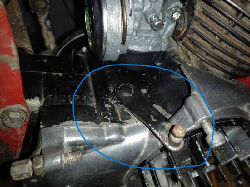

Soy Christ de Bélgica y he comprado una Ducati Mini 3 para restaurarla y devolverla a su estado original. La moto lleva parada probablemente 20 años y la he vuelto a poner en marcha después de mucho buscar. Condensador nuevo, puntos de contacto nuevos, bobina nueva...
Ahora creo que tengo problemas con la palanca del embrague. Creo que ya no se mueve para poder cambiar de marcha. ¿Hay alguna manera de probar esto sin tener que abrir el motor?
A continuación puedes ver algunas fotos de lo que me refiero a la palanca de embrague.

Hola lo mas probable es que se hallan quedado los discos pegados tendras que desmontar la tapa embrague y echarle aflojalotodo para que despegen

Buenos días.
Estoy totalmente de acuerdo con lo que te dice Manuel. Tengo una Mini 3 en funcionamiento, si precisas algún dato o foto solo tienes que pedirlo.

He conseguido volver a buscar la Ducati Mini 3. He quitado la tapa del embrague y ahora puedo ver claramente los discos de embrague.
Cómo puedo saber que los discos de embrague están atascados y cómo puedo desconectarlos? Todavía no he probado nada para estar seguro de no perder ninguna pieza....
Ahora también estoy convencido de que los discos de embrague están atascados porque cuando muevo la palanca de embrague puedo escuchar un tic-tac del eje contra los discos de embrague.
Alguien puede ayudarme a aflojar los discos de embrague?

Hola hante de desmontar nada prueva echandole un producto aflojalo todo un tres mas uno o cualquier otra marca asi los e despegado yo muchas veces, si no despegan tendras que desmontar la tapa y sacarlos un auno, la tapa es muy sensilla de desmontar

Hola si quita esos tornillos no pasa nada, ese es el regula la tapa embrage, pero eso no es para desmontar la tapa , la tapa se desmonta quitando los muelles, los muelles los quitas tirando de ellos, como me imagino que no tienes el util los quita con un atornillador plano,o haciendo un gancho con un alambre tirando del muelle hacia fuera se quita muy facil
para quitar los disco no tiene que quitar nada solo los muelles

Hoy he hecho algo más de trabajo y he desmontado los muelles y la tapa del embrague. Luego saqué todos los discos de embrague uno por uno y los monté de nuevo. El embrague funciona perfectamente ahora.
El siguiente paso es montar los cables en el mecanismo de engranaje y tratar de ajustar y hacer un poco de gira.
