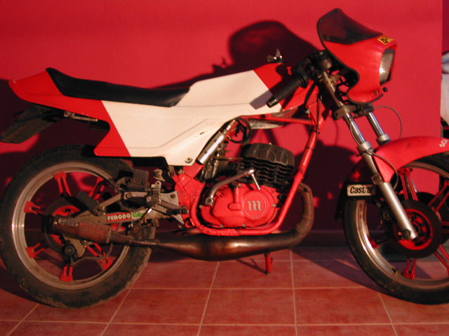

¿Qué os parece esta? Montesa -Derbi
Sobre la base de una Montesa Crono, se construyó un sistema de cantilever artesanal y se le dotó de
un monoamortiguador Rolling gas. El tren delantero es de Derbi con doble freno de disco y
en el tren posterior tambien monta freno de disco. Las ruedas en ambos trenes eran las
que montaban las ultimas series de la Derbi 2002. Manillar de 5 piezas regulable.
La modificacion del subchasis posterior (mucho mas ancha) hacia que el kit depósito de Crono no
encajase debido al anclaje del monoamortiguador. Así que se le montó el de la Derbi Sport
Coppa 74. Como curiosidad se pintó el carter del mismo color que los radios de las llantas.
Se pintó con los colores de Marlboro
Una pequeña cupulade la industria auxiliar completaba el conjunto.

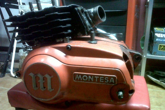

En el apartado de motor, partiendo de un motor de crono 75 (42M) se monto el grupo
termodinamico de Cappra 125.
El cilindro se mecanizó y se le doto de una caja de laminas,
y de la alimentación se encarga un Bing 54 de 36 mm, (el de Cappra).
El encendido es por Rotor interior MOTOPLAT y el escape es un TAVI, adptado a esta motocicleta.
P.D A fecha de hoy (Marzo 2018) algunos de esos elementos ya no los monta pues fueron utilizados como donantes para otros proyectos.
