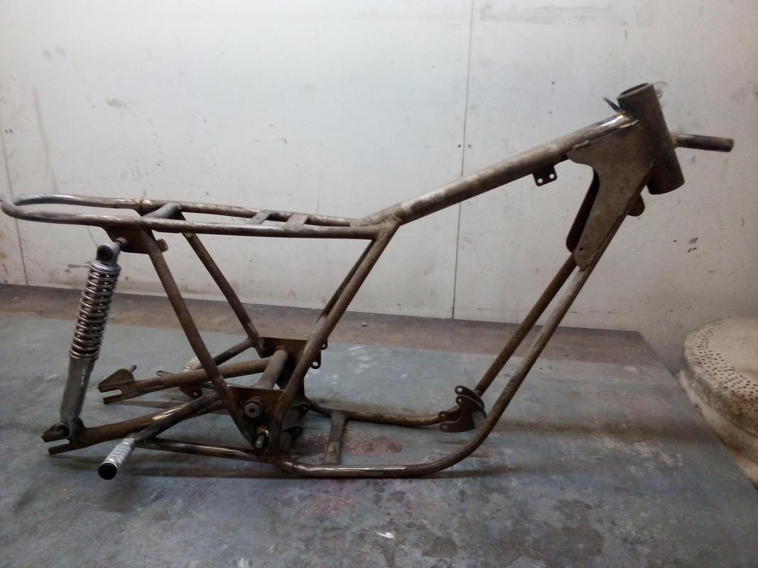

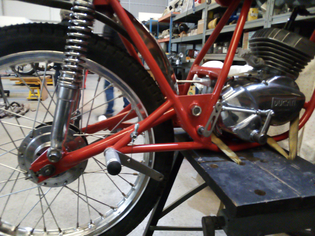

Hola buenas noches.

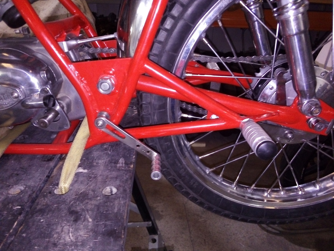

Entre trabajo y trabajo, le he metido un poco de mi tiempo a este proyecto y ya he limpiado el chasis de todos las partes sobrantes y también le he fabricado el retraso de las estriberas.
Como pretendo replicar una moto de la década de los 70, he hecho el retraso de las estriberas en tubo de acero de 20 mm. para que no des entone con el modelo.
El eje que se asoma por debajo del eje del basculante, es el eje del re envío para pasar la palanca del cambio de la derecha a la izquierda. Este va sobre rodamientos de agujas.

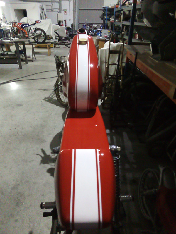

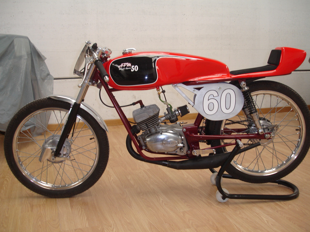

Después de darle muchas vueltas al tema de la decoración, he decido decorar la moto imitando a la primera Ducati que realicé con algunos cambios. Por supuesto esta versión está mejorada en cuanto alguno de sus componentes, como el chasis, horquilla, motor, freno de dos levas, escape, carburación y pequeños detalles.
Esta fue la primera versión. Ducati sport de 50 cc.
En esta ocasión tanto el chasis como la carrocería irán con el mismo color rojo del ral 3000 con decoraciones en negro y blanco.
Las botellas y las tijas también las pintaré de negro para que combinen con los bujes de las ruedas y el depósito.
El próximo trabajo consistirá en mecanizar las botellas y las barras de la horquilla y en la preparación del motor, que en esta ocasión montará un cilindro de 74 cc.

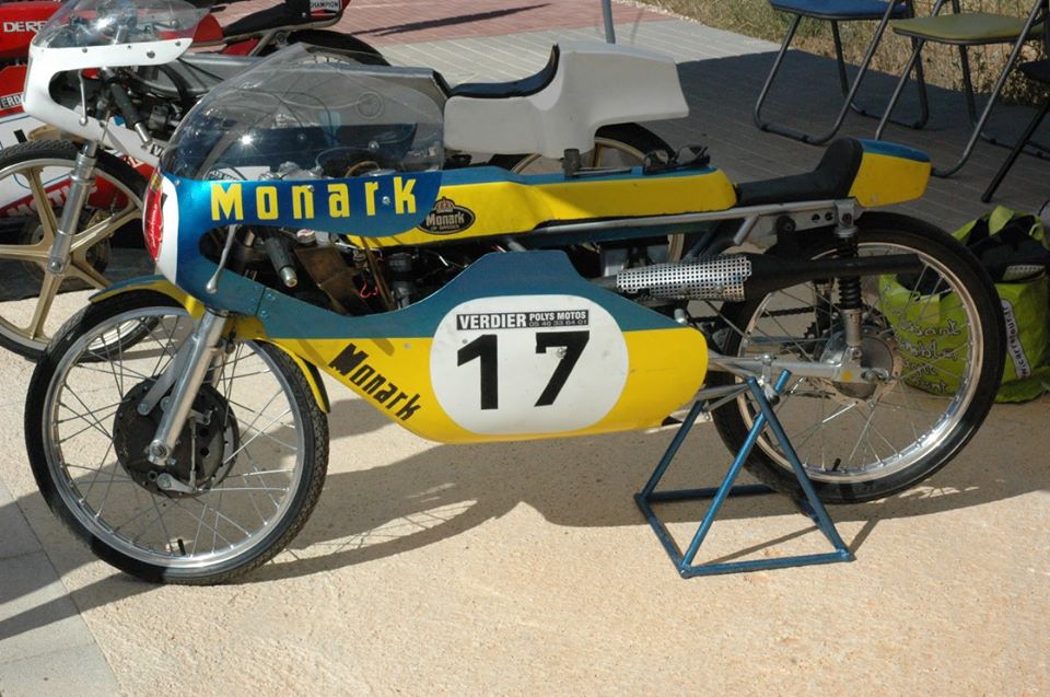

Re: Ducati 50 cc. replica años 60
Hola segun la revista era esta haber si encuentro la rebista

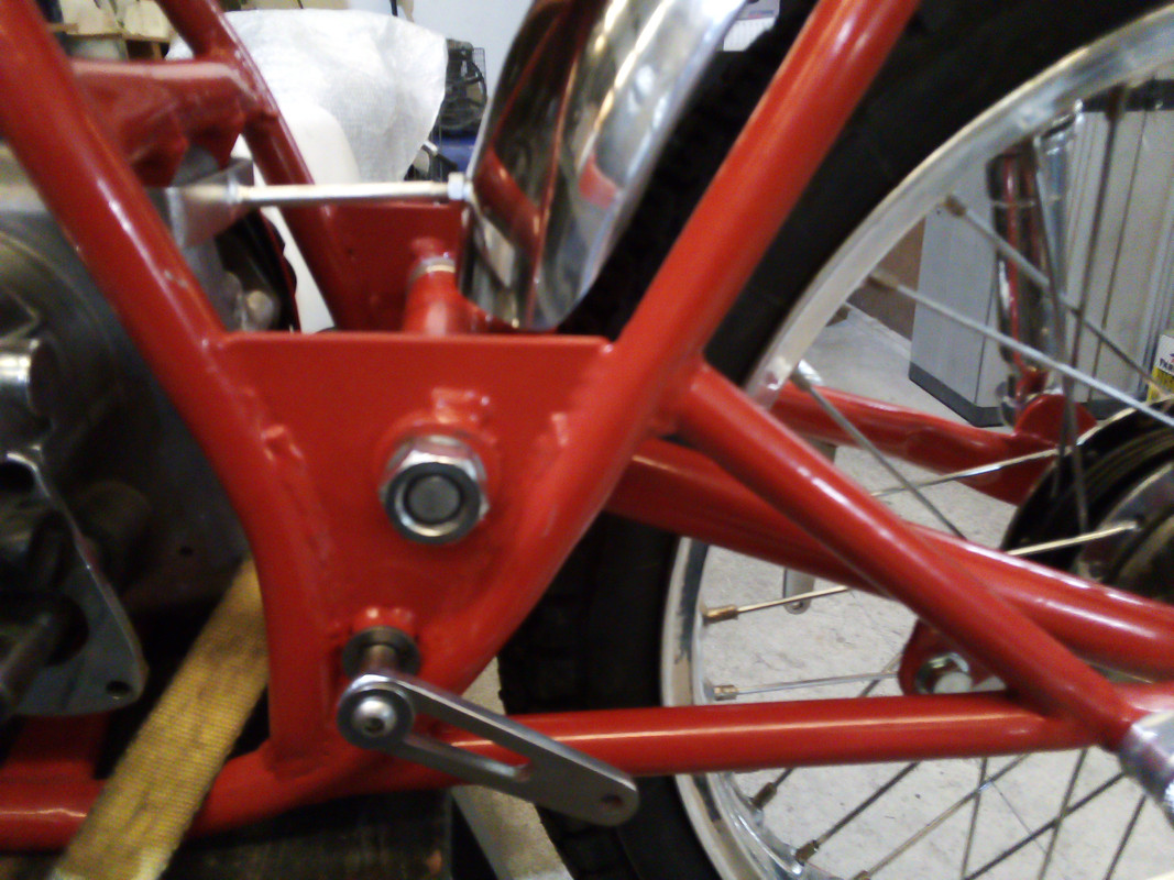

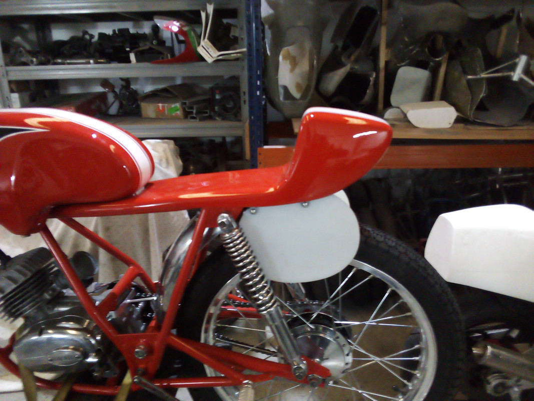

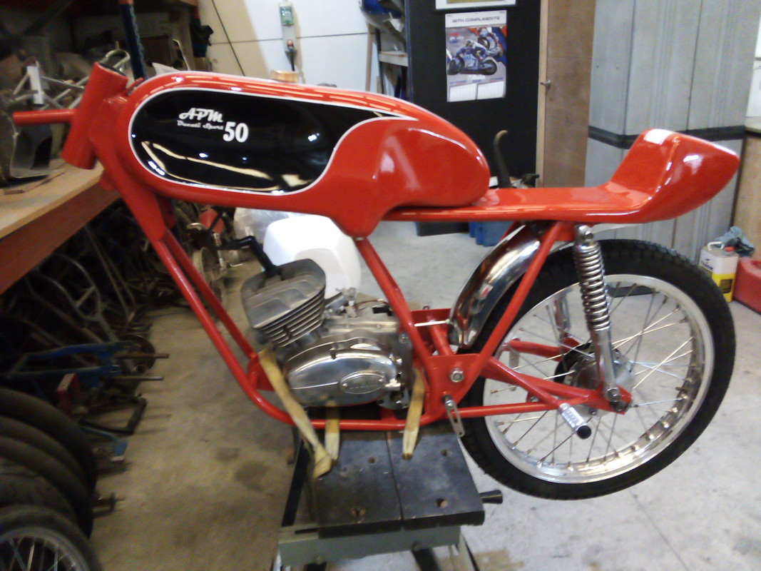

Esta semana le he dedicado un pare de días a la pequeña Ducati y hemos avanzado un poco en el montaje.
He pulido el motor y ya esta encajado en su sitio al igual que la rueda trasera.
Sistema de bieletas aún por terminar, para pasar el cambio de la derecha a a la izquierda e invertir el sentido de las marchas. Este pasa por debajo del basculante mediante una varilla que se desliza por el interior de un tubo y por medio de rodamientos de agujas. De esta manera puedo cambiar con el pie izquierdo y engranar la primera velocidad hacia bajo y el resto hacia arriba, pues este motor lo lleva totalmente al contrario.
Guardabarros trasero a la antigua usanza. Este guardabarros es de acero cromado y era el original que montaba la moto. El cual lo he recortado y adaptado de manera distinta a tal y como lo llevaba de origen.
Esta semana montaré toda la dirección delantera.

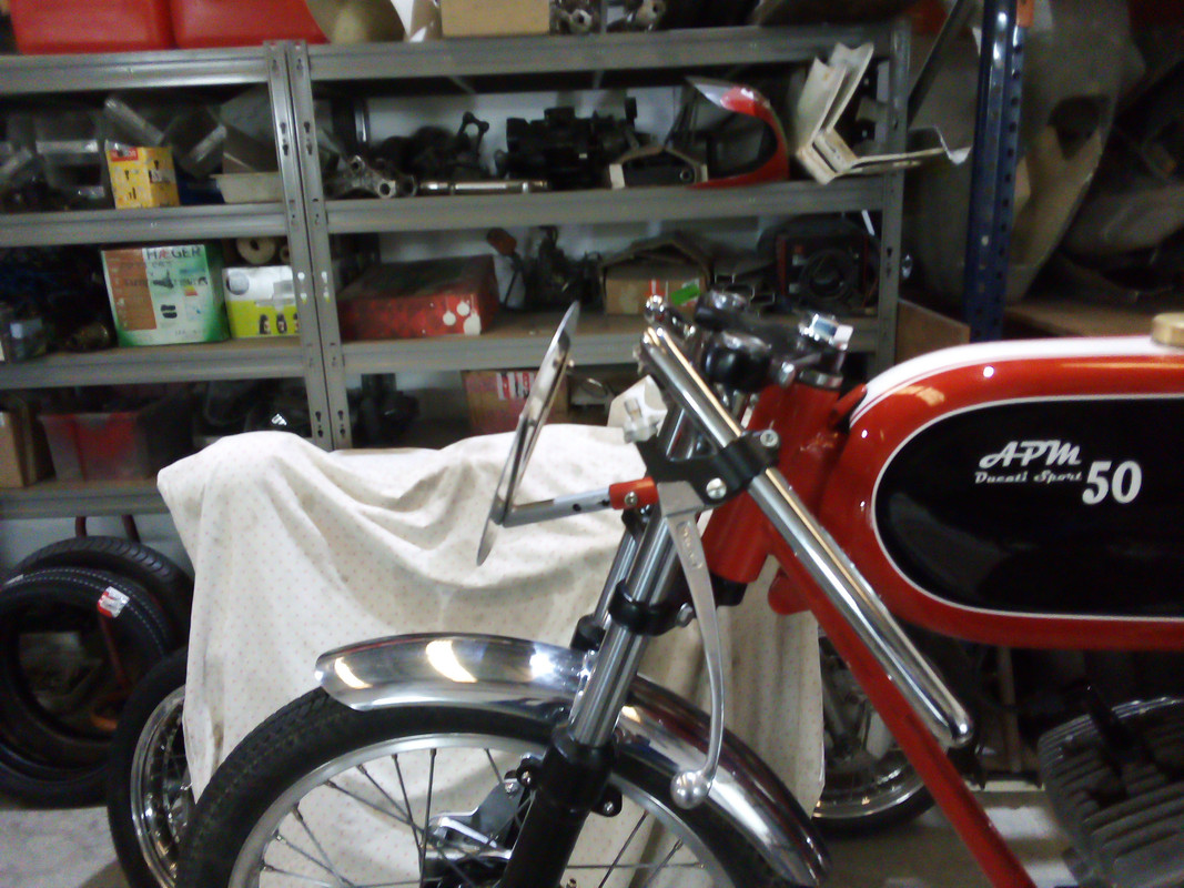

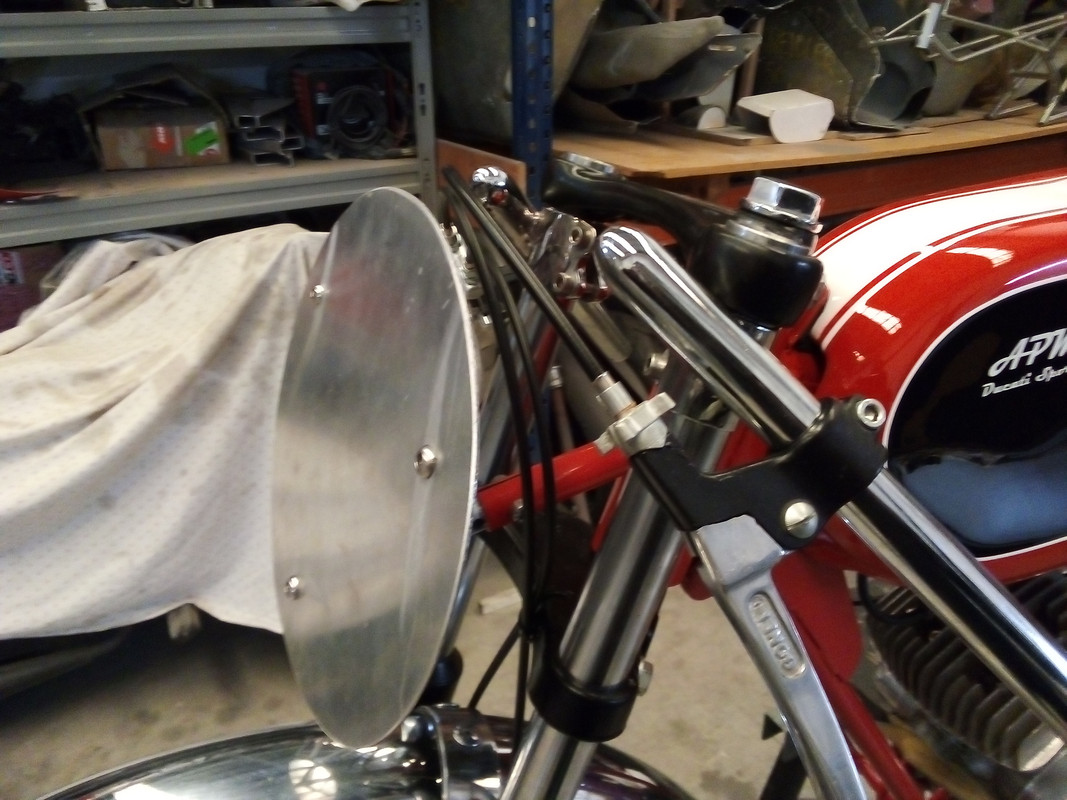

Hola buenas noches.
Seguimos avanzando con el montaje.
Placas dorsales fabricadas con nailon blanco.
Placa dorsal frontal fabricada en aluminio, despues la pintaré de blanco.
Las botellas de la horquilla y las tijas las he pintado de negro con powder-coat. En la imagen también se ven los soportes del tambor.
Manillar cromado con manetas Gonelli de aluminio a juego con las tijas.
Reenvío del cambio ya ajustado.

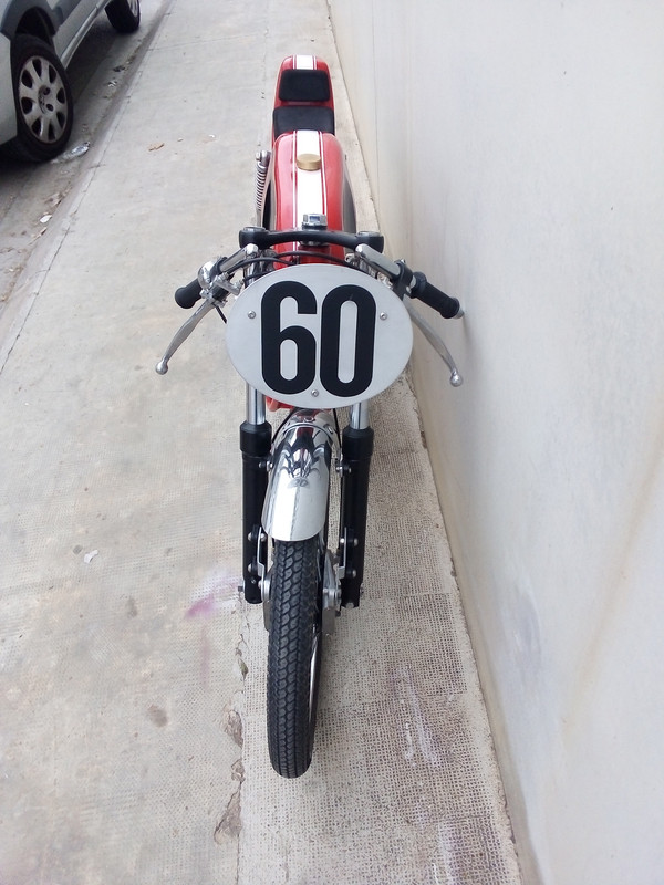

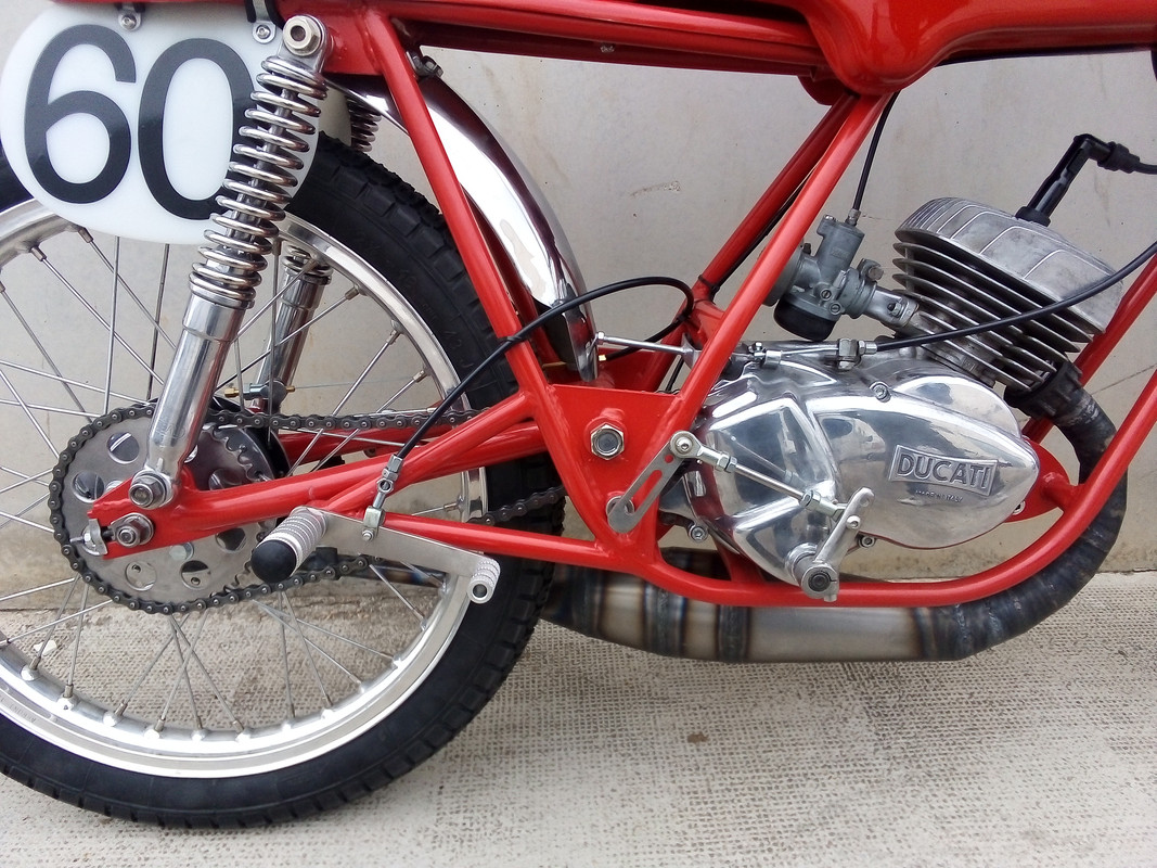

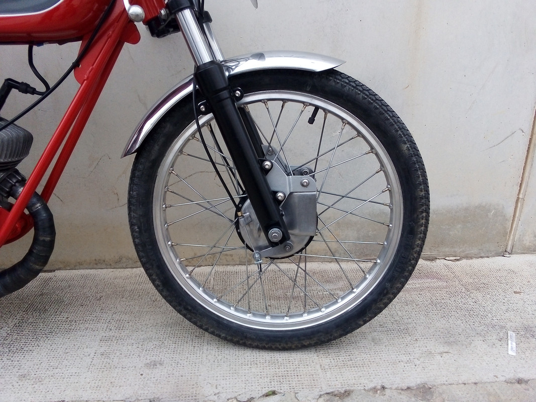

Ya hemos cruzado loa meta. Esta tarde sin ir mas lejos, la he terminado a prisas y corriendo para poder llevarla este fin de semana al Racing&Legends que se celebra en el circuito de Cheste (Valencvia) y que un año mas voy a participar como expositor.
Ni tan siquiera la he podido arrancar ni probarla en mivimiento pues la lluvia me lo ha impedido, pero estoy mas que convencido que no tendré ningún problema y que funcionará a las mil maravillas.
El escape hecho a medida, como no podía ser de otra manera, es un Pula Racing.
El tambor de doble leva de procedencia Italget, es una maravilla pues frena muy bien y apenas tienes que realizar esfuerzo con la maneta al presionarla y eso que lleva doble cable y tiene que mover dos porta zapatas.
Bueno pues esto es todo, espero que os guste este pequeña joyita.
