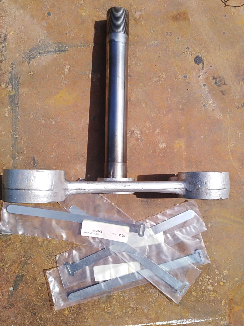

Posteriormente, por internet, compré esta tija ya que en principio la de la M80 es así y no como la que llevo...
Pero por el momento no me voy a meter en tantas profundidades, haré caso a Gonzalo. En un futuro con una restauración en toda regla ya sería otro asunto.

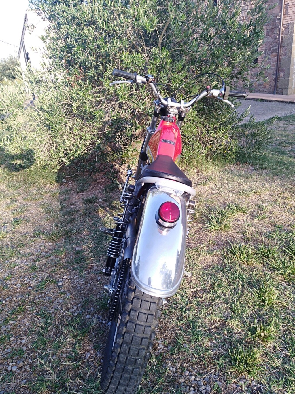

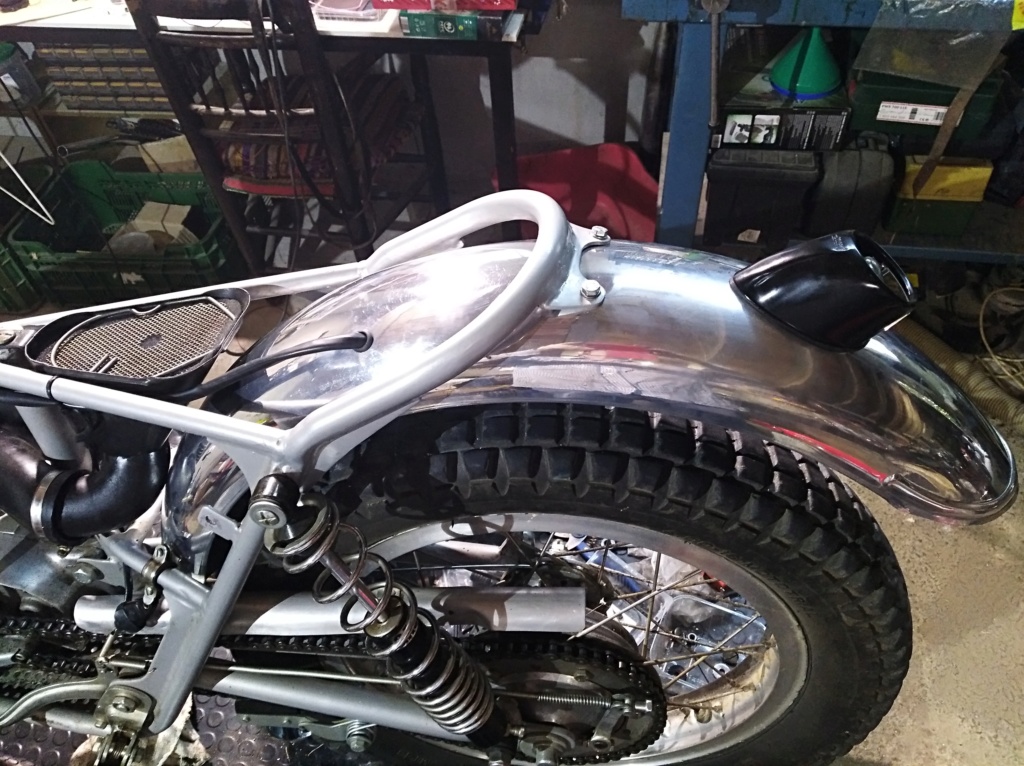

Me he "divertido" ajustando el guardabarros trasero y colocándolo, así como el piloto y filtro de aire nuevo.
He usado las habituales arandelas con caucho que garantizan estanqueidad a toda prueba.

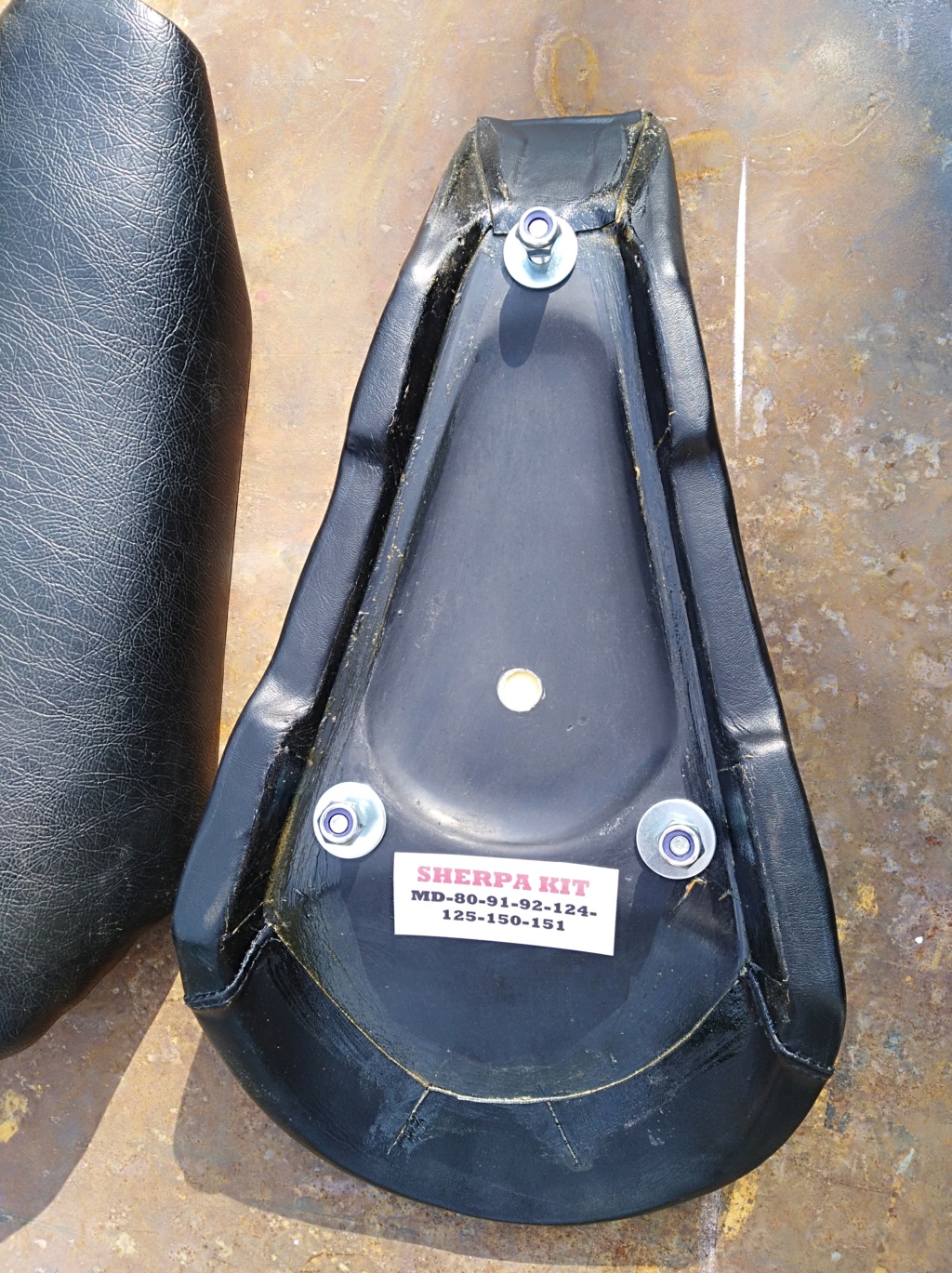

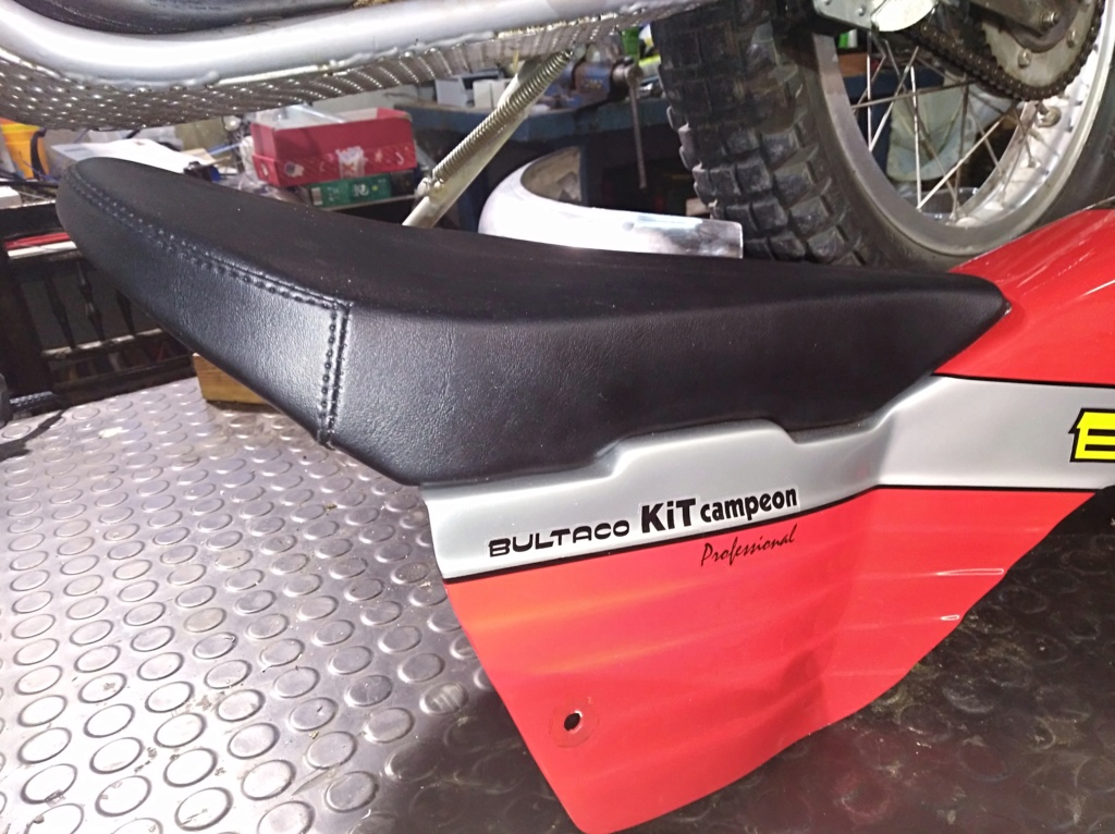

Acaba de llegar algo de recambio y tornillería.
He colocado el sillín que le corresponde y queda muchísimo más estético que el de Alpina que llevaba.

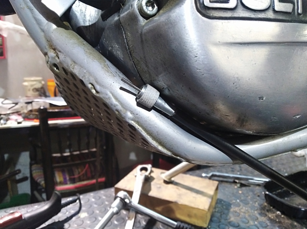

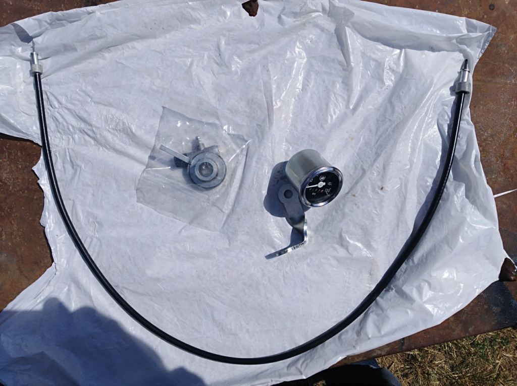

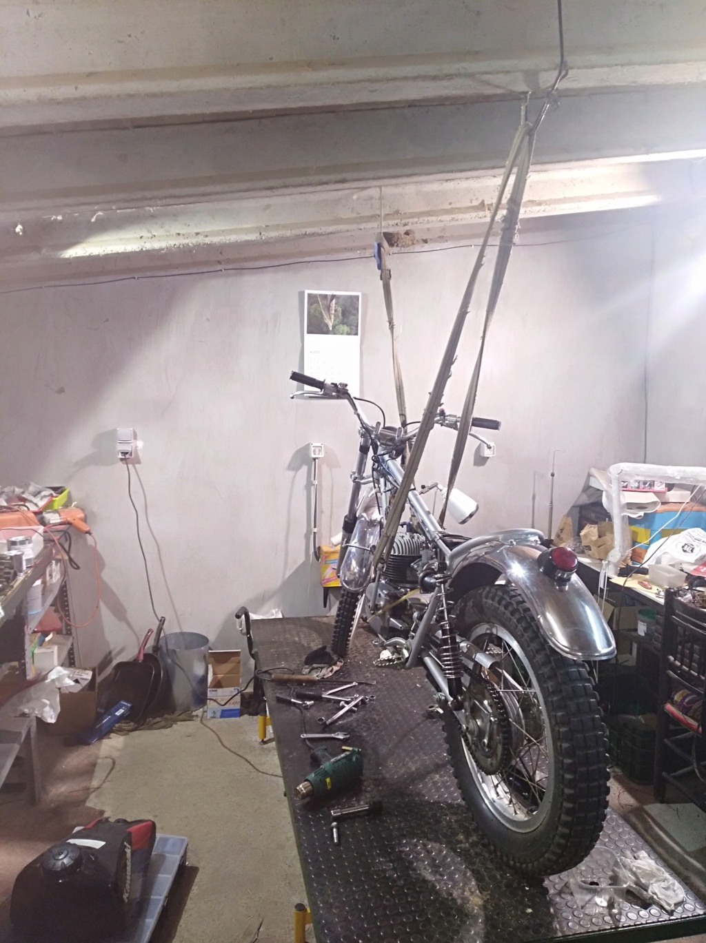

En el último Auto Retro compré a Eugenio Mondejar un kit de cuenta kilómetros completo (C.K.)y ahora lo he querido poner, pero el espacio entre los bajos del motor y el bastidor es tan estrecho que no pasa el cable.
Por tanto habrá que soltar el motor y elevarlo un poco. He quitado los dos tornillos superiores y he aflojado el inferior, para que haga de "eje" y permita bascular la parte delantera del motor.
La teoría es buena, pero pasarlo a la práctica cuesta lo indecible, por esto he sujetado codo de tubo de escape y palanca de arranque al techo con una "braga" de arrastrar vehículos y he dejado bajar la mesa de trabajo, con lo cual el motor ha quedado ligeramente suspendido del techo y el bastidor ha bajado lo suficiente para hacer pasar el cable del C.K. por debajo del motor.
Ahora tocará quitar la rueda trasera y colocar el reenvio del C.K.

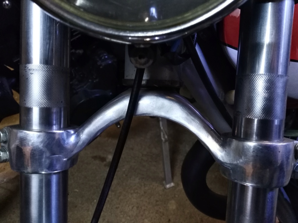

He suspendido la trasera de la moto del techo y tras quitar el eje he podido elevar el conjunto de la moto dejando la rueda trasera descansando sobre la mesa, lo cual ha sido muy cómodo para poner el reenvío.
Siguiendo el libro descriptivo de la moto, he puesto el conmutador de luces original y puño del gas, entre otras cosas.
