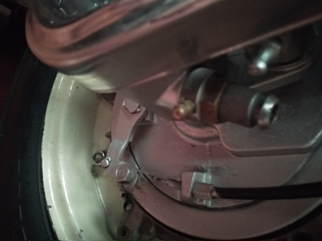

Tengo que poner la sirga y el sinfín a mi Vespa 150 S segunda serie faro cuadrado ahora no lleva, y tengo dudas el cuenta kilómetros que lleva puesto marca hasta 120 no se si es el original que grosor tiene que tener la sirga y cuantos dientes lleva el sinfín?

Hola se que llego tarde pero por si te sirve hy dos modelos de cable el grueso y el fino en la 150s segunda serie era el fino y despues abajo lleva el rodillo donde va alojado el cable los bueos son de acero(antiguos) los actuales todods son de plastico te aconsejo que lo cambies tambien pues con los años quedan mellaos.
