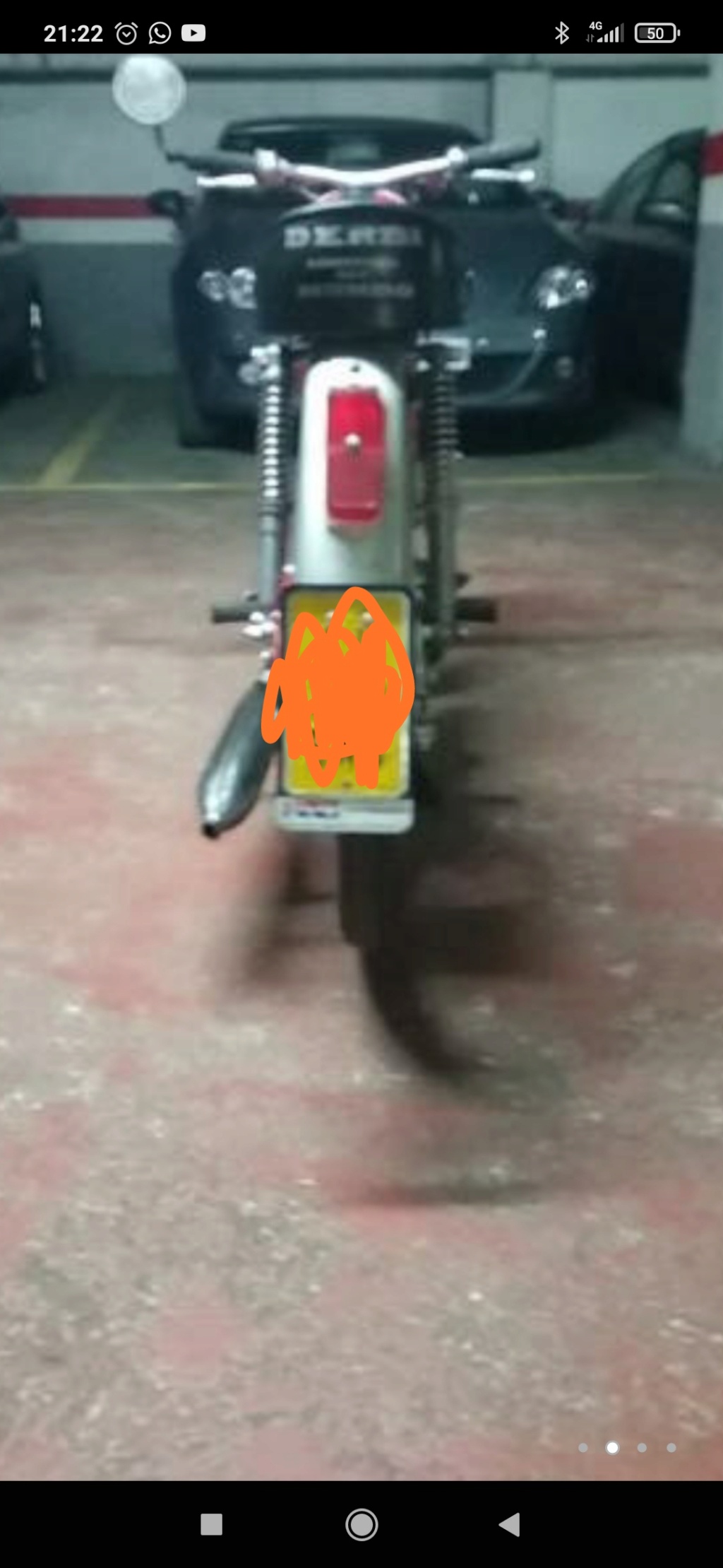

Bueno pues esto va cogiendo forma. Pero al no haberla desmontado yo y no tener ninguna foto del proceso, no sé si esto tiene mucho sentido. Resulta que la rueda queda como desalineada con el guardabarros. El guardabarros está soldado desplazado a un lado. En vuestras Derbi Antorcha también se ve así??? Incluso los vástagos de arriba donde entra el casquillo del amortiguador, también mide uno más que otro. Los dos piñones y la cadena caen bien. el freno lo mismo. Pero estéticamente se ve muy mal. y mi suegro no recuerda si ya estaba así. Os dejo una fotillo

Hola, por la foto que as puesto el problema parece del basculante desplazado hacia la izquierda
Re: Ayuda Derbi Antorcha Tricampeona desmontanda
El tema es que el basculante va donde tiene que ir porque la distancia te la dan unos casquillos que lleva soldados. No se puede mover. He visto fotos donde la rueda queda al otro lado pero tampoco centrada...pero en varias fotos queda a la derecha y esta se queda a la izquierda. Aunque lo suyo es que se viese centrada, verdad? No sé si habré metido la pata al montar algo. Saludos

Si el basculante esta bien montado y la rueda tambien, (habria que comprobar si esta bien aliniada ), el problema podria estar en que o bien el guardabarros esta deformado o el aparaguado de la llanta no es el correcto.
Comprueba que la rueda esta bien aliniada con la delantera , es relativamente facil hacerlo, con un par de regles colocados a cada lado de las ruedas lo veras enseguida, si esta bien el problema tendra que estar en guardabarros y en el peor de los casos ( que no creo) podria ser que el subchasis este torcido por alguna caid en el pasado.

Hola buenas! Este fin de semana he podido bajar al pueblo y poner dos reglas desde la rueda delantera y la trasera para ver si estaban en la misma línea, y sí, si lo están. También me dijo uno de mi trabajo, que él tiene una Tricampeona y siempre la ha tenido con la rueda descentrada con respecto al guardabarros. Aquí os dejo una foto de internet, la única que he podido encontrar. Lo raro que en este caso la rueda está desplazada a la derecha y la mía a la izquierda. A ver si podéis subir alguna foto más. Saludos

Hola el problema como solo lo veo por foto no te lo puedo asegurar pero casi seguro que es del basculante, eso es que se a deformado por la parte de abajo por donde va cogido el caballete , yo e tenido ese problema cuando tenia mi taller también con la grandes, míralo bien
¿Le has cambiado los radios?.
Jugando con la tensión de los radios, puedes desplazar la llanta a izquierda o derecha. Estamos hablando de más o menos 1 cm. Quizás es la solución. Cualquier taller de bicicletas, te lo sabría hacer.
