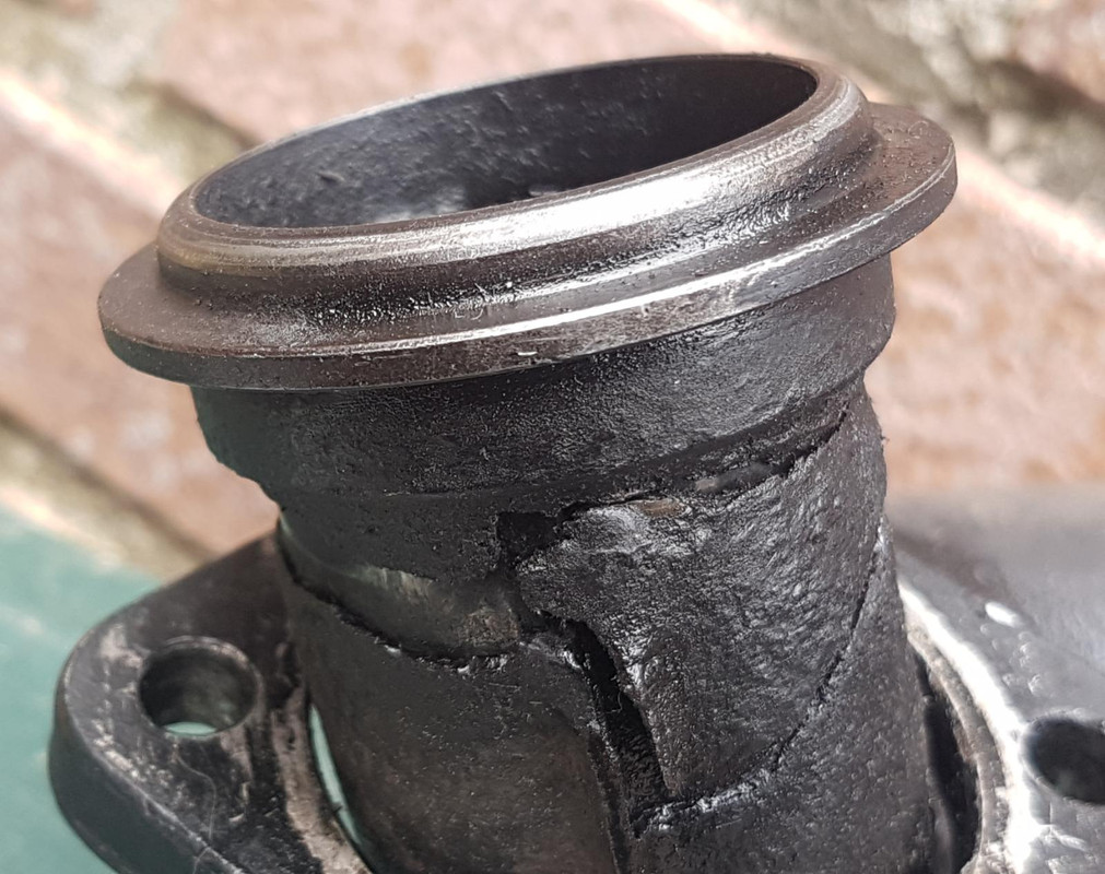

Antes de pasar la ITV de una de mis niñas observé que perdía mucho humo por la unión del escape del cilindro con la bufanda, se veía un agujerito
Lo he desmontado y he comprobado que el "aro" en el que termina la bufanda y contacta con el cilindro está totalmente desprendido, ¿sabéis alguno cuál sería la mejor forma para repararlo?, ¿soldadura TIG?, ¿soldadura MIG?, ¿pasta Nural 30?

Yo creo que en cualquier taller bueno de soldadura te lo pueden hacer sin problema, lo del Nural lo descartaría en esa zona, el mejor sistema para soldarlo creo que quien mejor te lo puede decir es el mismo soldador.

Ufff yo lo veo ya muy dañado. yo e tenido problemas con escapes que se veian mejor que el tuyo, soldaba por un lado y se iva por otro.

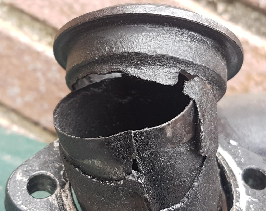

Si os fijáis "parece" como si la bufanda tuviera dos capas, una interior en aparente buen estado y otra exterior que está como descascarillada ...

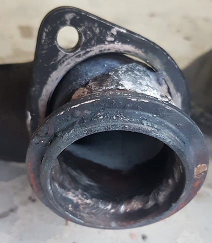

Conseguí un par de opciones para soldarlo, ambos dos sugerían hacerlo con TIG, así que se lo di a hacer a uno de ellos y éste ha sido el resultado
Como podéis comprobar ha hecho todo el trabajo por dentro, y creo que ha quedado bastante bien, aún no la he montado pero estoy seguro que por ahí no volverá a perder humo

Hola Ramontesa,sin duda has elejido la mejor opcion a este desaguisado,pues a demas el Tig da mucho menos calor a la pieza y queda mas fuerte,muy tipico de las Montesas,para mi el anclaje con el cilindro es demasiado rijido,y las vibraciones que se generan le pasan una factura muy grande,e reparado muchos en ese estado.

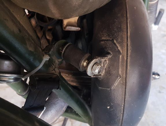

Ahora mi problemilla es que tras soldarlo el ángulo que le ha quedado al aro final no es el correcto y al poner la bufanda se queda un poco forzada, obligándome a retorcer los silemblocks, adicionalmente el encaje entre dicho aro final de la bufanda y la salida del cilindro no es perfecta y se escapa algo de humo por ahí...

Si el encaje entre la bufanda y el cilindro no es perfecta, vamos que apoyan mal las dos bocas, puedes probar dos cosas, o bien pones un poco de pasta o junta de escape en la boca del cilindro, o pones silicona negra de alta temperatura, digo negra (que tambien hay blanca) por que es la mas discreta una vez puesta, ya que al ser negro el cilindro y el escape queda muy disimulada.
Si la separacion entre las dos partes no es mucha y solo es que no acaba de ajustar perfecto en todo su apoyo este sistema suele funcionar, por lo menos para pasar la ITV.
La solucion definitiva pasaria por hacer un pequeño corte en el tubo, cerca de la conexion con el cilindro, que permita que el apoyo sea perfecto, una vez en su sitio y sin desmontar soldar este pequeño corte, de esta manera seguro que queda bien encarado, todo esto suponiendo que haya el espacio necesario con el escape montado para poder hacerlo.
