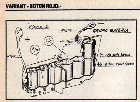

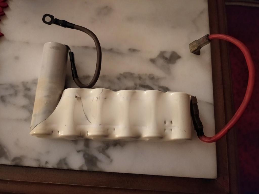

Buenas compañeros,estoy con el proyecto de poner en funcionamiento una Derbi Variant botón rojo,e desmontado la batería y voy a intentar comprar unas pilas recargables y juntarlas como las que lleva,e comprado también un cargador de la época Derbi,si alguien a conseguido hacer algo parecido que lo diga o si hay algún post ya del tema,sé que es más fácil poner una batería pero no quiero cambiar el sistema.

Eso es exactamente lo que quiero hacer,de momento le e dejado las baterías a una tienda de reparación de aparatos eléctricos,si ellos no me lo consiguen los buscare yo,los que comprastes tu de que material son?los que lleva la Derbi original son de níquel cadmio,pero supongo que hoy en día es mejor meterle mejor material como litio no?también e conseguido el cargador original Derbi.

Hola Pisi29, buena decisión conservar la configuración original.
De esto quien sabe es el Doctor, pero ciertamente, si en esa medida encuentras de litio mejor, se cargan antes y tardan más en descargarse.
La batería era de 10 V, luego cada uno de los 7 módulos debía ser de 1,4 V. Creo que lo habitual ahora en estos tamaños es 1,2, no estoy seguro, de todos modos con 8,4 V seguro que el motor de arranque va.

En principio, si las baterias recargables que has puesto dan el voltaje y amperaje igual o parecido a lo que tenías de origen, tendría que funcionar perfectamente.
Otra cosa es ver qué corriente de carga recibía originalmente y cual hace falta con las actuales baterías.

Buenas, no se si lleva puente rectificado a corriente continúa, lo único puede ser eso, ese transformador dudo que sea continúa, prueba a cargar 5min y si se calientan mucho pararlo,
