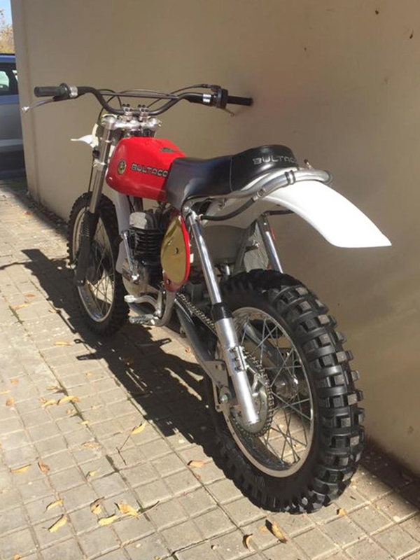

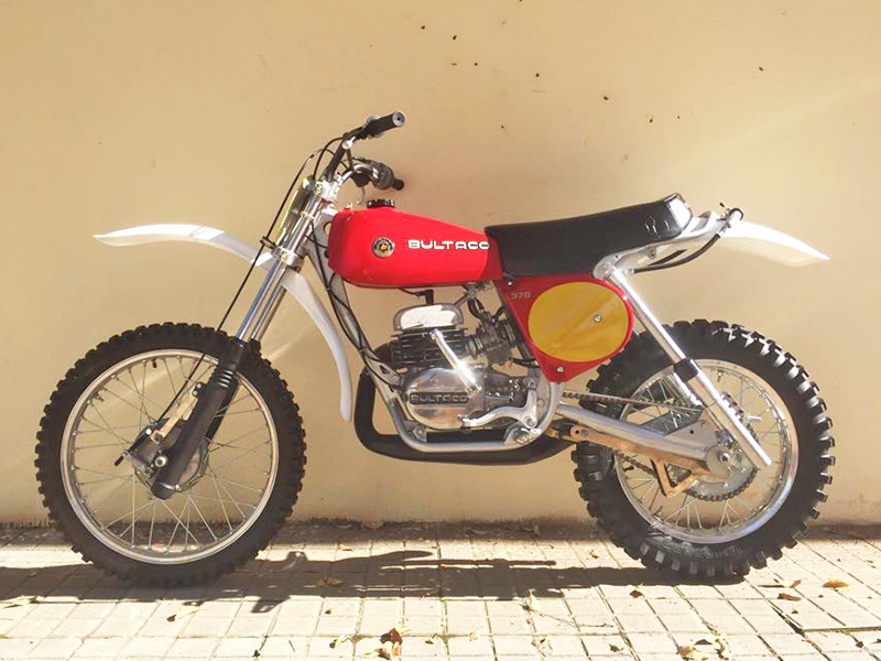

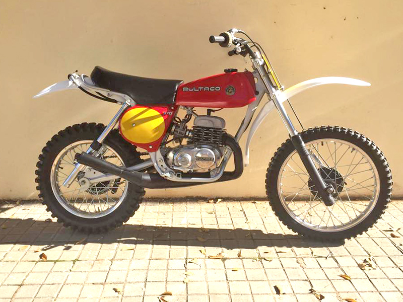

Hola a todos, os muestro un proyecto que empecé con mi amigo Manolo, al que este maldito COVID por desgracia se llevó.... Aparte de de estar super liado en mi trabajo, no he tenido muchas ganas de meterme en proyectos, pero este junto con otro que teníamos empezado, de alguna manera había que acabarlo como el hubiera deseado.
Bien pues os cuento un poco la historia, Bengt Aberg es un piloto sueco que fue Campeón del Mundo de 500 con Husqvarna en 1969 y 1970. En las temporadas 1974, 75 y 76 corrió con Bultaco el Mundial de 500.
Para hacer frente a la competencia, Bultaco probó una suspensión de largo recorrido basada en una horquilla telescópica delantera. En Bultaco se adecuaron los pasos de aceite y utilizaron muelles más duros para hacer frente a las irregularidades del terreno y los grandes saltos que ya exigía el Campeonato.
Quisimos reproducir la moto de Aberg..... y aquí tenéis el resultado del esfuerzo, una vez más, de los Hermanos Lozano para realizar fielmente una motocicleta excepcional... motor de origen Astro, carburador americano Lectron, freno delantero dimensionado (160) para parar a la bestia, y por supuesto, suspensiones replicadas de la original.
Espero que os guste......., en memoria de el Mago Manolo, no te olvidaremos Maestro, D.E.P.

Muchas gracias a todos.......,no podia dejar de poner uno de los ultimos trabajos de Manolo,en este foro que tanto le gustaba.
En cuanto al funcionamiento de estas suspensiones,tengo que decir que yo mismo me he sosprendido,pues funcionan muy bien,es cuestion de jugar con muelles ,paso de aceite y densidad de aceite..........,logicamente sometidas a una carrera de el Mundial,y si encima estaba nada menos que un doble Campeon de el Mundo,sometidas a esa paliza y fatiga,habria que ver su rendimiento final.

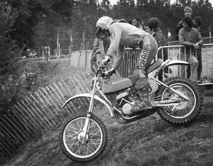

Aquí la Pursang "doble horquilla" en manos, o casi, de otro piloto sueco:
Dicen que se trata de Arne Kodak
pero no encuentro ninguna referencia sobre él, quizá se trate, y es solo especular, de Arne Kring, rival, amigo y vecino de Aberg.
Desde la izq.: Hakan Andersson Torsten Hallman, Christer Hammargren, Arne Kring, Bengt Aberg, Lars Larsson
y Gunnar Lindstrom, la élite del motocross en 1971
Dos pilotos endemoniados: http://fueluniverse.tv/blog/motocross/bengt-Aberg-y-arne-kring-dos-pilotos-endemoniados/

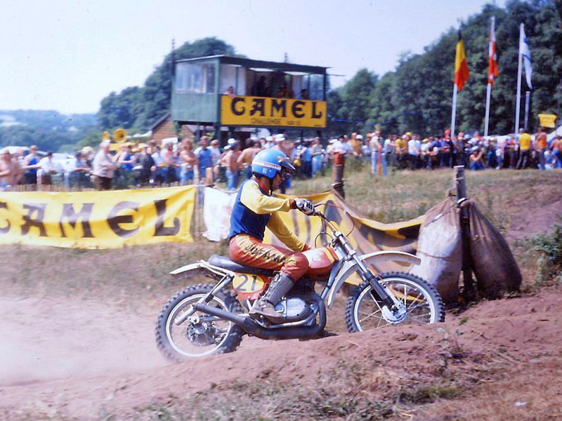

Bueno, definitivamente este piloto se llama Arno... pero ni es sueco ni se apellida Kring... ¡es danés y se apellida Lodal!
Ahora la cosa cuadra, al igual que Aberg, Arne Lodal participó con Bultaco en el Mundial de 500 de 1975. Aquí abajo lo vemos con una Pursang convencional (GP de Gran Bretaña de 500, Hawkstone Park, 6 julio 1975):
Por demás, Arne Lodal fue campeón de Dinamarca de Cross 500 desde 1974 hasta 1979.

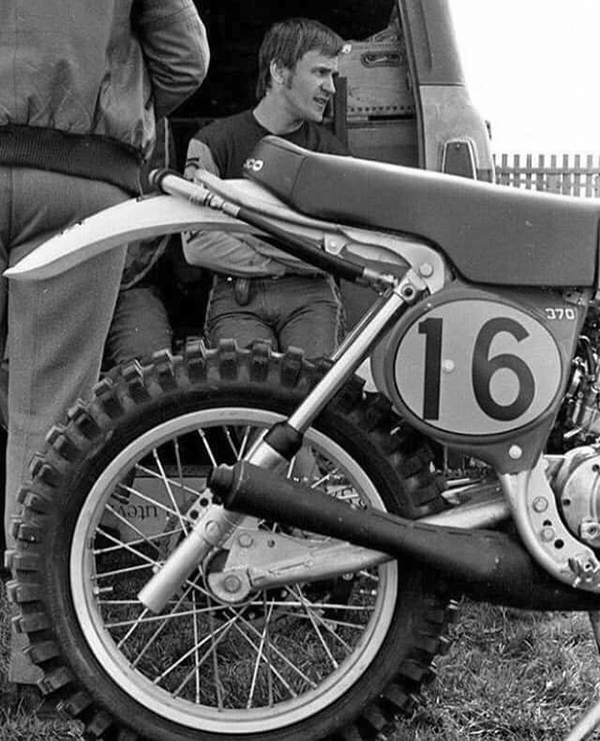

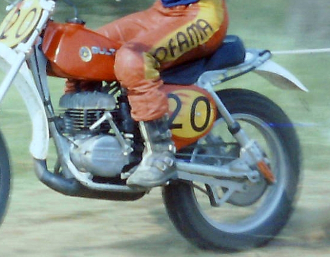

Una bonita foto piloto-moto centrada en la suspensión:
Recordemos que aquel 1975 Aberg terminó el Mundial de 500 en una más que honorable 7ª posición, ojo al plantel de figuras:

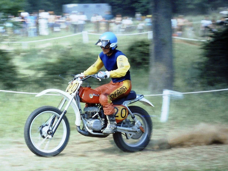

En 1976 Aberg también participó con esta suspensión, pero creo que solo en algunas pruebas. Finalmente ocupó la 11ª posición. Según su autor, esta foto que ya hemos visto es de 1976, en este caso los extremos de las barras llevan pegado algo rojo/anaranjado:
Luego esta otra con idéntico detalle y dorsal, también debe ser de 1976:

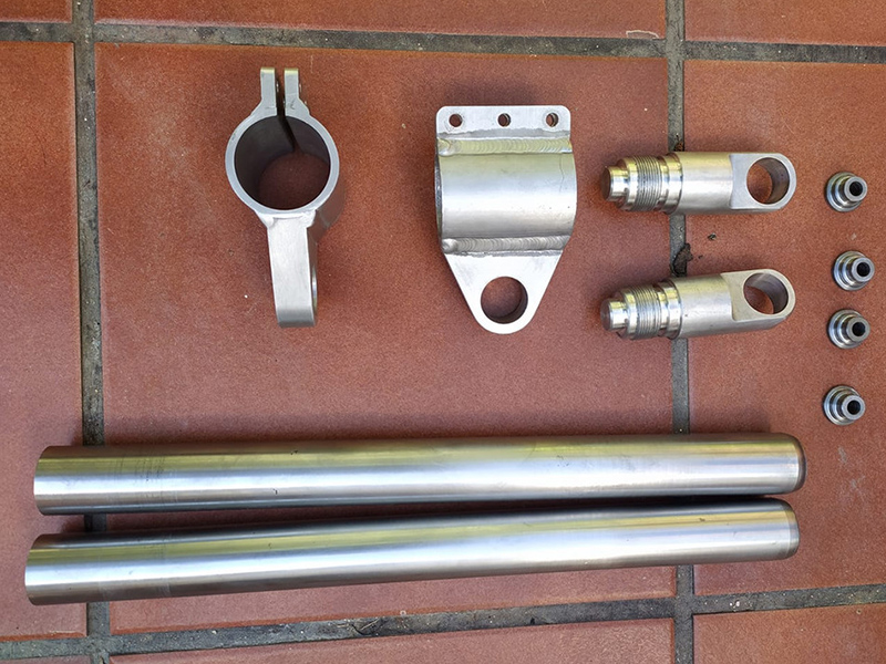

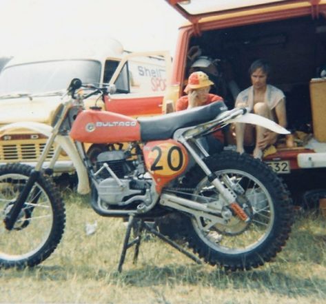

Vaya sospresa Jorge.....,esto no lo habia visto nunca,por lo que se ve Bengt ya empezo con el sistema en la Pursang MK-8,un documento magnifico....,una vez mas lo bordas.
En esta primera evolucion se puede ver que el anclaje de la botella a el basculante lo habian soldado,pero no me creo que tan mal como sale en la foto,pues parece el nido de una golondrina!!....,me creo que puede ser de varias reparaciones realizadas por multiples roturas,lo que dio lugar en la segunda evolucion a sustituir este anclaje por un casquillo brida mas fuerte y mejor para absorber las vibraciones y fatiga.
