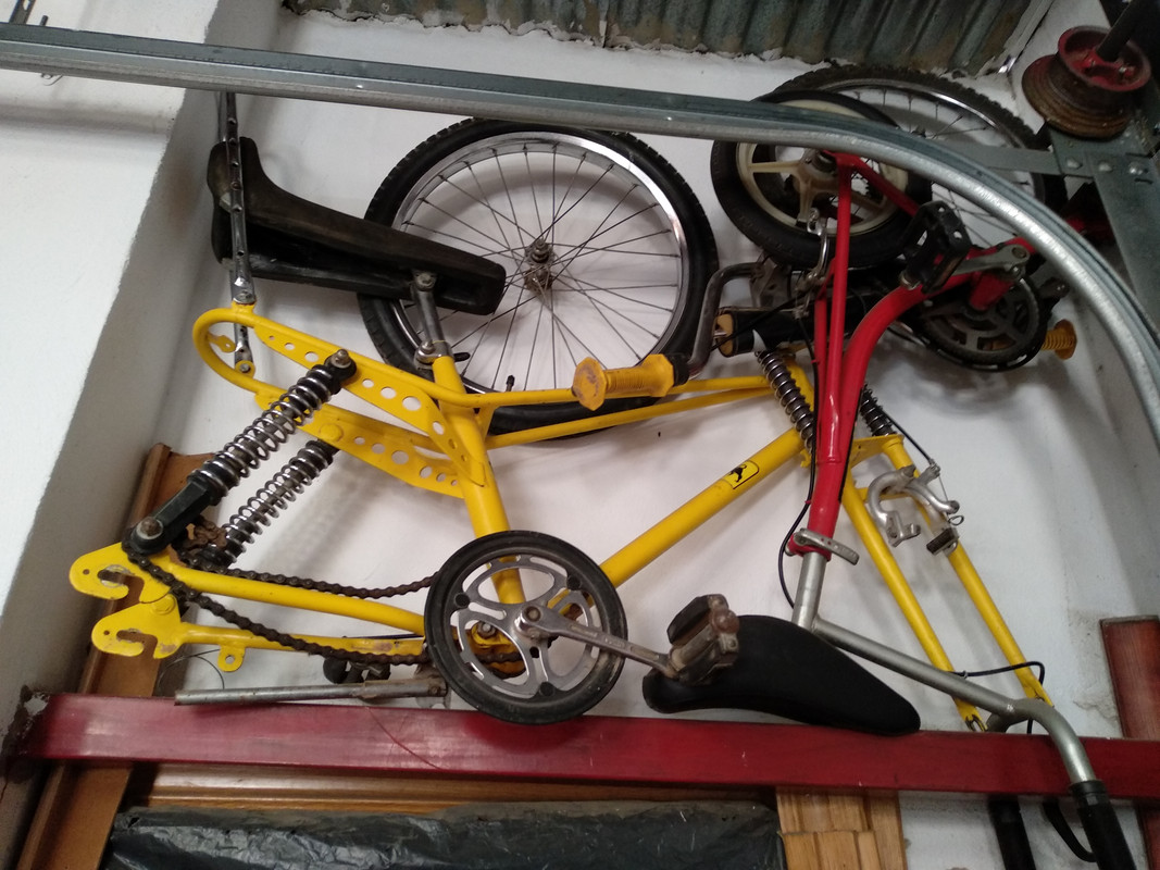

A mi hija mayor le preparé una bici hace un montón de años pero le puse piezas de varios modelos parece que la base es una bici de estas. Aun la conservo. A mi también me gustan las bicis antiguas el problema que tengo es el espacio.
Restauración bicicleta Torrot MX IMG-20200928-120631
Localización : Navarra
Restauración bicicleta Torrot MX Empty Re: Restauración bicicleta Torrot MX
Mensaje  Motoret 28/9/2020, 12:20
Serrano, gracias por seguir el post.
El chasis tuyo no es exactamente igual al mío. El tuyo diría que es de Derbi RABASA PANTHER.
Es asiento es tipo banana, pero con una leve inclinación y el sisibar ( tubos del respaldo son diferentes también).
Es una pena que esa bici no esté montada y en marcha. ¿Te anímas?
Mensaje  Coscojar 27/10/2020, 20:46
Motoret sigo el post de cerca, yo  también tengo una Torrot Cross MX que de momento esta a la espera
Una foto (falta guardabarros delantero).
b08119aa-c7bf-49f7-82ad-99eb43c70192
Localización : Teruel
Mensaje  Motoret 27/10/2020, 22:33
Javi, se ve completa y en muy buen estado.
Con buen lavado de cara la tienes.
Lo único , enderezar el soporte del guardabarros delantero y el propio guardabarros.
A nivel estética, le montaría neumático delantero de tacos.
Por lo demás se ve una cucada.
