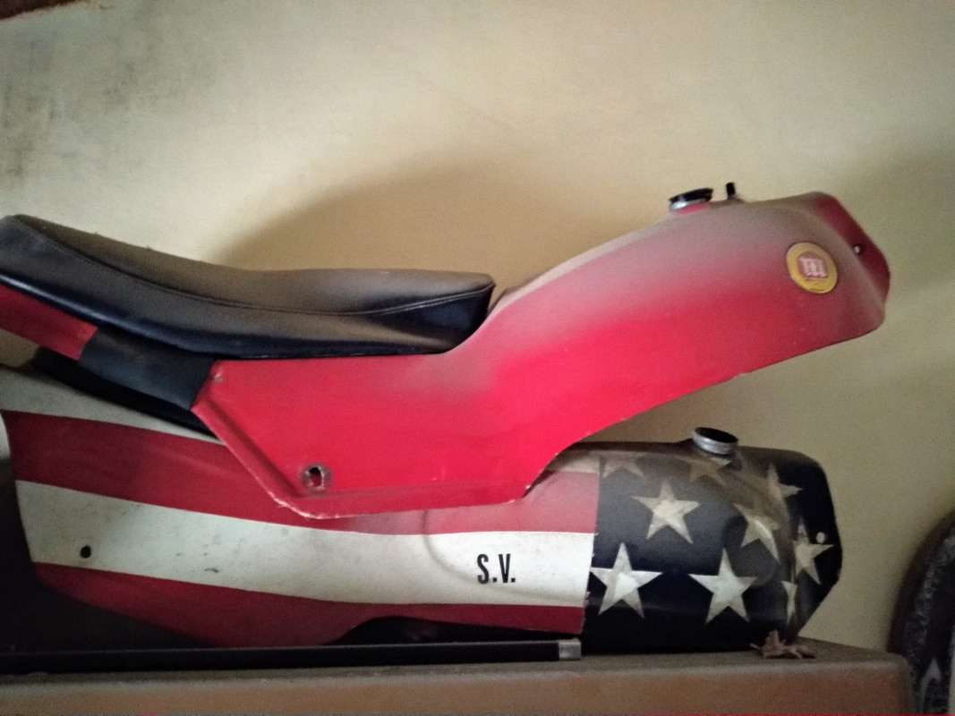

Este depósito de 247 lo trajo mi hermano cuando estaba haciendo la mili, ahora tiene 66 años ya ha llovido curioso como influyó la película Easy Rider en su tiempo.

Gracias por compartirlo Serrano! Límpialo y móntalo a ver cómo queda! la verdad que sí, influyó mucho, imagino que era la novedad en cuanto a vehículos en esa época y era algo inalcanzable para un joven a principios de los 70.

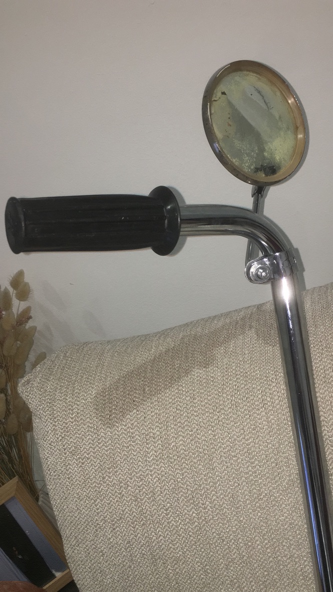

Revisando las fotos pude descubrir qué tipo de puños llevaba montados... buscando y buscando los encontré
Restaurando la Lobito Mk2 que tuvo mi padre - Página 2 B0a4fc10
Restaurando la Lobito Mk2 que tuvo mi padre - Página 2 3d817810
Restaurando la Lobito Mk2 que tuvo mi padre - Página 2 61b98210
He aprovechado para rehacer el manillar por uno más similar:

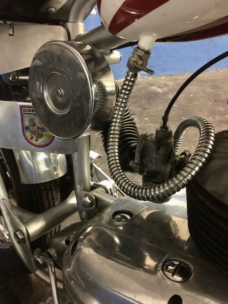

He aprovechado el puente para acabar de afinar y ajustar la moto
1) He fijado bien el acople que lleva el zenith para el fuelle de goma
2) También he cocado una brida en la unión del fuelle con el filtro de aire cromado
Estuve conduciéndola sin esos cambios y la moto se paraba y no iba fina por la entrada de aire. Ahora ya va como siempre :)
3) También se paraba en marcha y creía que era por la bobina “nueva” al desmontarla vi que uno de los cables que suben del encendido se había salido de la regleta. Al final puedo mantener la bobina roja
4) He aprovechado para montarle piñon, cadena y corona nuevos. La corona es de 48 dientes y no 52 como llevaba antes… asi que solo me queda cortar la cadena
5) Los amortiguadores telesco también montados. Mucho más cómodos que los de Lobito original
