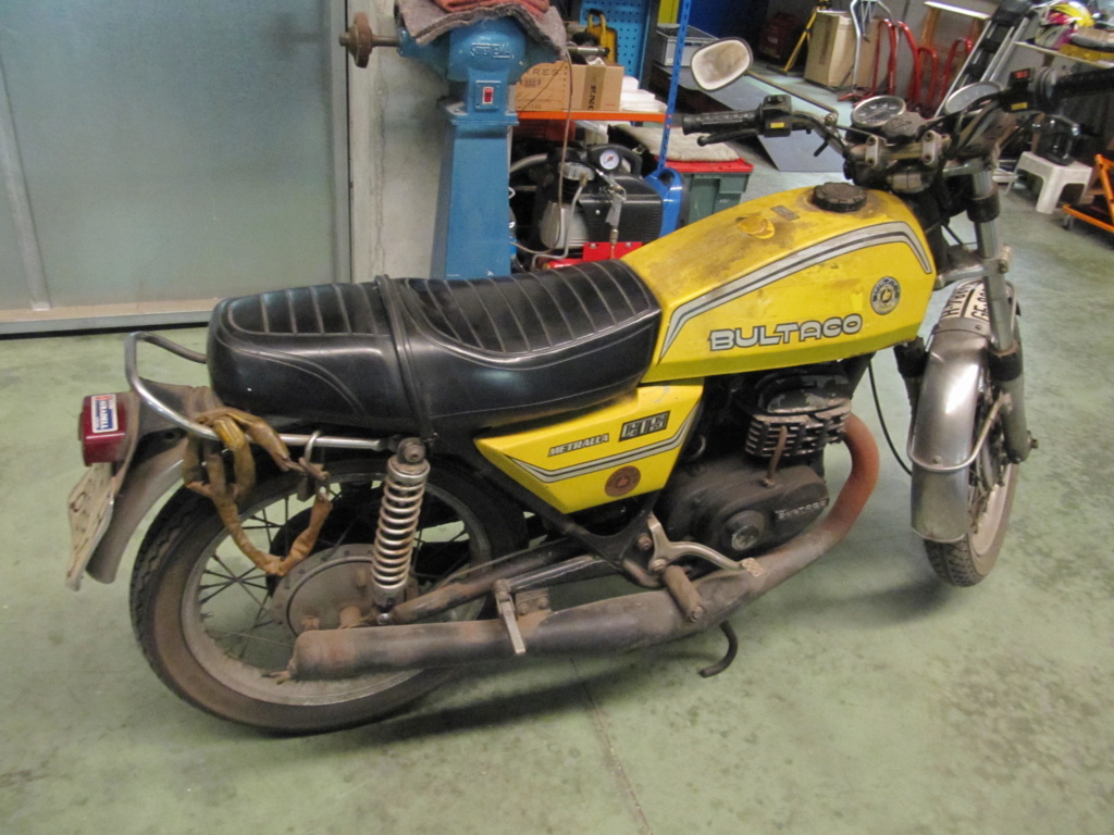

Hola a todos. Como ya he comentado en las presentaciones, soy nuevo por aquí y tengo una Metralla GTS para reconstruir. La verdad es que no pensaba que estuviera tan mal, pero cuando he empezado a abrir, he visto que la cosa va para largo y que hay cosas, quiero decir gastos, que no voy a poder evitar. Os dejo un par de fotos de cómo estaba y de cómo está ahora, que estoy desmontando.
Como veis, me falta aún mucho, y, sobre todo, me faltan conocimientos. No sólo de abrir y cerrar un motor, que es algo que no hago desde mi Ducati Road, sino de electricidad, y hasta de restaurar y pulir. Por ejemplo...preguntas retóricas pero si alguien me las responde, encantadísimo. ¿Cómo limpio y pulo el aluminio a brillo? ¿Que radios llevan las metrallas en cuanto a medidas? ¿Que voltajes daba el plato Motoplat y cuanto dan esos platos de ocho bobinas nuevos que venden? Pues eso, estas sólo son algunas de las preguntas que me planteo, pero como creo que la cosa va a ir sin prisa, la moto es un capricho y no me hace falta para el mes que viene, ya os iré preguntando cosas, que como dice un amigo mío, cuando lleguemos al río ya cruzaremos el puente...

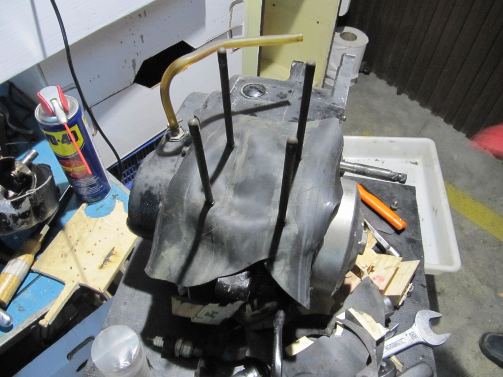

Perdona, no he respondido a tu pregunta. El motor no sé si funciona, pero la moto lleva más de veinte años parada, así que abriré y cambiaré, ya puestos, cojinetes y, sobre todo, retenes. No me quiero arriesgar a que funcione, se caliente y se fastidie todo. Además, el motor está "rebozado" de aceite y grasa, que supongo que viene del desvaporizador,que iba al aire, sin botella ni entrada al filtro por lo que creo que los retenes ya no estaban muy allá en su día.
Tal como llegó al parking, le quité depósito, bujía y le eché aceite, WD40, y al quitarle el escape, me cayó un chorro, así que metí un dedo, el pistón estaba a media altura, tanteé y... bajó. Buen síntoma. Cuando abra, ya veré lo que tiene, si biela y cilindro-pistón están bien, cojinetes, retenes, juntas y... a rodar...
Me parece que casi todo lo que es plástico está mal, quebradizo y/o deshecho en el caso de las gomas, como en estado líquido viscoso lo que ha estado expuesto al aceite o al sulfatado de la batería, y en un somero repaso, además de quitar una batería que estaba allí de contrapeso, porque no llevaba ni el fusible, me dí cuenta de que la instalación eléctrica está manipulada.Faena de catálogo y búsqueda, comprar de todo en gomas, arandelas especiales, buscar a alguien que entienda de verdad en el tema eléctrico y que me haga un esquema para que a la moto le funcione todo a 12v, aunque sea con alternador y encendido nuevo y bueno, buscar proveedores, que en foros ya he visto direcciones, de pintores, cromadores, galvanizadores, sorreadores, todo lo que yo no pueda hacer en casa, tendré que encargarlo.
Con el tiempo, veré si me decido por un tubarro o por el tubo de fábrica, el que lleva está abollado, y... tiempo, mucho tiempo...

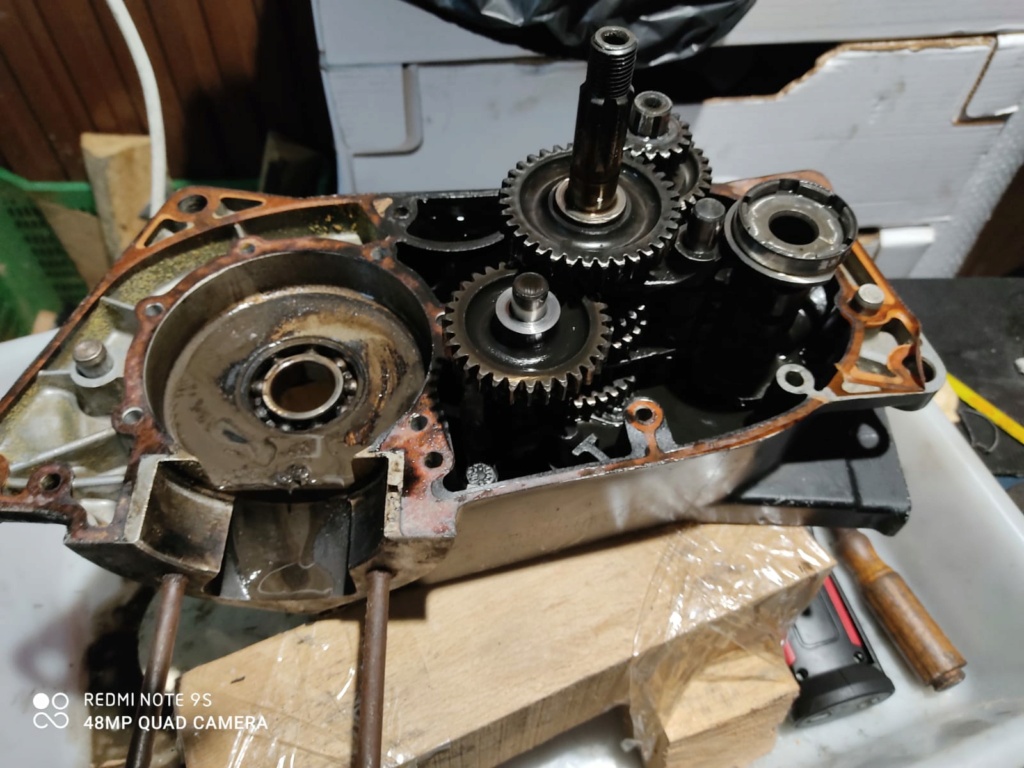

Y empezamos con el motor.
Tapas, desmontar plato. Una historia, compré el extractor reforzado, y además de costarme un pastizal, resulta que no entraba en el cigüeñal. Una semana esperando la herramienta, y luego, correcorriendo, a buscar un extractor "normal" para poder desmontar el plato magnético
No tengo fotos del desmontaje del embrague, pero me quedé alucinado... 18 discos de embrague!!! y me salió el tensor de la cadena nuevo. Pero nuevo. Con rebabas en el plástico de rozar la cadena.
Tampoco hice fotos del desmontaje de los cárters, pero baste decir que todo salió muy suave con una pistola de aire caliente.
Repasamos el cambio, el piñón de la primera un poco gastado, pero potable, se cambiaron los cojinetes, que estaban todos "duros" por tantos años de paro, los retenes que pudimos- hay una escasez de retenes de depende qué tamaño- y al día siguiente...el disgusto. Antes de montar, y con el cárter ya a punto de calentar, con los cojinetes del cigüeñal montados, tiro de uno, el del lado izdo, el del plato magnético y...sale con la mano. Maldiciones en arameo, disgusto padre, testeo de soluciones... Al final, y dado que la biela "cantaba" aunque fuese muy poquito, decidí llevarlo a rectificadora, donde primero me lo rectificarán, luego lo cromarán y por último lo volverán a rectificar a su medida. Ya liado, aunque sea una fortuna, no quise soluciones dudosamente solventes como echar pasta o granetear el eje para que se aguantase el cojinete con las rebabas. Total, no pienso vender esta moto.

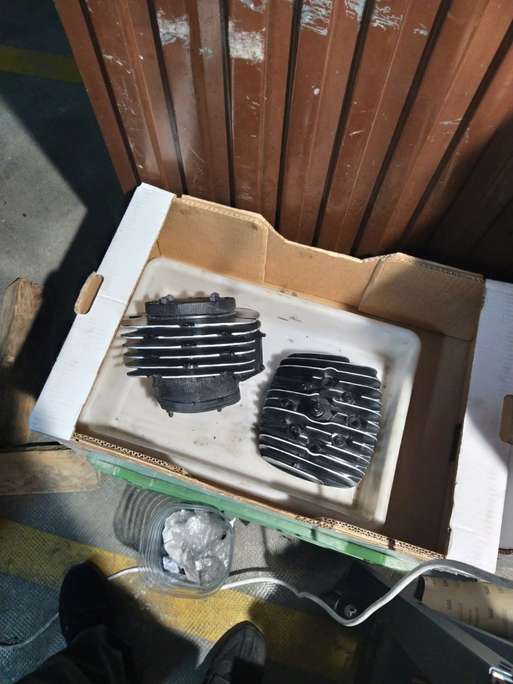

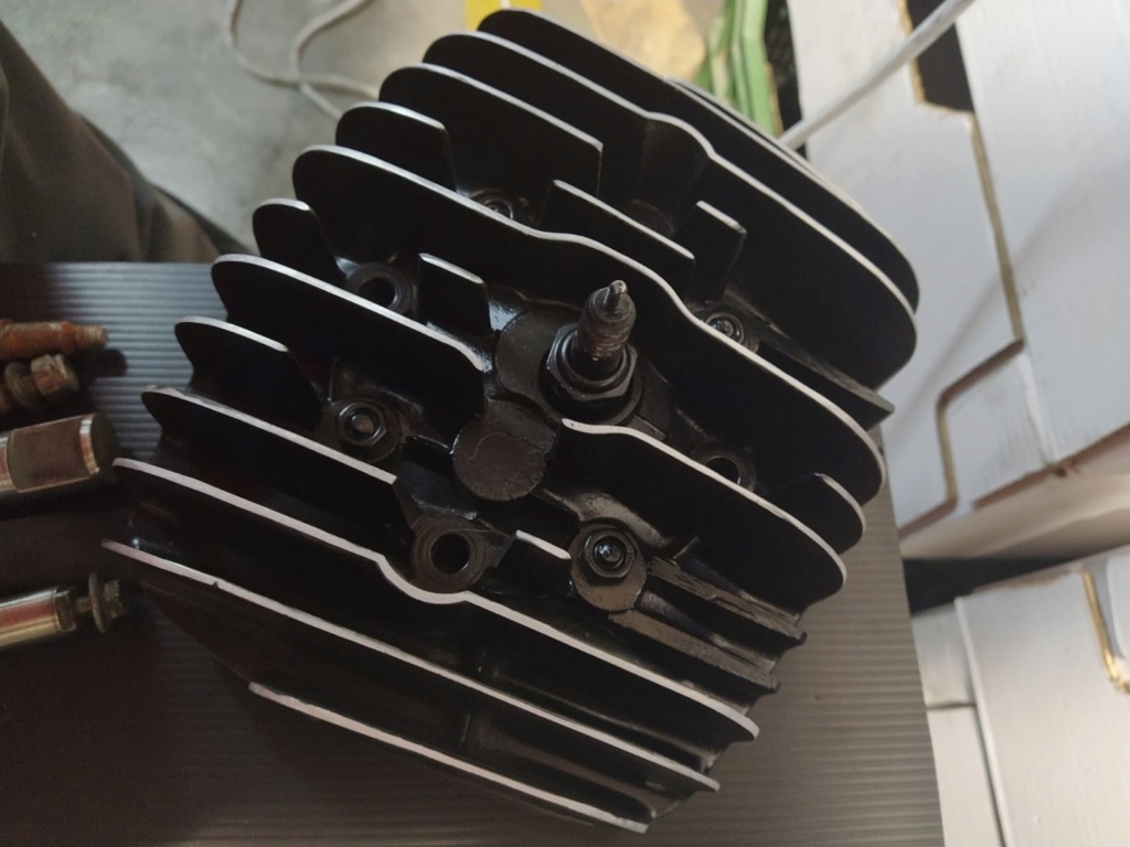

Mientras tanto, pues me he entretenido haciendo otras cosas.
Pintando y puliendo los cantos de la culata y los cilindros
Y los tambores de las ruedas
Y que conste que esto que he hecho, ha sido inspirado en la reconstrucción que hizo el compañero Jorok, de la cual me enamoré en su día...

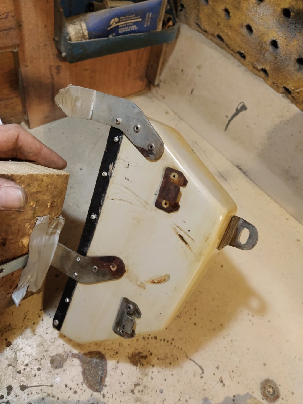

Y lo que me ha dado más guerra, y la que me dará, porque me parece que tiene torcido algún soporte es la caja de herramientas.
Le tuve que poner chapa remachada por varios sitios, porque estaba rota y doblada por varios sitios.
Fabricarle una tapa en aluminio, que aunque no tenga fotos, le adaptan las gomas, que también he comprado nuevas, perfectamente, y cierra estupenda, yo diría que hasta mejor que la original.
Y , aunque no se vea, la he pintado del color - o casi- del plástico original

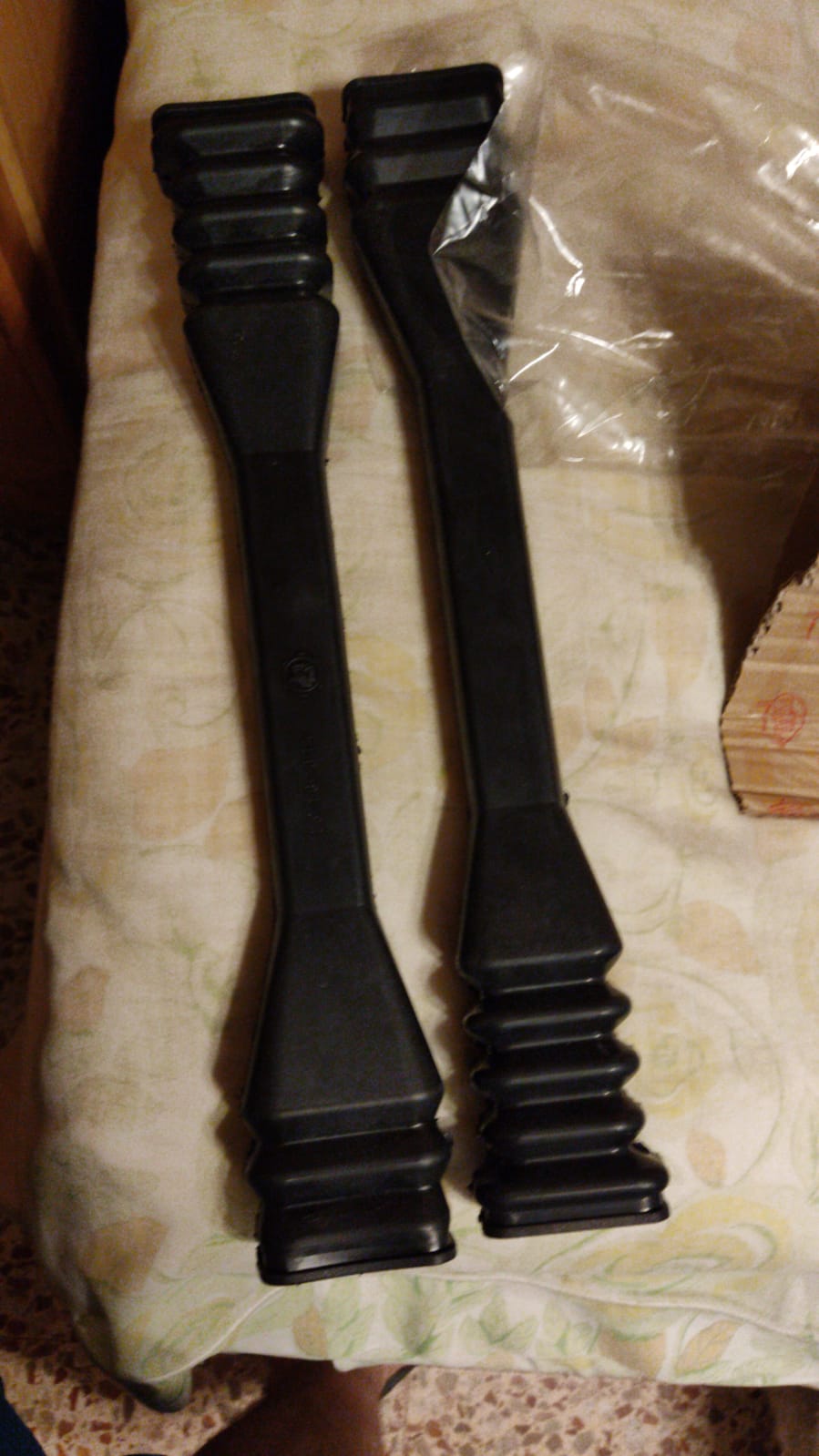

Re: Mi Metralla GTS, para reconstruir
Pues de momento estoy esperando a ver si la rectificadora me acaba el cigüeñal para montar el motor, un par de retenes que me faltan, los anagramas del depósito, que quiero llevar a pintar junto con las tapas- yo no me atrevo- y empezar a montarlo todo, que va a ser más difícil que desmontarlo, claro.
Tengo un montón de gomas, gomitas, piezas y demás que están esperando ser montadas, ya he referodado las zapatas, miedo me da el primer día a ver si frenan o no se adaptan nunca, y ahora a esperar, ya me llegó la documentación a mi nombre, y esperando a ver si puedo ponerla algún día en marcha para solicitar la ficha técnica en la ITV.
Lo de la electricidad... bufff, tengo proyectos para complicarme la vida un montón, pero bueno, todo poco a poco y ya se andará
Tengo ya montado el plato trasero nuevo, de 44 dientes, y tengo ya una cadena y un piñón de salida casi nuevo. Ya os diré algo de aquí a un tiempo, pero esto está en marcha...
