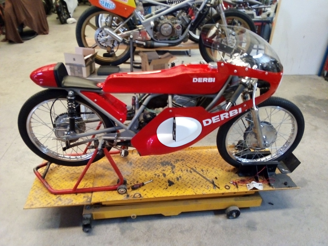

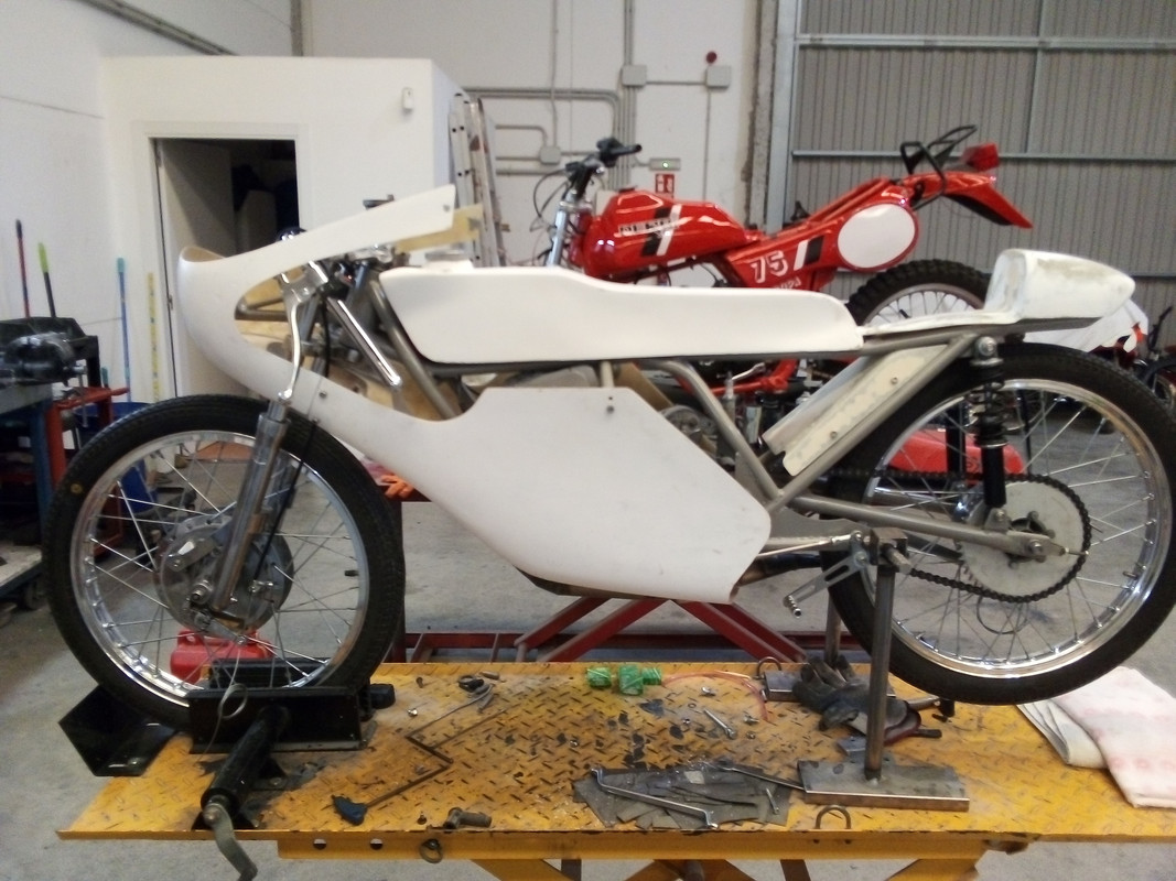

Esta semana la he dedicado a la fabricación del carenado.
Aparentemente es un carenado de Derbi RAN, pues así se aprecia desde este costado.
como subir fotos a internet
Pero la cosa cambia viéndola del otro costado. Acordaros de que este prototipo lleva carburador por válvula rotativa en el costado derecho delante del embrague y debido a que el motor esta un poco desplazado y a que el cárter del costado derecho es mas ancho que el izquierdo, el carburador sobre sale del carenado. Por tal motivo estoy en fase de construcción de un apéndice para la toma de aire.
Se que aparentemente parece grande y algo extraño e incluso perjudica un poco su estética, pero como he dicho está en fase de prueba y todavía no esta terminado.
Re: Fabricación de chasis RAN
Con las fibras pintadas supongo quedara mas disimulado la cubierta del carburador, como sugerencia ....hacer algún agujero en la cubierta del carburador ¿ no ayudaría a que este respire mejor ?
Gonzalo.- Respecto a tu pregunta te diré que mas bien es todo lo contrario. Para el buen funcionamiento del carburador, que este no se ahogue y que reciba la entrada del aire adecuadamente, es preferible que baya tal cual en las imágenes. El carburador para su buen funcionamiento no debe de recibir el aire directamente y tal cual esta diseñado este carenado, tiene la entrada de aire frontal suficiente para llegar hasta él.

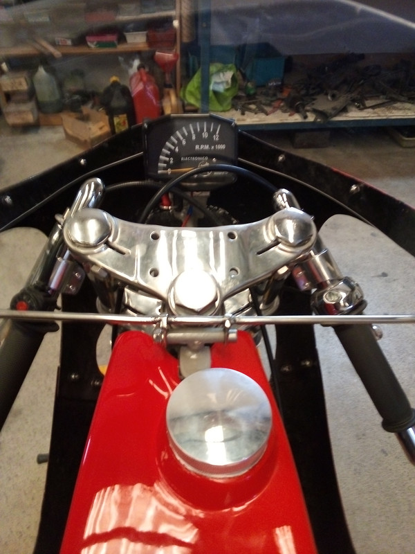

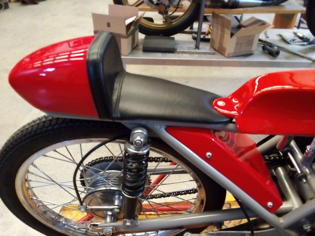

La Copia de la Derbi RAN ya está terminada y ya la hemos probado en la calle y funciona a las mil maravillas.
photo hosting
Colín tapizado igual que la original.
Cúpula de plexiglas made in Italy.
Cuenta revoluciones tipo Krover. Este es provisional ya que solo llega hasta las 12.000 revoluciones y hemos comprobado que el motor gira en torno a las 16.000 vueltas.
photo hosting

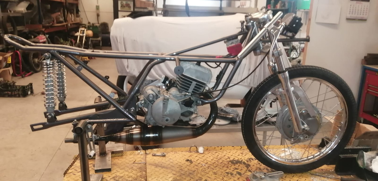

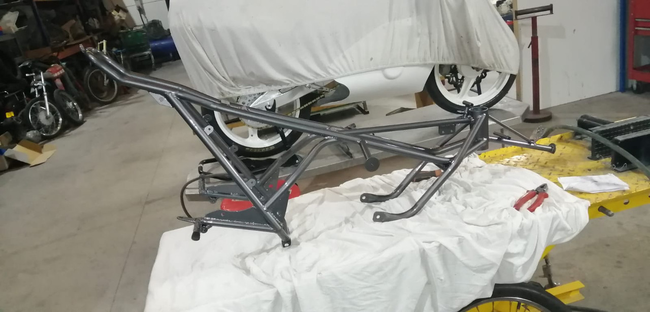

Como nos hemos quedado sin la copia de la Derbi RAN después de tanta ilusión puesta en ella, hemos decidido iniciar la fabricación de otra.
Para esta ocasión utilizaremos el mismo motor, un Derbi Euro3 6V con cilindro de aire proveniente de una Derbi Fenix de 50 cc. pero con admisión por caja de laminas y encendido por rotor Selectra de Italkit.
En cuanto al freno de tambor delantero, esta vez vamos a montar uno de 4 levas nuevo, replica del Derbi RAN.
Después de la experiencia con la fabricación de la copia de la Derbi RAN, en la cual cometimos algunos pequeños errores, ya tomamos nota para rectificar en la siguiente. Cosa que ya hemos hecho en la fabricación del chasis.
Hemos mejorado la colocación del motor y ahora está mas centrado y con mas holgura sin llegar a tocar en la parte superior y con un poco mas de espacio para que la cadena en su salida, no llegue a rozar el basculante.
Uno de los pequeños fallos que cometimos, es que el tubo de la espina dorsal lo montamos de 20 mm. cuando en la original es de 18 mm. y va unos milímetros mas hacia bajo.
Parece que no tenga ninguna importancia pues al fin y al cabo este detalle no se ve, pero la verdad es que si que la tiene pues de ello depende que el deposito encaje bien y no tenga rozaduras. Estas motos minimalistas, todo va muy encajado debido a sus pequeñas dimensiones y si te excedes en la medida con alguna de sus piezas, luego te salen los problemas.

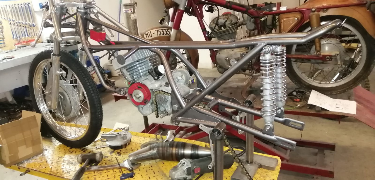

Mi compañero Francisco Hernández (Paco Pula) se ha puesto las pilas y le ha dado un buen empujón a la fabricación y montaje.
Chasis totalmente terminado y pintado esta vez con un tono de gris mas subido para tratar de imitar al máximo a la original.
Hemos corregido unos pequeños detalles para que el motor en esta ocasión nos encajase mejor en el chasis y que el cilindro quedase libre en su aparte superior.
Los amortiguadores son de 26 cm. como en la RAN, pero en esta versión los hemos mejorado en cuanto a dureza de los muelles.
Tubarro artesanal, como no, no podía ser de otra manera es un Pula Racing.
La horquilla delantera es de eje adelantado pero de barras de 30 mm. algo mejor que las que montan las Derbi RAN y el tambor es de fabricación nueva, es una 4 levas copia del Derbi RAN.
