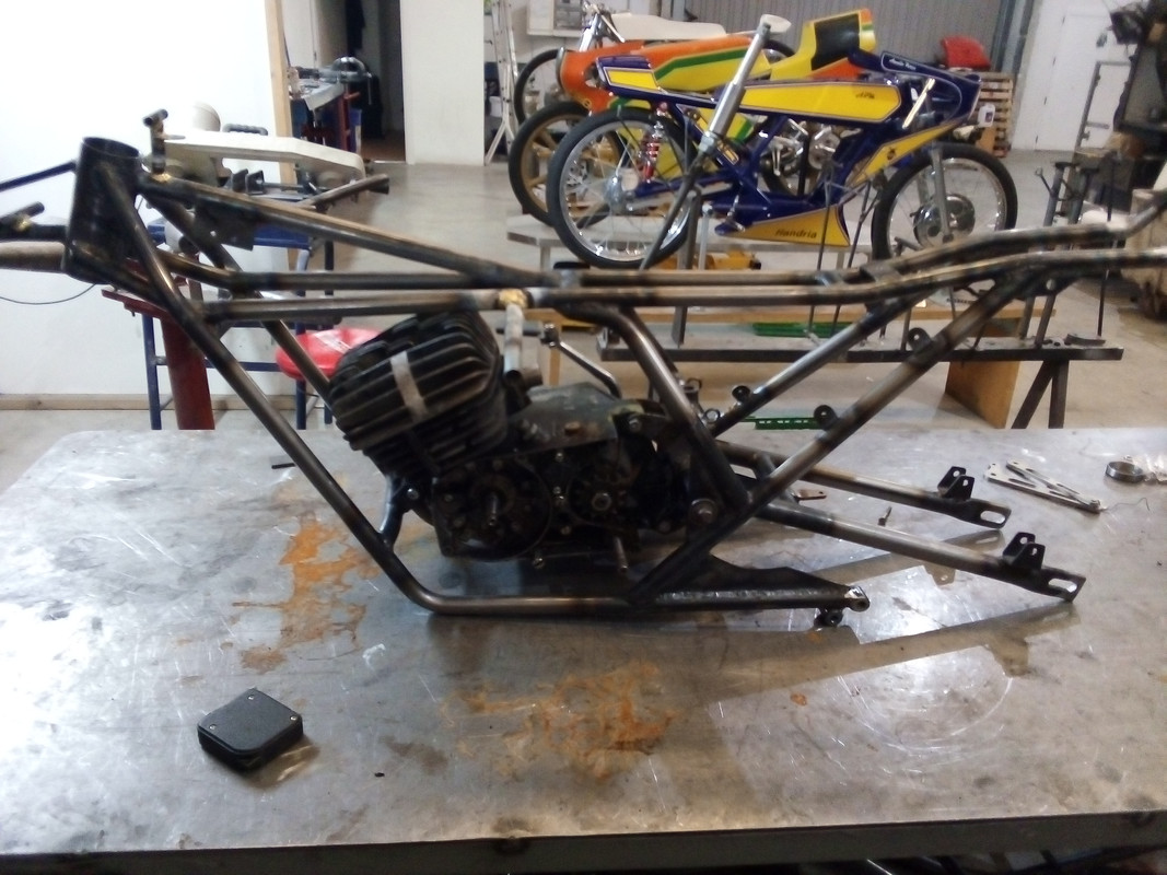

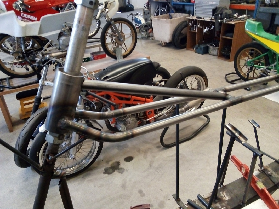

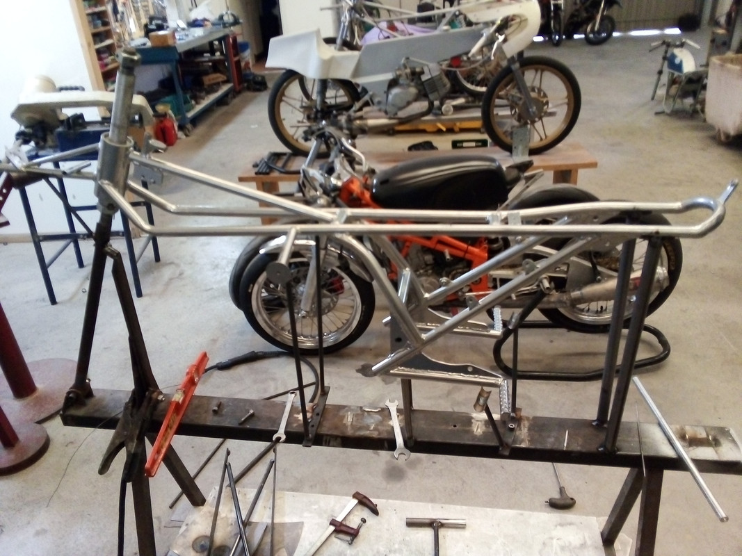

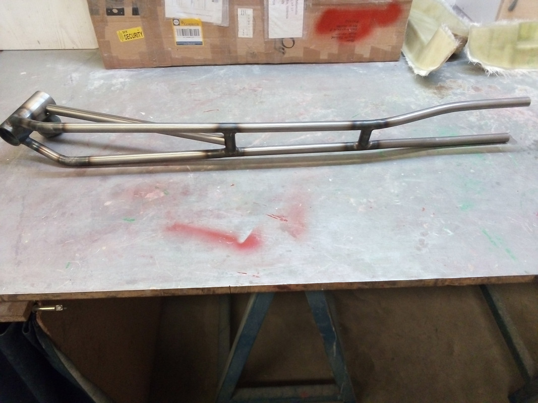

Teníamos pendiente de fabricar una Derbi RAN desde ya hace bastante tiempo, pero el trabajo y otros proyectos, han ido retrasando el que nos ocupa.
Como disponemos de todos los materiales para poder montar una réplica RAN a falta de fabricar el chasis, ha llegado el momento de empezar el proyecto y para tal fin ya que teníamos que fabricar el potro, aprovechando la fabricación de este proyecto, hemos decidido fabricar varios chasis a la vez.
El chasis será copia exacta de los Derbi RAN, con la particularidad que fabricaremos la parte inferior de acuerdo al motor que tengamos que montar. Es decir se podrán colocar motores de Derbi C6, Coppa, Fénix, Euro2 y Euro3, Minarellis AM6 y para cualquier otro tipo de motor que elija el interesado.
En principio vamos hacer uno para un motor Fénix aire de75 cc. 6V, uno para motor Coppa 75 cc. y uno para motor Flandria 50 cc 6V.
Fabricación del potro.

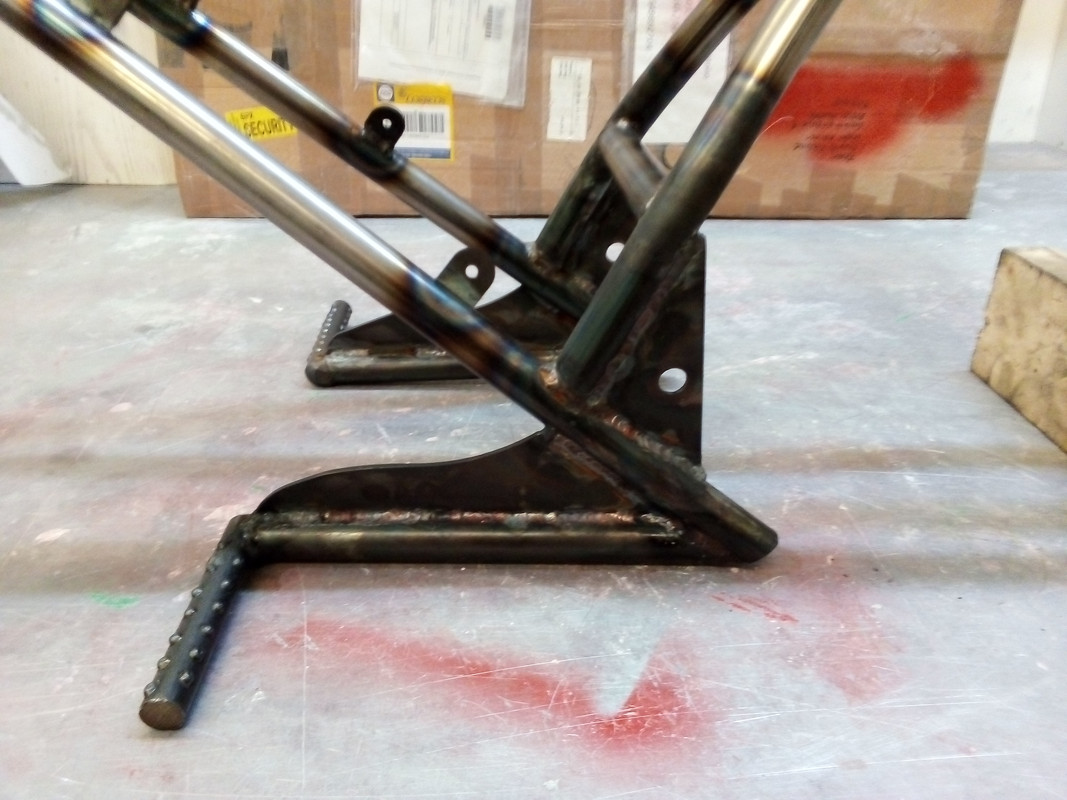

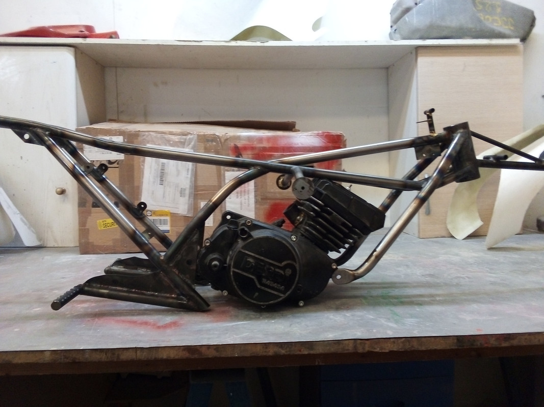

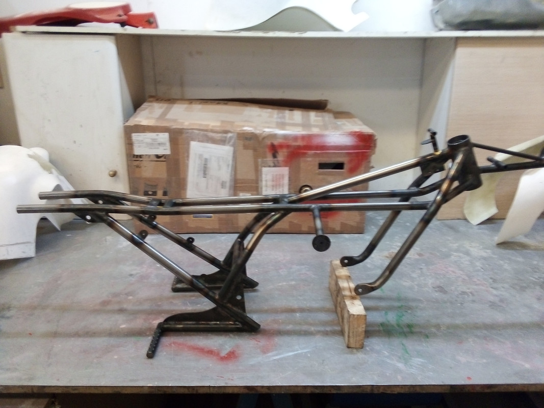

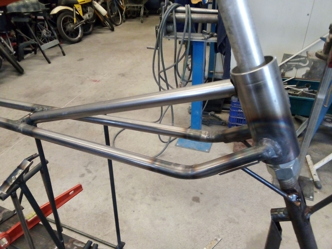

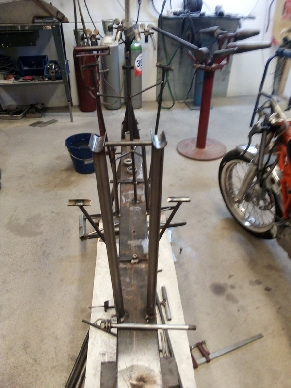

Para la fabricación del potro, hemos tomado como base un chasis muleto de Derbi RAN que tenemos para hacer las copias.
Proceso de fabricación del chasis.
Primera parte superior del chasis ya fabricada.

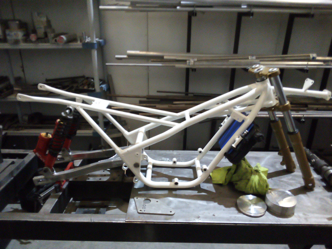

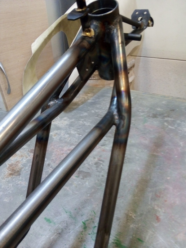

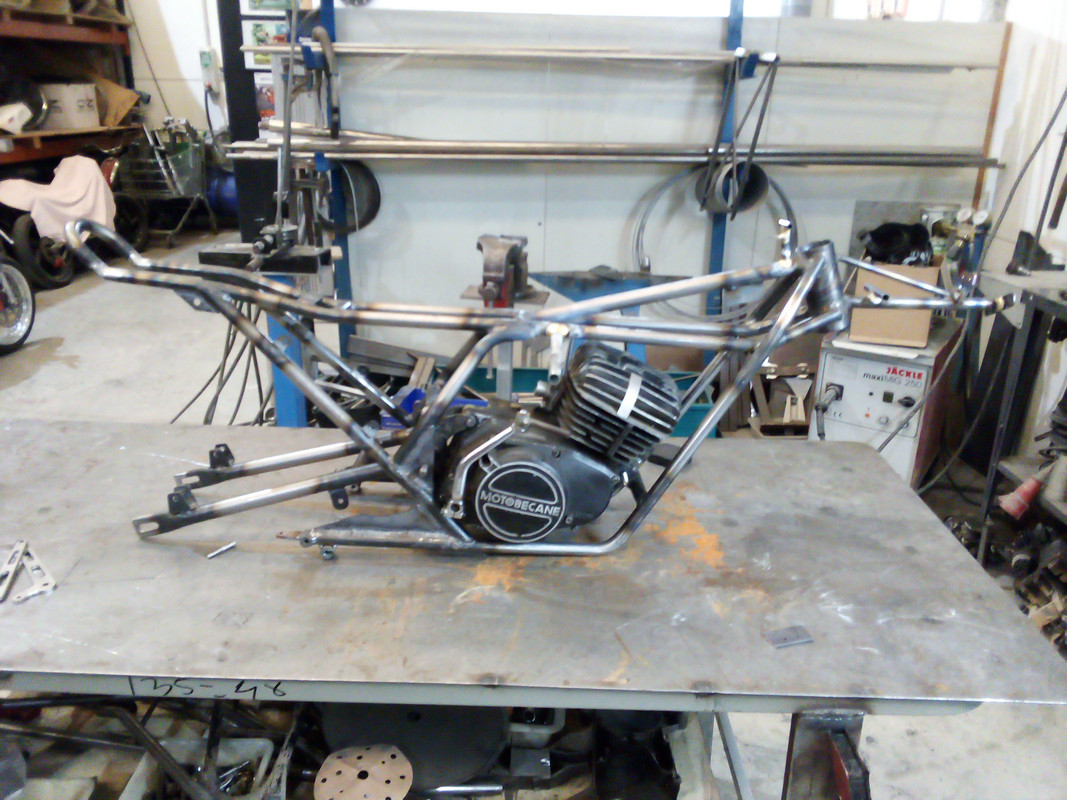

Chasis preparado para adaptar el motor Derbi Coppa o Derbi Europa.
Chasis preparado para colocar motores Derbi Eoro2 y Euro3
Chasis con las mismas medidas que el RAN pero con doble cuna corrido y preparado para el motor Flandria.
Ampelt (Amalio Pérez)
Llevo unos días sin poder subir imágenes de los trabajos realizados por culpa del dichoso ordenador que no me funcionaba bien, pero al final parece ser que se ha dado por vencido ya me deja. Así pues os subo unas imágenes de los avances realizados.
double click test
test keyboard

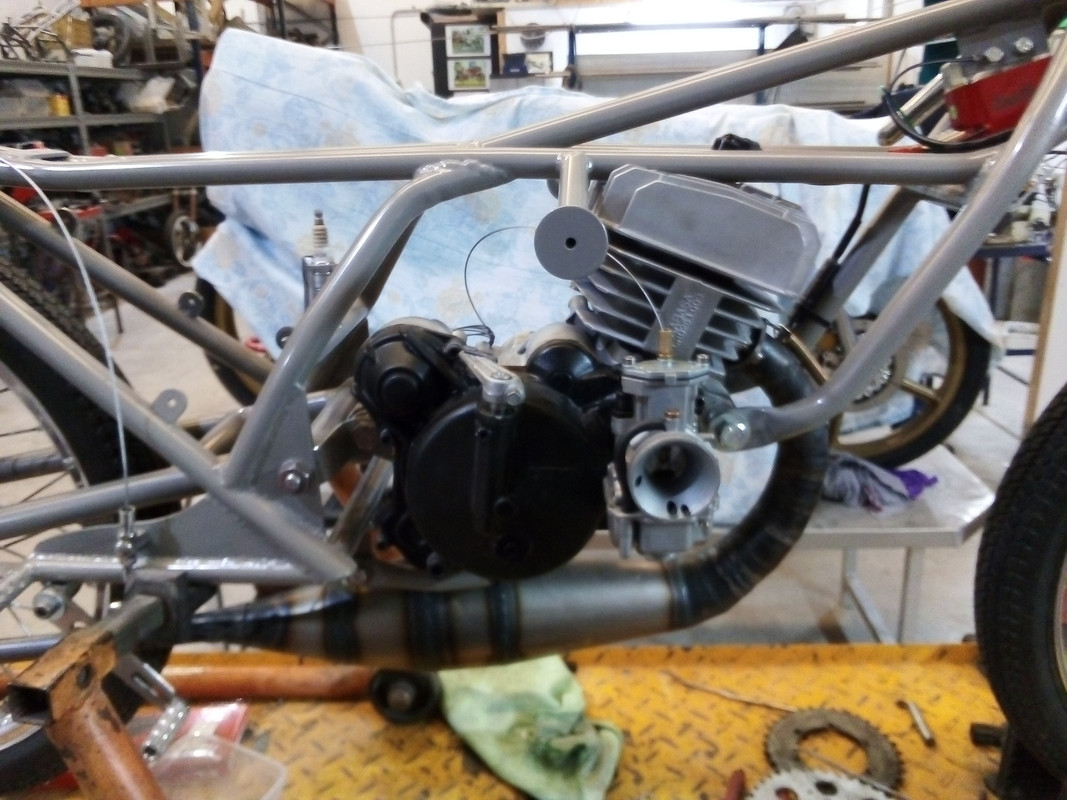

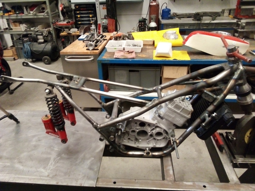

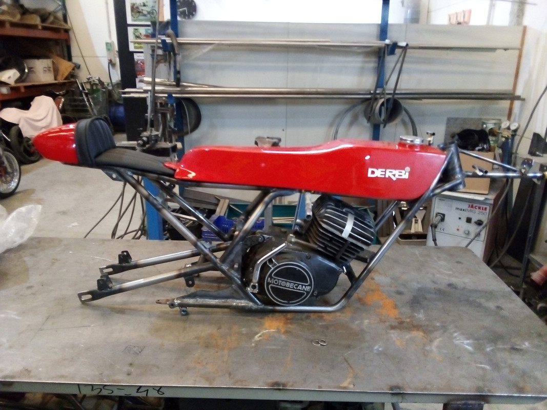

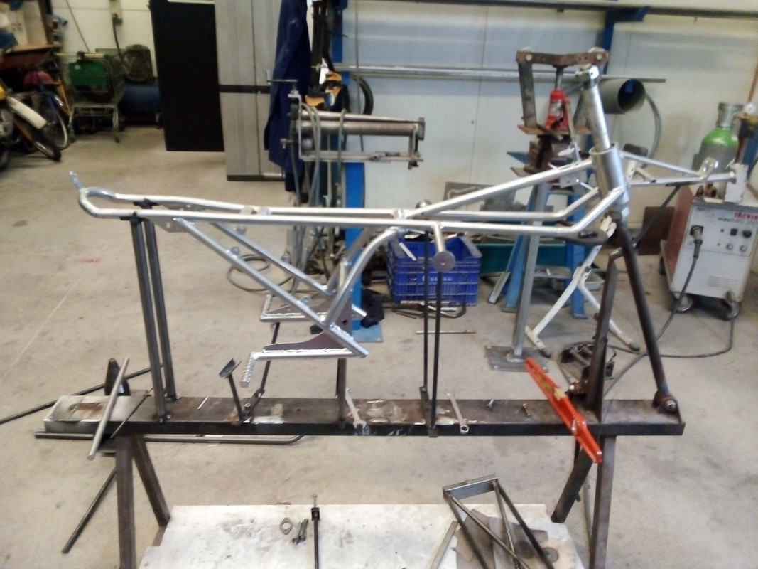

Con uno de los chasis que fabricamos, hemos decidido terminar de montar una Derbi RAN al completo para tenerla de muestra, exponerla y exhibirla en las exhibiciones de motos clásicas.
Para esta ocasión, vamos a montar el motor de la Derbi Fenix de 50 cc. con 6V cilindro de aire y con válvula rotativa. Nuestra intención es dejarla de 50 cc. pero con un motor bien preparado tanto de cilindro como de admisión y el motivo de la válvula rotativa es para que se asemeje lo mas posible a la original.
El chasis ya se ha pintado con pintura powdwer-coat en gris ral 9007. La horquilla cortada y rebajada con eje adelantado procedente de una Gimson, el buje delantero es de doble leva de la Yamaha Special con llanta Akron de 18"x2.15", todo pulido al brillo espejo y neumático Michelin rápido de 2.25.
El motor es un Derbi Euro2 6V con cilindro de la Fenix de 50 cc. Los cárteres de este motor son los mismos que los cárteres del motor Fenix a diferencia de que este lleva cambio de 6V y el de Fenix lleva 4V.
Las fibras que están dejadas caer, son las típicas copias de las fibras de la Derbi RAN.

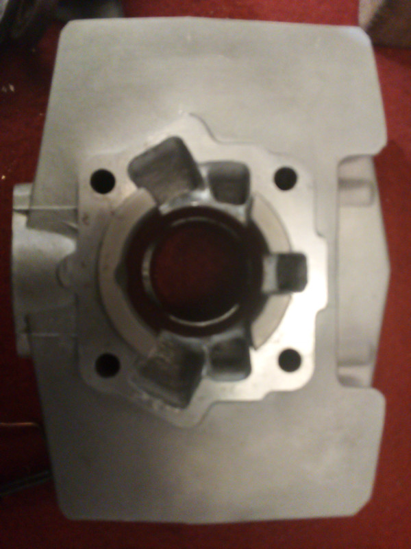

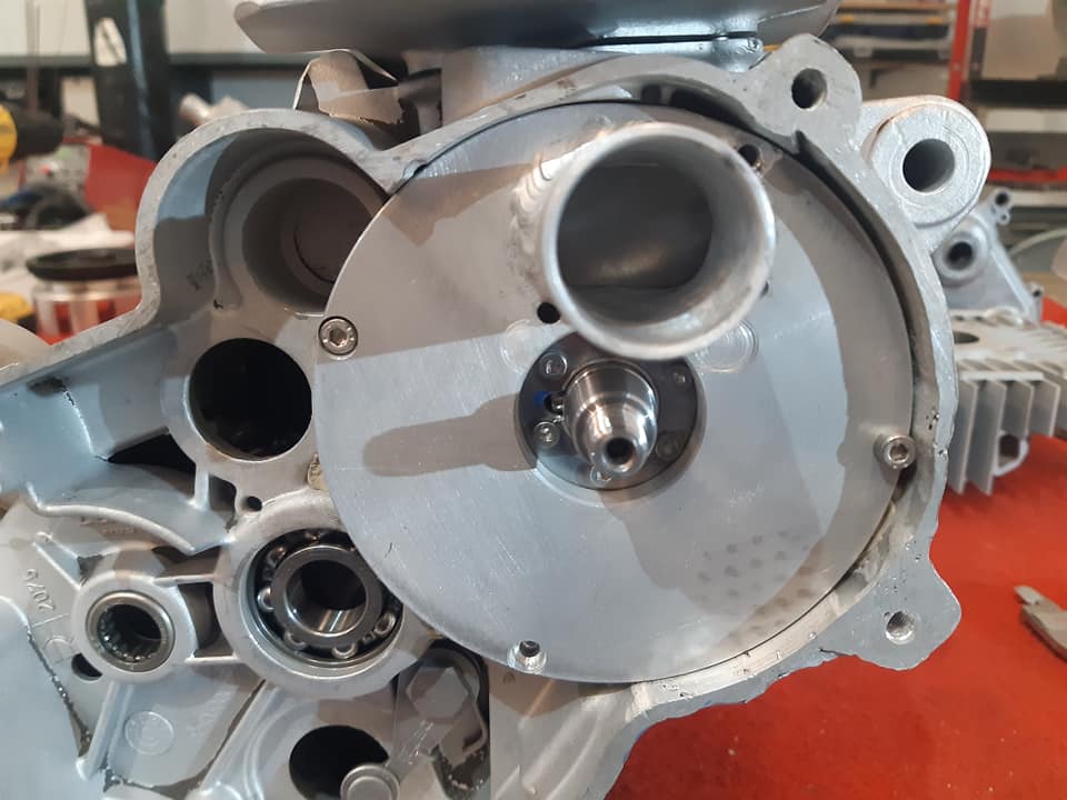

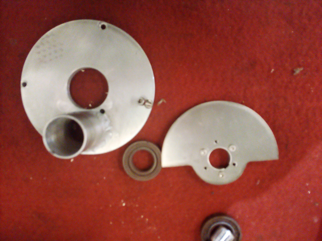

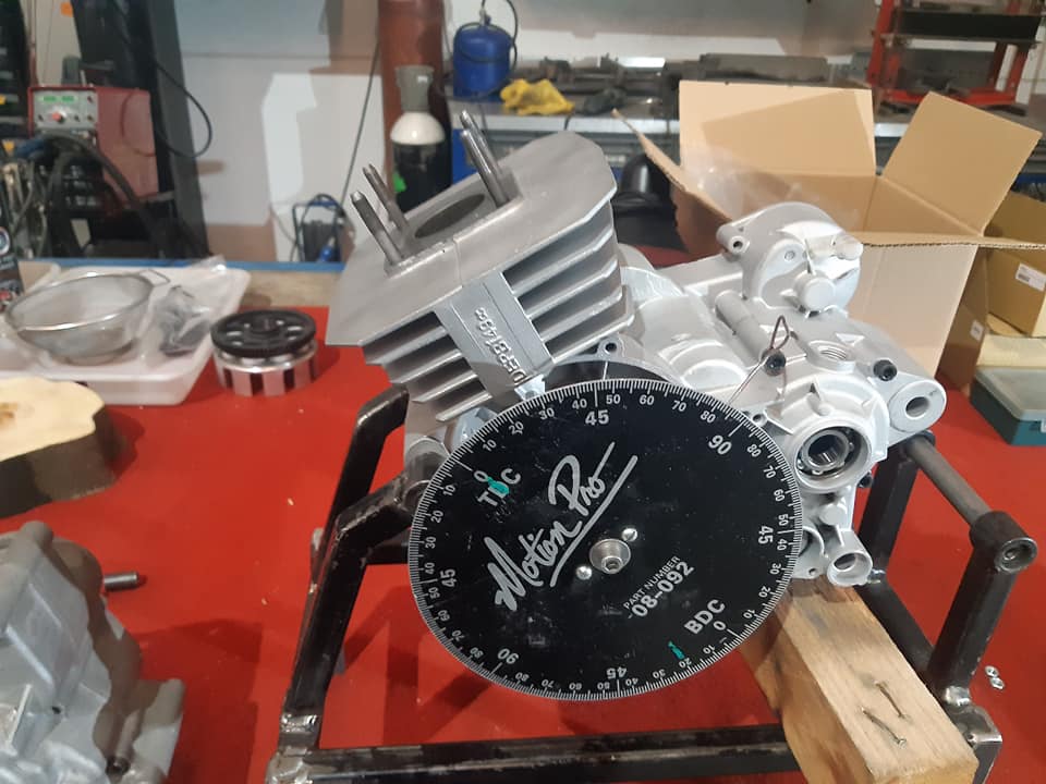

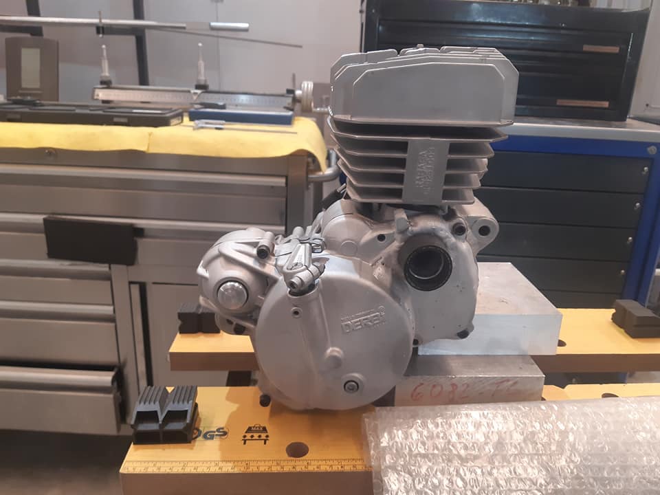

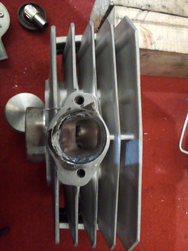

Mi compañero Oscar Recouso de RC Sport es el técnico que se está encargando de hacer la válvula rotativa y preparación del cilindro. Os subo unas imágenes para que veáis los avances.
Espacio para alojar la válvula rotativa. Si os fijáis esta realizado en la parte derecha del motor en donde anteriormente iba colocada la bomba de agua del radiador, es decir por delante del embrague. Puede que os suene raro ya que la mayoría de motores la llevan alojada en la parte izquierda en el espacio reservado para el encendido. Pero si la realizamos así, nos vemos obligados a montar un pick up y una batería, mientras que si la montamos tal cual la estamos haciendo, podemos montar un encendido por rotor y nos ahorramos la batería. Esto es mucho mas costoso de realizar porque incluso se tiene que ampliar y modificar el cárter. Pero como este motor va a llevar cilindro de aire, nos permite anular la bomba del agua del radiador y hacer las modificaciones oportunas.
Para los mas espabilados, que me imagino que ya os habréis dado cuenta,
os preguntareis. Pero que demonios nos está contando este tio? si el motor de la Fenix va con cilindro de aire y no lleva bomba de agua para el radiador. Pues es muy sencillo, como pretendemos que lleve 6V, hemos cogido un motor Derbi Euro2 que es idéntico al del motor de la Fenix, exceptuando que lleva la mencionada bomba de agua y el cilindro de aire del motor de la Fenix encaja perfectamente. Por supuesto luego le montaremos las tapas del cárter del motor de la Fenix.
Componentes de la válvula rotativa.
Cilindro de 50 cc. de la Fenix ya preparado con los transferes y las lumbreras ampliadas.

Mi compañero Oscar Recouso RC Sport ya ha terminado de realizar la válvula rotativa y los cambios necesarios en el motor para su adaptación, así como recomponer toda la tapa del cárter que cubre el embrague y la válvula rotativa.
Recordaros como veréis en las imágenes, que para esta ocasión la válvula rotativa se ha realizado en el costado derecho delante del embrague.
Es una muy buena solución ya que de esta manera puedes montar un encendido por rotor y ahorrarte el tener que monta un pick up y batería, pero la verdad es que el trabajo que se ha tenido que realizar es muy costoso, laborioso y delicado. Se ha tenido que eliminar la bomba de agua del radiador, modificar en su forma el cárter y luego reconstruir la tapa protectora del embrague y válvula rotativa.

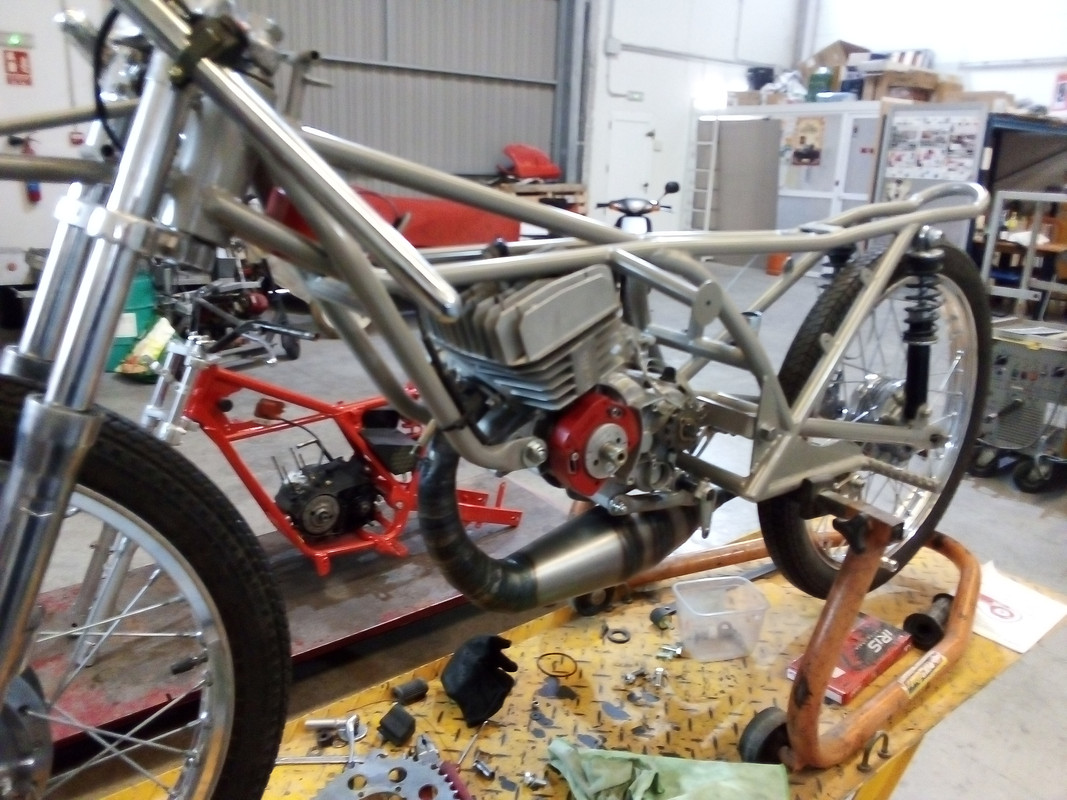

El motor ya está totalmente terminado y montado en su correspondiente chasis.
Carburador Oko de 24 mm. y tubo de escape made in Pula Racing.
ver imagen
ver imagen

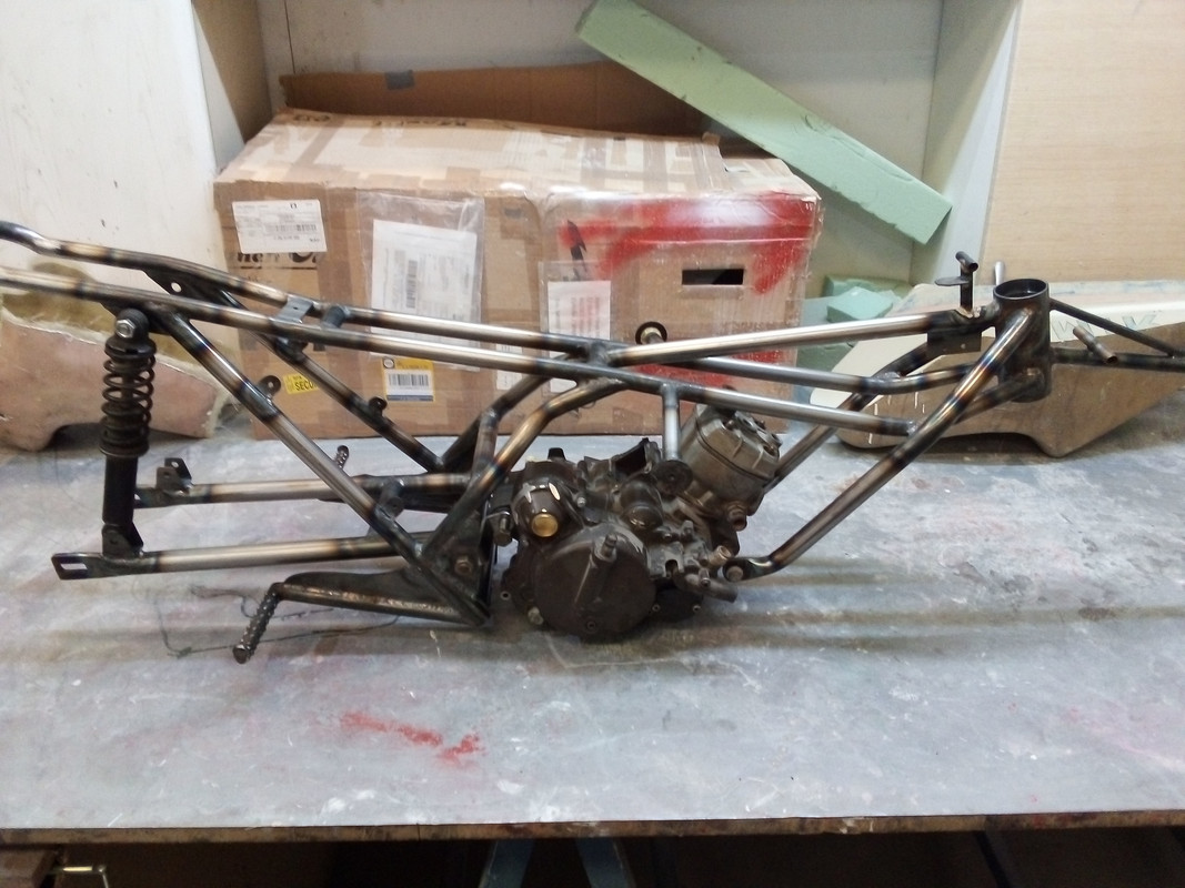

Siguiendo con el tema de la fabricación de chasis RAN, esta semana hemos terminado otro chasis para un motor Derbi/Motobecane Europoa de 6V y vamos a realizar otro igual.
Como podéis observar en las imágenes, este chasis es igual que el de la Derbi RAN en cuanto formato y dimensiones, pero con unos detalles muy particulares que lo diferencian. Este es un chasis fiel copia al que realizamos para el motor Flandria, pues lleva doble cuna corrido aunque los tirantes van por fuera como en el RAN y en el Flandria van por dentro. También llevará los estribos de aluminio y las palancas de cambio y freno de acero.
Como por mucho que nos empeñemos nunca será una Derbi Replica RAN, la intención de su futuro propietario es mejorarlo. Aunque una vez termina y vestida de gala, la moto parecerá una Derbi Replica RAN.
