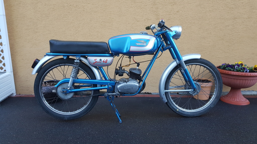

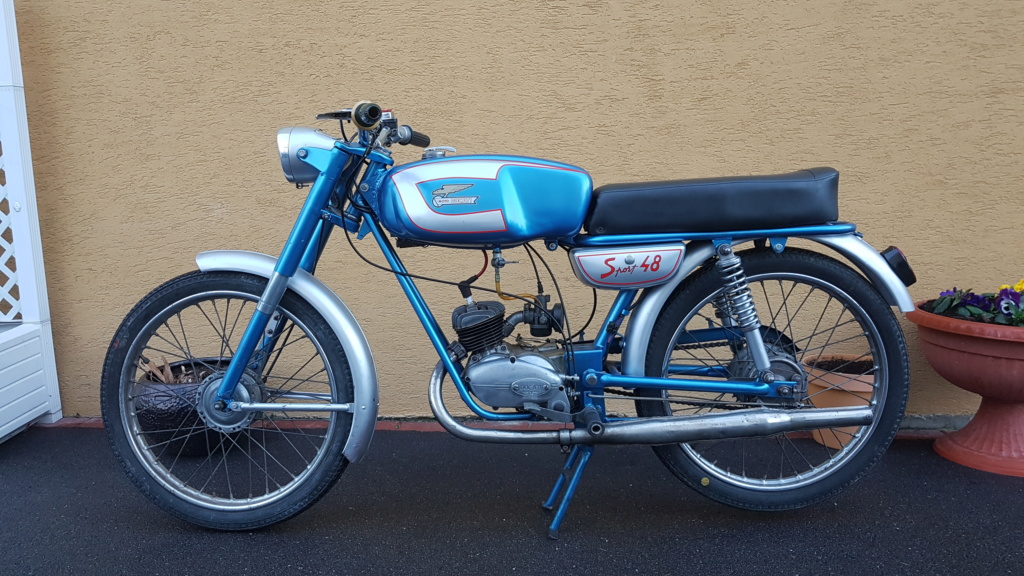

Como ahora mismo tengo mucho tiempo he pensado en pintar mi Ducati 48 con spray, ya se que lo suyo seria llevarla al chapista, pero seguramente costará más pintar la moto que la moto entera restaurada y no están los tiempos para tirar de cartera  yo he pintado a pistola pero no tengo los medios. La moto es de color granate y gris, el gris no parece problema la idea es cambiarla de color y pintarla del azul Ducati.
¿Alguien sabe de alguna referencia de spray de ese color azul Ducati?

Hola, esa es de las buenas esta están muy buscadas Creo que el azul era de fabrica una laca teñida, esta es italiana y varian muchas piezas con la española.
El azul de la española es 063 de Subaru, el plata 620 de Renault y el fileteado es 320 de Renault

Muchas gracias MGG, esa es la información que necesitaba, la verdad es que la de la foto es una preciosidad pero bueno aunque solo sea como referencia vale. Esta es la 48 TS que tengo.

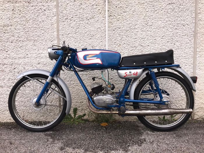

Hubo depósitos mas estrechos y mas anchos, los pedales, interior cilindro, manillar, bujes ruedas en alguna el chasis, el cuentakilómetros, asiento, guardabarros delantero, etc.
20190314
20190315
Ducati-2
pic uploader
24817ea7-94b0-449e-a280-ea7391c69dc9
esta italiana
3bbc5a6156b40645fcb37cf9e9d0f525
esta con chasis diferente,

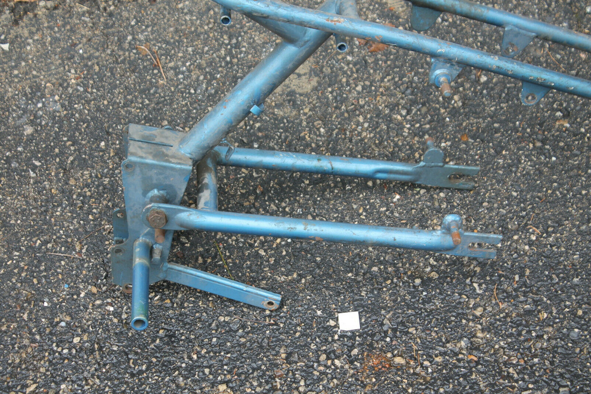

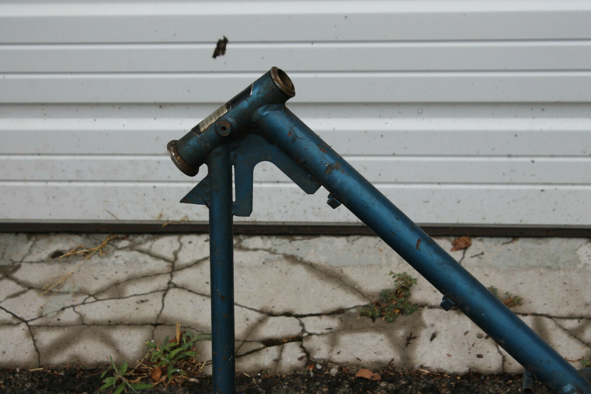

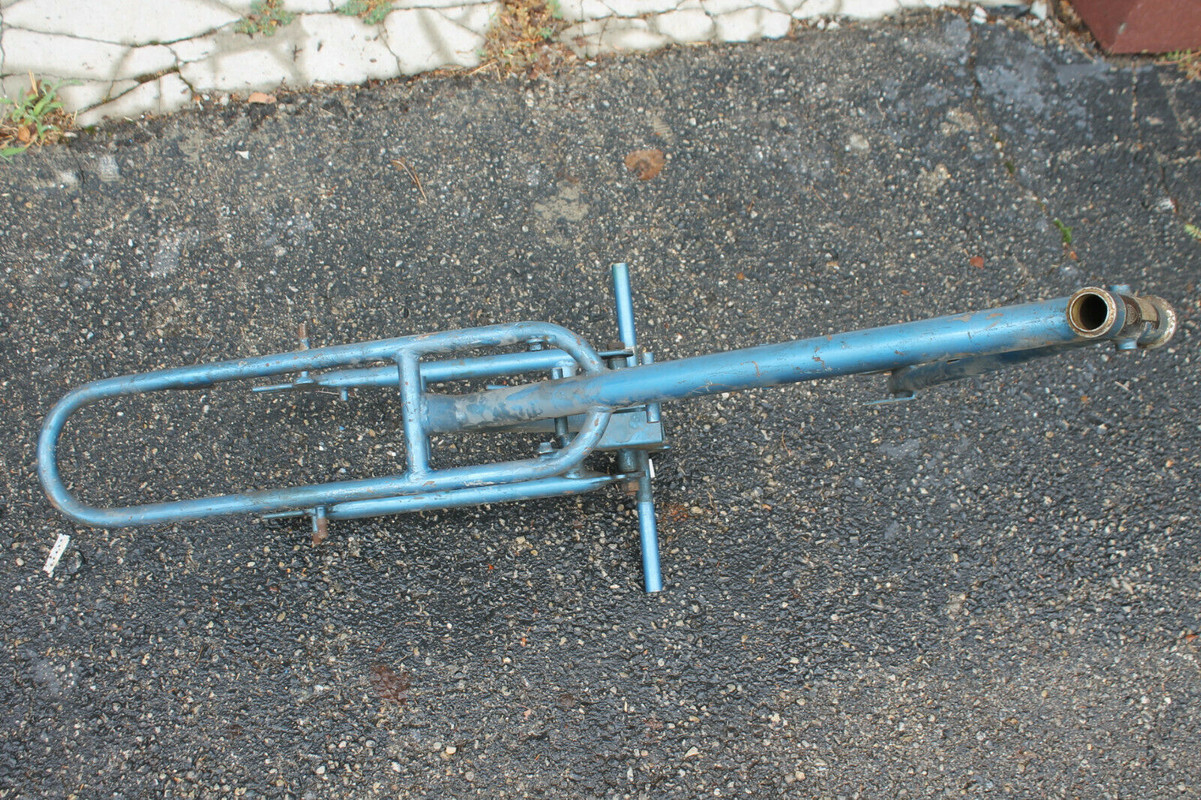

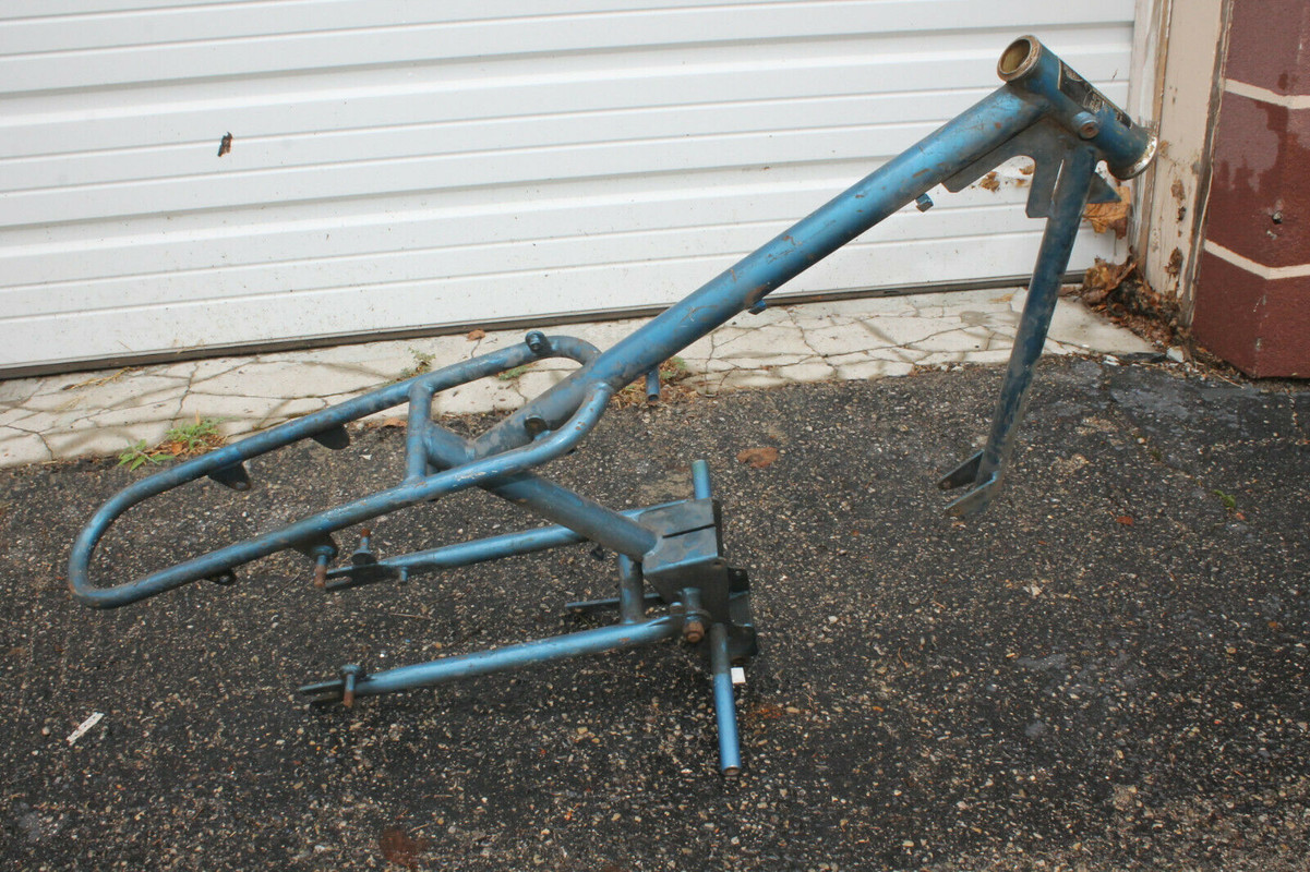

Hola si ese es el gris de las TS, incluso en la ts gris con la ts roja variaban algunas cosas como el silencioso escape y el deposito mas estrecho creo recordar,
mira este chasis lo quise comprar yo pero ya lo havian vendido
s-l1600-2
s-l1600-4
s-l1600-3
s-l1600-5
picture uploading sites
s-l1600-8
s-l1600-6
vault 22
s-l1600-7
este es el  chasis italiano con una sola barra, que es raro verlo montado en las tt 50 Españolas

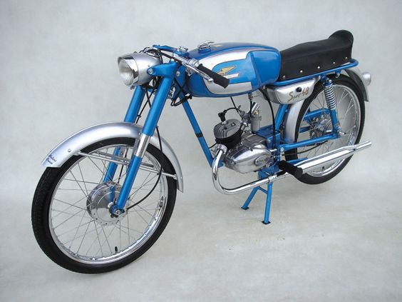

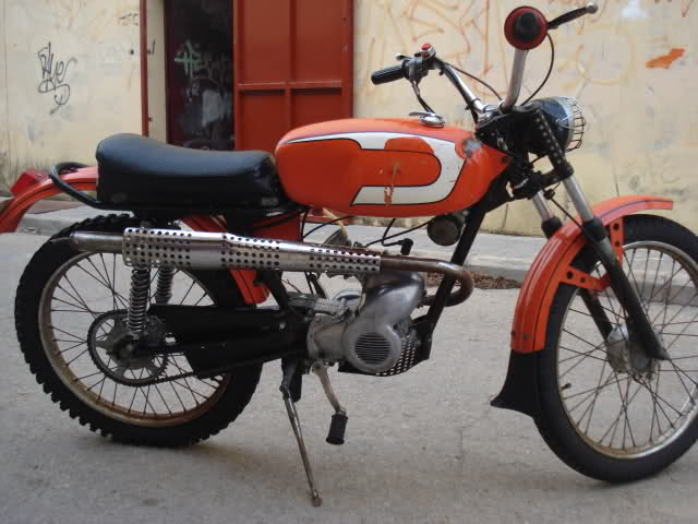

lo que si es una pena es que se hayan borrado toda la información y fotos que puso Manuelfrancisco sobre estos ciclomotores, con toda las fotos que puso se podía hacer un libro de estos ciclomotores todavía quedan algunas fotos pero muy pocas
11504541
el italiano
Ducati-7-1
elESPAÑOL
IMG-1094-scaled
esta italiana no se si algunas las ultimas las pintaron asi, algunas  sl /2 si eran amarillas
