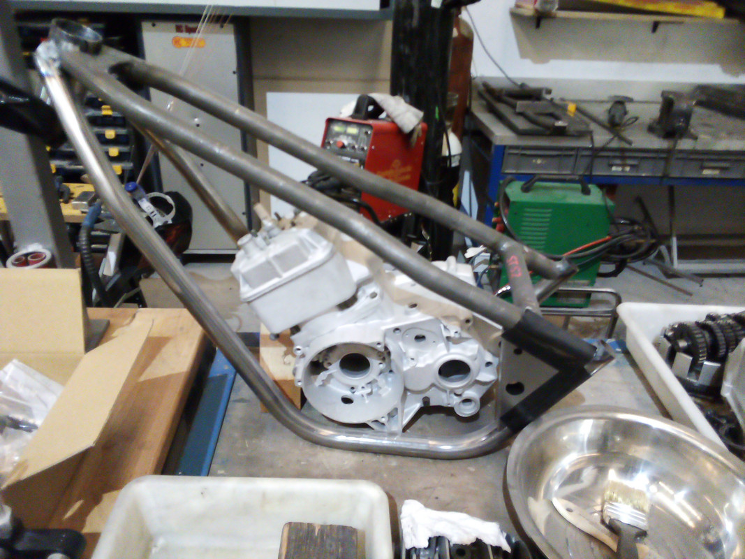

Para ello estamos fabricando un chasis similar a los utilizados en las MBA primera serie, es decir con doble amortiguador. Utilizare una horquilla convencional Marzochi con barras de 35 mm. Amortiguadores traseros de la época, juego de llantas de cinco palos de 18" con neumático delantero de 2.75" y trasero de 3.00". Tubo de escape made in Pula Racing y juego fibras replica de la Derbi Ángel Nieto, fabricadas por mis miso.

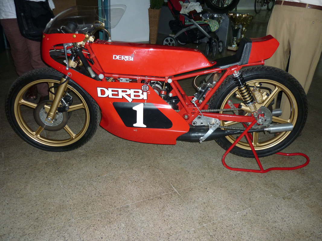

Esta es la Derbi que pretendía replicar, pero la fabricaré a mi propio estilo sin salirme de la época.

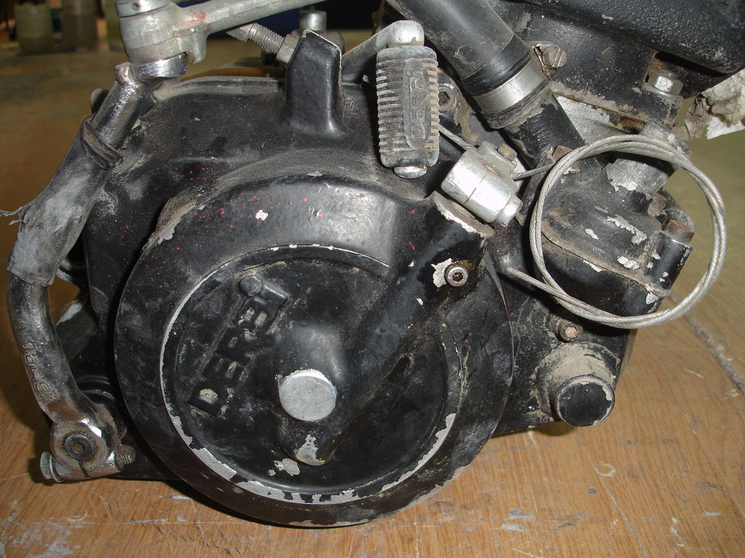

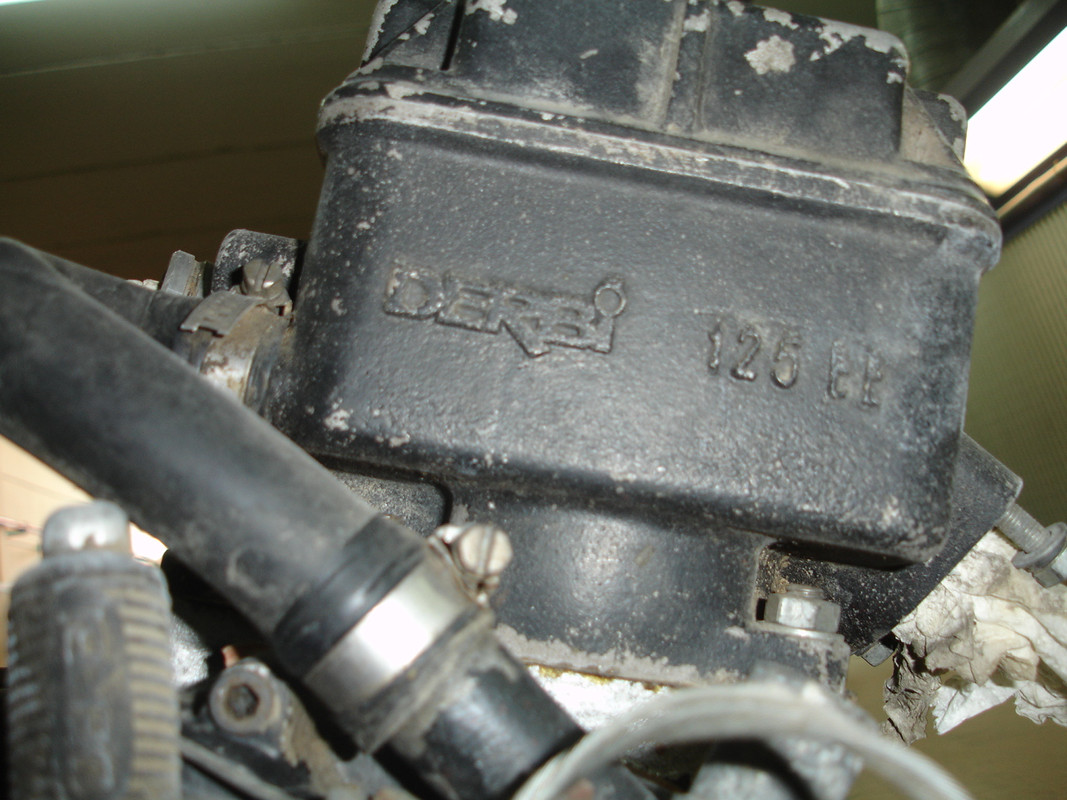

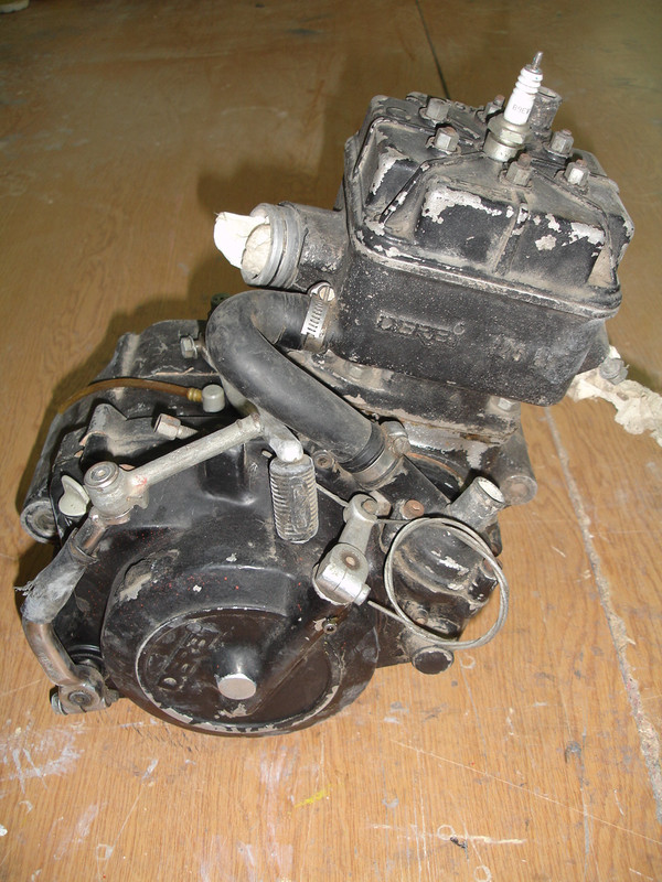

Este es el motor de Derbi 125 cc. que voy a utilizar.

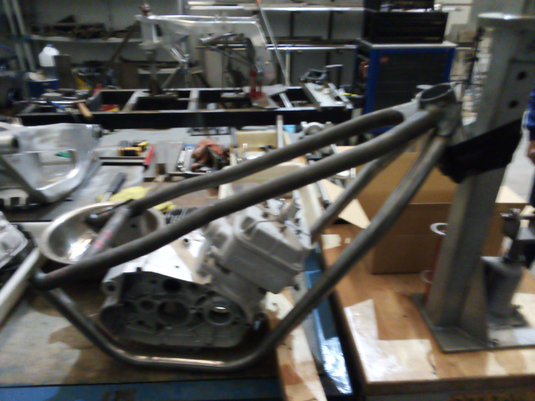

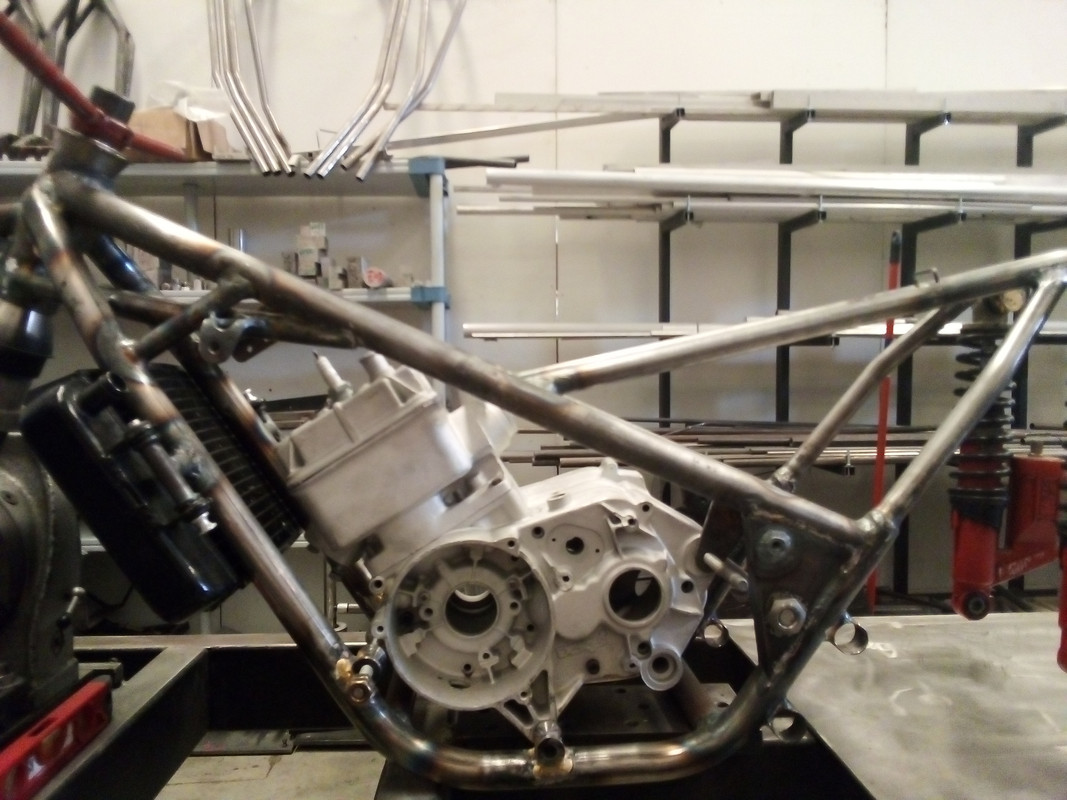

Este es el chasis tipo MBA que me está fabricando mi compañero Oscar Recouso.
Será como el de la imagen, sin cantilever y con basculante de acero con doble amortiguador. Por su puesto lo pintaré de rojo.
Como observareis, el motor se ha desmontado por completo, lo he chorreado con microesfera de vidrio y se volverá a montar de nuevo cambiando las juntas, retenes y rodamientos.

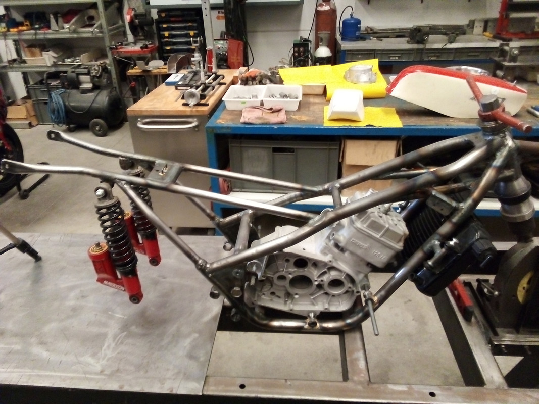

Prácticamente mi compañero Oscar Recouso de RC Sport que es el técnico encargado en esta ocasión de fabricar el chasis, modificar y poner apunto el motor, ya casi lo tiene terminado. En cuanto al motor está modificado la tobera del carburador, pues este la llevaba de lado y para que encaje bien con el chasis, esta tiene que salir recta.

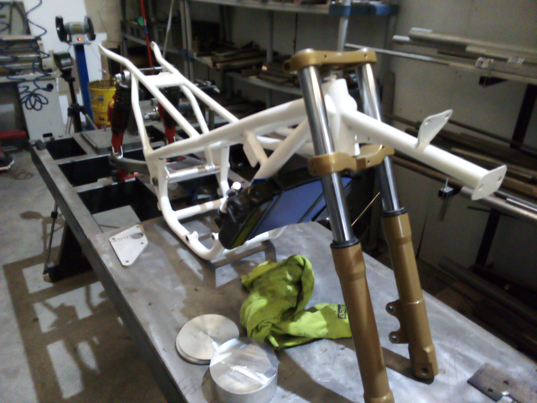

Chasis montado sobre el potro para que quede completamente alineado y nivelado.

Barras de 35 mm. y botellas Marzochi de nueva fabricación, aunque mi compañero Oscar Recouso las está modificando para que se asemejen lo mas posible a las originales. Estas llevaban el eje adelantado, se ha eliminado este sistema y se ha fabricado uno nuevo con el eje central para coincidir con los grados de inclinación de la pipa de la dirección.

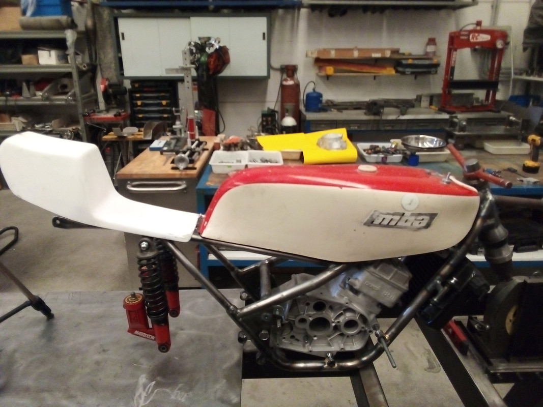

Deposito y colín provisional y amortiguadores dejados caer sobre el chasis para ver como va quedando el proyecto.

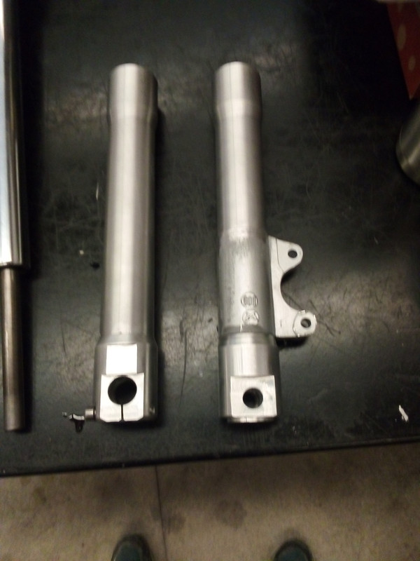

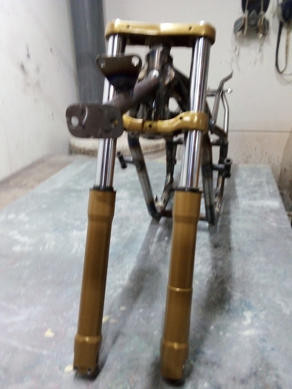

La horquilla ya está completamente terminada, recortada en altura y con los soportes del eje de la rueda nuevos de acorde con las horquillas de la época.
Fijaros en la calidad de los tapones de las barras. Estos se han fabricado expresamente en aluminio, con sistema de apriete interior por llave allen y con el mismo diámetro exterior de las barras, para poder desmontarlas rápidamente sin tener que quitar los tapones y quedar completamente alineados con la tija superior. Tanto las botellas como la tija ya están pintadas con color oro viejo powder coat.

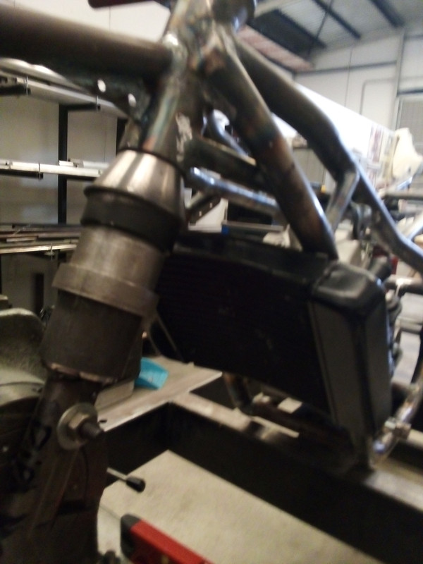

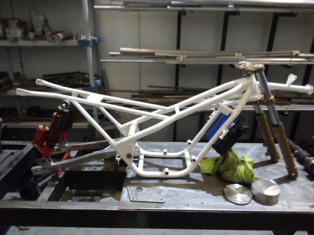

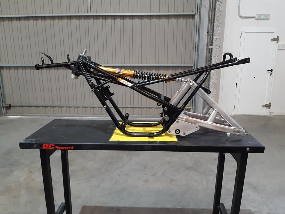

Siguiendo con los trabajos, ya tenemos el chasis chorreado y pintado con una pasada de imprimación powder coat y con el nuevo basculante de aluminio ya montado.
Los amortiguadores ya están encajados en sus correspondientes anclajes por medio de rotulas y el radiador también esta ya ajustado.
Basculante fabricado en aluminio.
En estos momentos mi compañero Oscar Recouso está fabricando la nueva camisa para el cilindro. Después tiene que fabricar los casquillos para ajustar los amortiguadores y cambiar la entrada del llenado del radiador. Por otra parte los amortiguadores los voy a desmontar y pintarlos dorados como las botellas y tijas de la horquilla y los muelles en negro.
También he conseguido una llanta trasera Recmo de 5 palos procedente de una Sanglas gracias al forero Xulio, la cual le estoy rebajando unos nervios para dejarla igual que la delantera de Recmo procedente de una Bultaco Streaker. Aunque ambas fueron fabricadas por Recmo y son de cinco palos, estos difieren unos de otros. Por eso hemos decidido rebajar los nervios dela llanta de la Sanglas para que al final sean las dos iguales.
De esta manera ambas ruedas se quedaran con las mismas dimensiones que las que utilizaban en la década de los 70 en las motos de GP de la marca Campanolo.

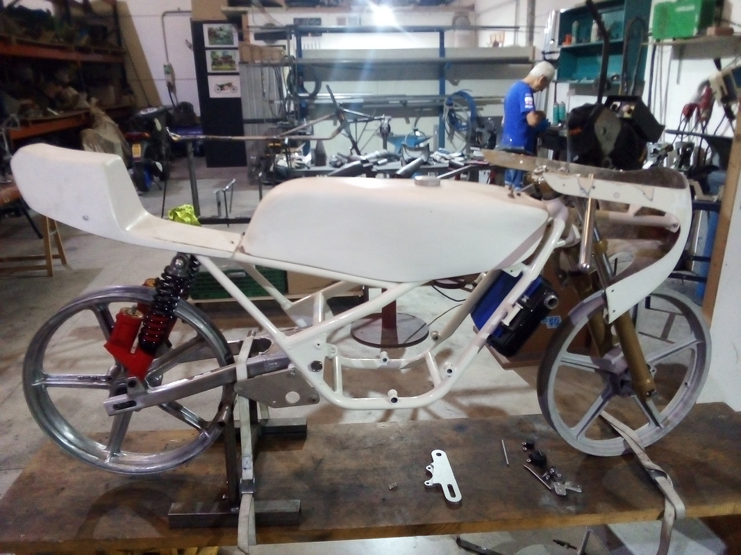

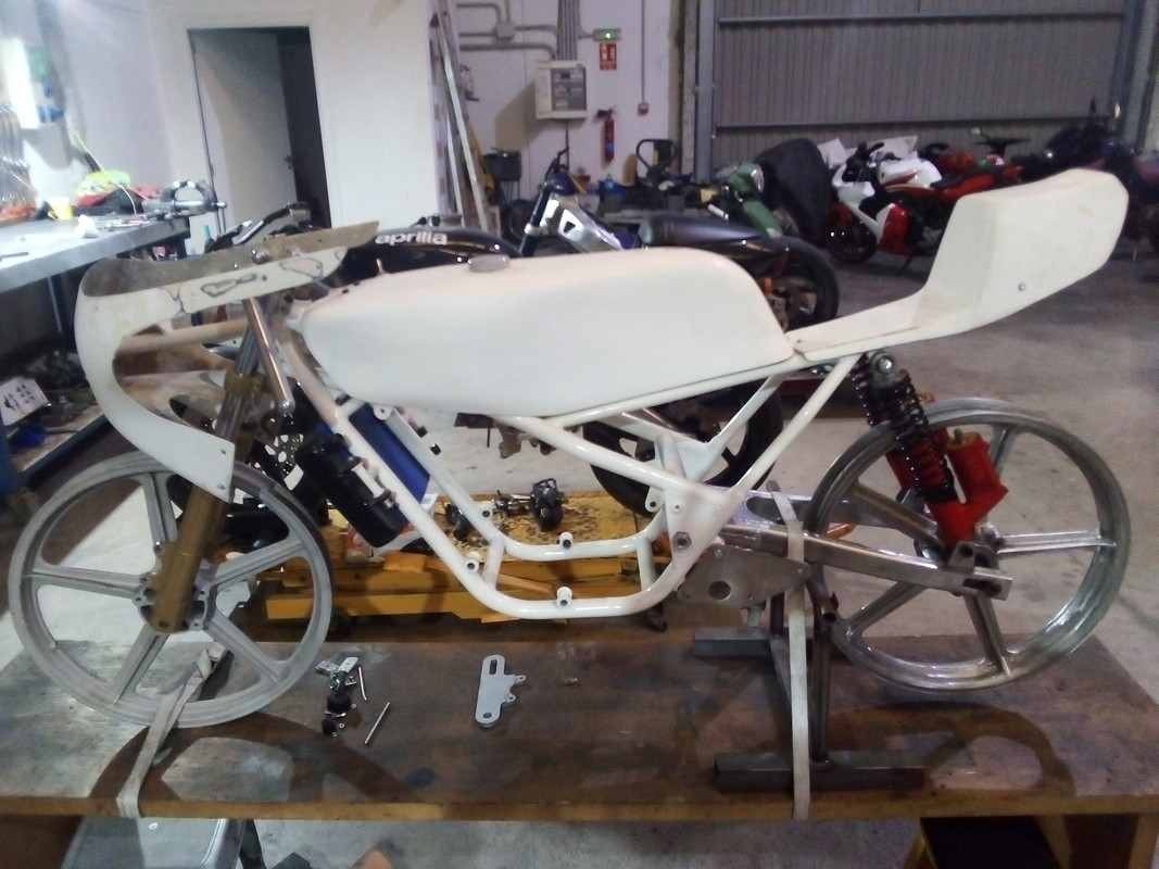

Este proyecto lo tenia algo abandonado pero no olvidado, pues otros asuntos no me dejan dedicarle mas tiempo. Pero ya he podido retomarlo de nuevo y hecho algunos avances.
Como podéis ver en las imágenes, la llanta trasera ya esta mecanizada tal cual a la delantera y las fibras ya están ajustadas y montadas en su lugar correspondiente. Ahora estoy trabajando con el carenado.
