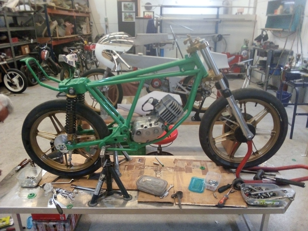

Un proyecto nuevo hemos iniciado, esta vez se trata de una Puch Borrasca la cual la vamos a convertir en una Puch de carreras.
Para ello hemos recurrido a varias piezas procedentes de otra Puch, en este caso de la Puch Monza, como son la horquilla completa y las llantas, a las cuales les hemos montado unos neumaticos slicks de 17"x70x95.

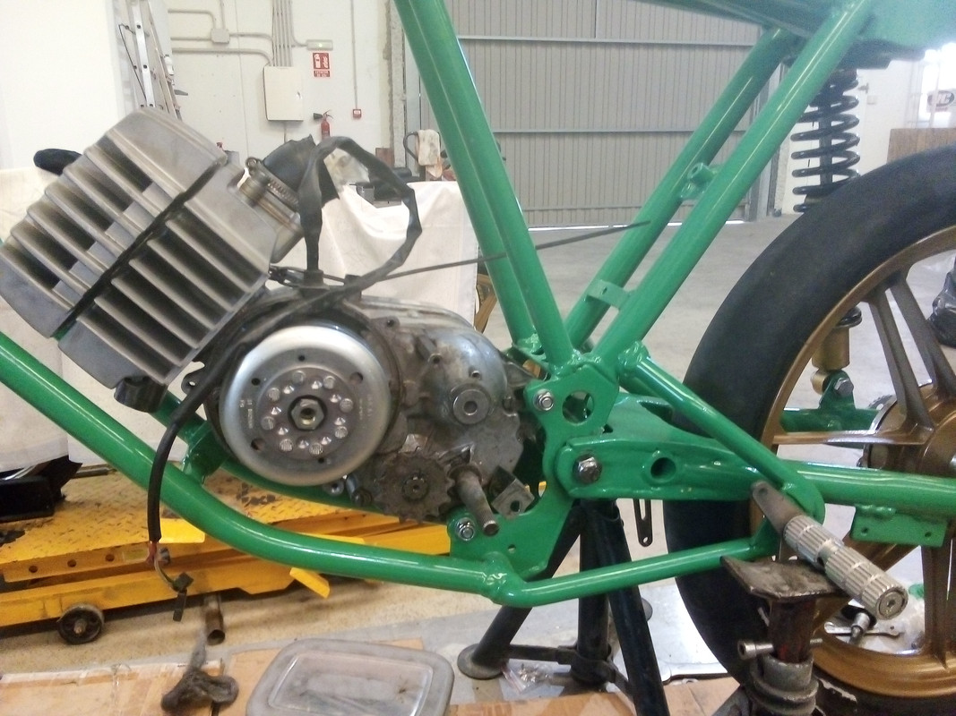

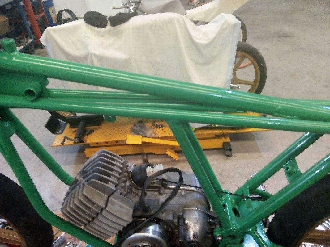

El chasis lo hemos reforzado tanto en su espina dorsal por medio de dos barras, así como unas en vertical inclinadas y le hemos añadido unos retrasos de estriberas partiendo del doble cuna. También hemos reforzado el basculante, pues estos solían doblarse con facilidad en su punto de anclaje con el eje del basculante.
El motor es el original al que hemos tenido que fresar la cavidad para colocar un nuevo cilindro gilardoni con caja de laminas de 74 cc.

barras de refuerzo del chasis.
Retraso de estriberas y motor 4V con cilindro gilardoni de 74 cc. con caja de laminas. Obsérvese el refuerzo del basculante, tanto a ambos lados del eje como en el arco central.
Horquilla y llantas de Puch Monza. Hemos montado estas llantas y horquilla para mayor seguridad aprovechando el freno de disco.

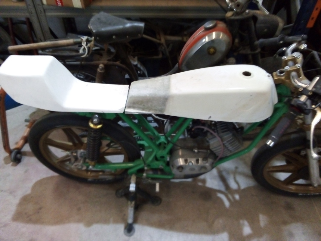

Entre moto y moto, pues llevo cuatro a la vez voy adelantando trabajos a todas ellas. En esta ocasión ya he alargado el depósito de la Puch con unas orejas laterales para seguir la linea del colín y también he fabricado el colín al le tengo que alargar un poco la base, pues el piloto veterano que la tiene que llevar es de gran envergadura y para que pueda adaptarse bien a ella, no hay mas remedio que alargar el colín y retroceder el tope del mismo. En cambio el deposito al que le he añadido un suplemento, he tenido que reducir sus dimensiones de largo en cinco cms. Mide un total de 55 cms.

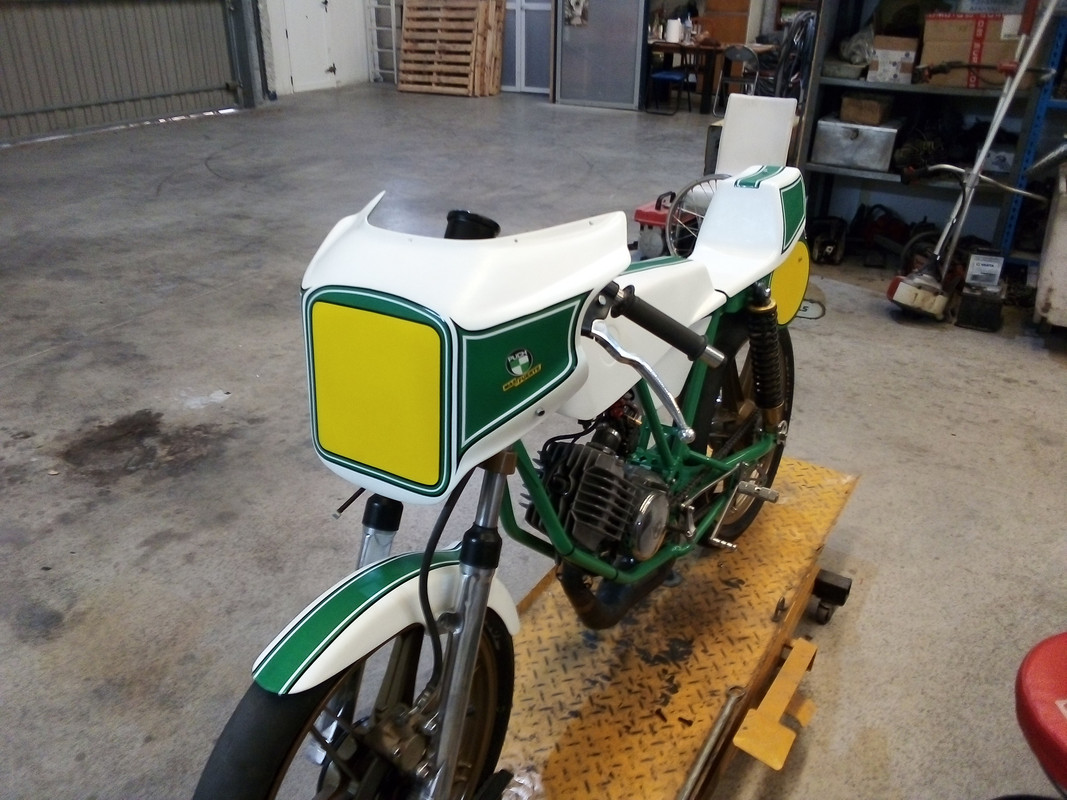

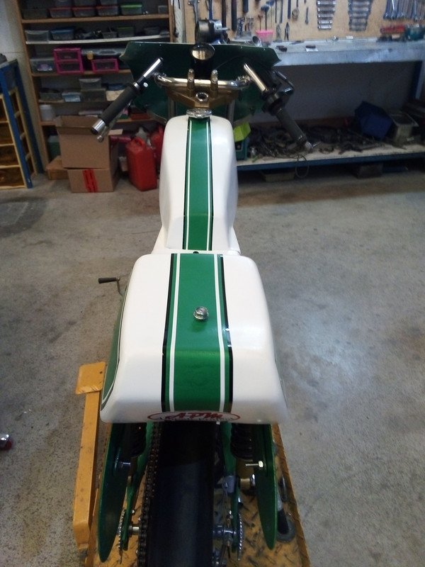

Ya me encuentro en la recta final, pues la moto ya está totalmente terminada de pintar y decorar a falta de los adhesivos del deposito, caja del filtro y números de los dorsales.
Falta montar el guardabarros trasero que va en blanco y como observareis en las imágenes, he fabricado una caja de filtro mas estrecha y pequeña que la original en fibra de vidrio para que encaje en su lugar correspondiente. La original es imposible de acoplar ya que se modificó el chasis y se le colocaron los dos refuerzos delanteros en el lugar que iba la caja.
picture upload
Esta tarde me he liado con la cúpula de metacrilato y ya la tengo colocada.
Cuando tenga los adhesivos colocados y la ultima mano de barniz a todas las fibras, las montará y subiré las imágenes para que veáis el resultado final.
picture upload

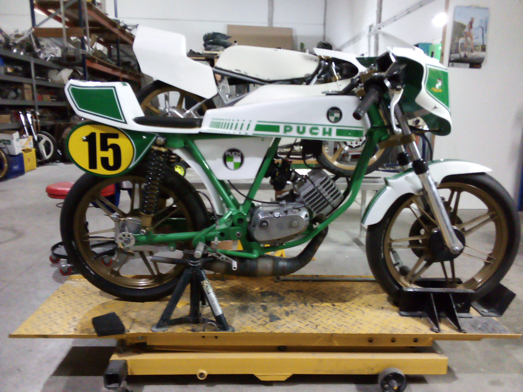

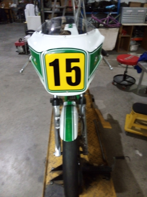

Ya hemos dado carpetazo a este proyecto, hoy sin ir mas lejos la he terminado.
Os subo unas imágenes con los adhesivos y dorsales ya colocados y terminada de barnizar.
Le he montado un guardabarros trasero y también he colocado la goma del carburador que conecta con la caja del filtro.
A la cúpula de fibra de vidrio le he colocado una pequeña pantalla de metacrilato.
