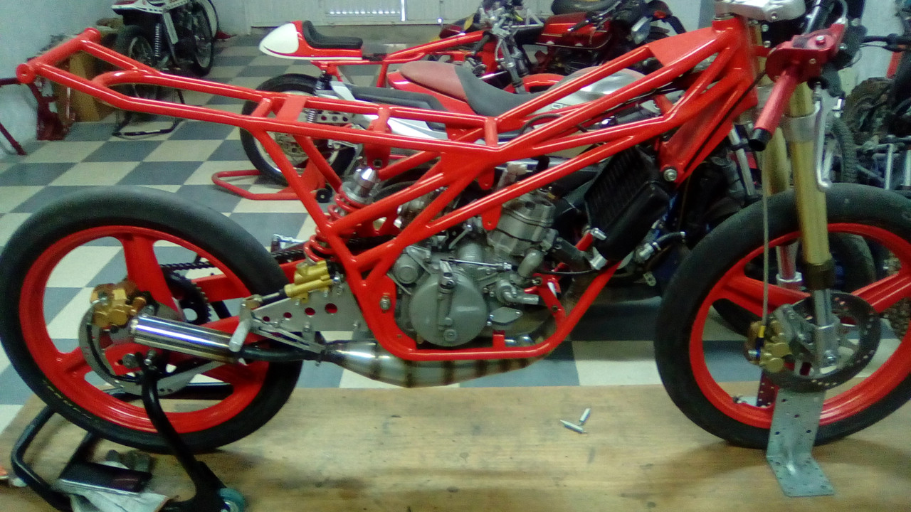

Las llantas que dices de Suzuki yo no se las medidas pero me parece que serán demasiado anchas y pesadas para esa moto. Las que yo suelo utilizar de tres palos mas estrechas y ligeras, suelen ser las de Honda NRS de 75 cc. y utilizo dos llantas delanteras que son de 17". Eso si a una de ellas le tienes que hacer el suplemento para la corona y adaptarla. Otra solución es utilizar las de la Rieju RS2 Matrick que también son de 3 palos y de 17".
Respecto a las barras de la la Horquilla de Aprilia RS para adaptarlas al chasis de la Derbi, posiblemente tengas que alargar el eje de la dirección y por supuesto recortar las barras para que la horquilla completa se te quede a una altura de unos 60 cm. desde el eje dela rueda hasta la parte superior de la tija.

Estas son las ruedas delanteras de Honda NSR de 75 cc. Ambas son dos llantas delanteras con la particularidad que la trasera esta modificada para poder colocar la corona.
El chasis que utilice como base, fue el de la Derbi FDX, al que como puedes ver le hice varias modificaciones. El motor montado es el de una Derbi Euro2.
Espero que te sirva de ayuda.
Saludos....-
