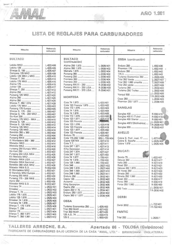

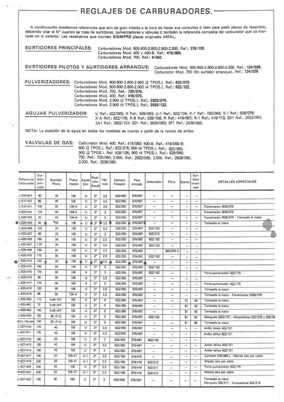

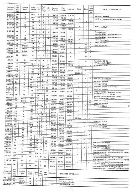

Para quien pueda interesar o servir de ayuda.
picture hosting
Me han salido colgadas al reves, el orden seria de abajo arriba, la primera hoja la que sale abajo de todo , la segunda es la del medio y la ultima seria la primera por arriba .
picture hosting
