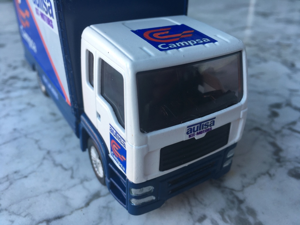

Mensaje  Motoret el 8/12/2019, 19:35
Muchas gracias Gonzalo.
Hasta ahora hemos visto sólamente los colores básicos de como irá el camión.
Es momento de desvelar la decoración definitiva, pero hagamos un flashback y volvamos al punto inicial.
Al inicio del post recordaba que este era un proyecto que surge desde el primer momento que veo este camión en una juguetería y lo compro con la intención de transformarlo en un camión de carreras. En concreto el que utilizó el equipo Autisa en 1987 y 1988.
Hasta que no dí con alguien que conjugase dos pasiones como el maquetismo y las motos, no me decidí a hacerlo. La persona en cuestión es Pedro García de Albacete que me ha ayudado en todo, desde la fabricación de las calcas hasta el último consejo. Han sido infinidad de Whatsapp y alguna llamada telefónica que otra.
Establecimos una comunicación vía correo electrónico donde en un primer momento le mandé las fotos de nuestro protagonista, y las fotos de archivo que tenía del furgón del equipo Autisa. Con todos esos elementos Pedro se puso manos a la obra y lo primero que me mandó fue un documento con las calcas que llevaría este proyecto.
Camión Grandes Premios equipo Autisa  Img_7712
A partir de aquí a mi me tocaba medir in situ las medidas y comprobar que todo encajase y fuese del tamaño correcto.
Camión Grandes Premios equipo Autisa  Img_7918
Una vez corregidas las medidas oportunas le devolví el documento modificado.

Me he permitido esta licencia. Para el techo he seguido la tendencia actual de incluir el patrocinador principal.
Camión Grandes Premios equipo Autisa  Img_8112
Camión Grandes Premios equipo Autisa  Img_8113
Camión Grandes Premios equipo Autisa  Img_8115
Y la inclusión del detalle del nombre del piloto y las franjas naranja y roja de Campsa.
