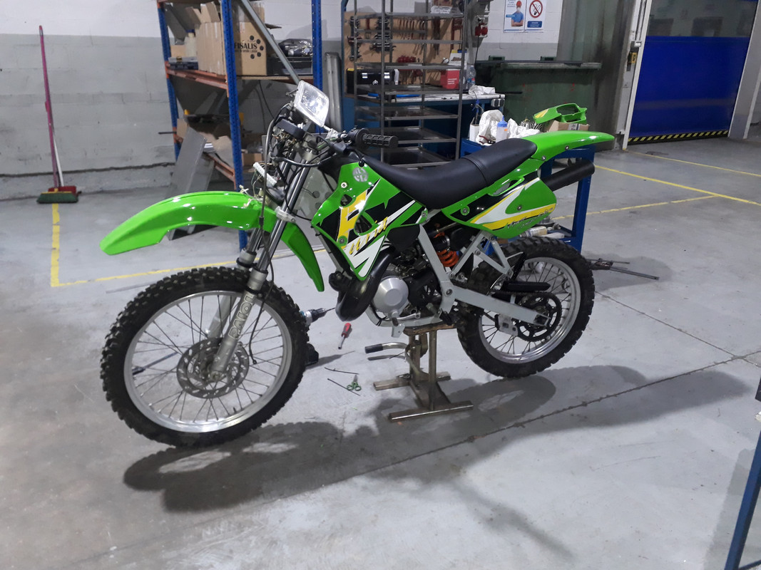

Mensaje  Barruntador 25/4/2020, 21:10
Ya está acabada a falta del foco.
Cuando lo consiga pasar ITV y otra motillo rescatada.
