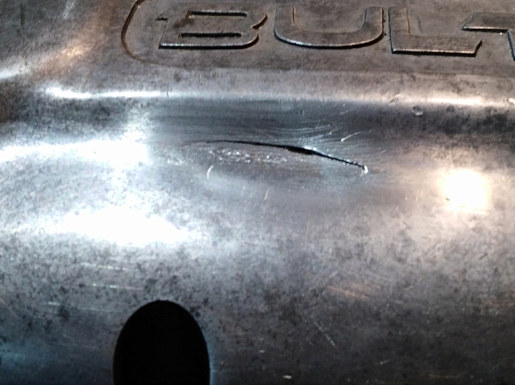

Además del portafrenos agrietado del que ya os hablé, he llevado a un soldador muy experimentado en aluminio, el cárter exterior derecho, porque tenía una grieta de un golpe reparada con una pasta.
Por cierto, el portafrenos tiene una importante pérdida exterior de aluminio de un cadenazo y me ha dicho que eso también lo repara y lo deja como nuevo........, esperar y ver.

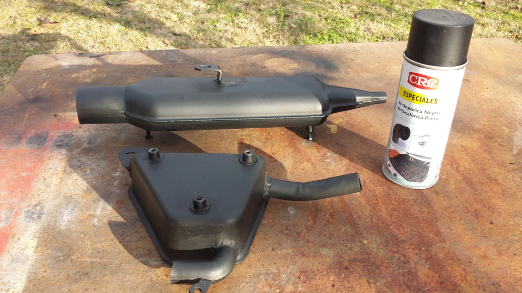

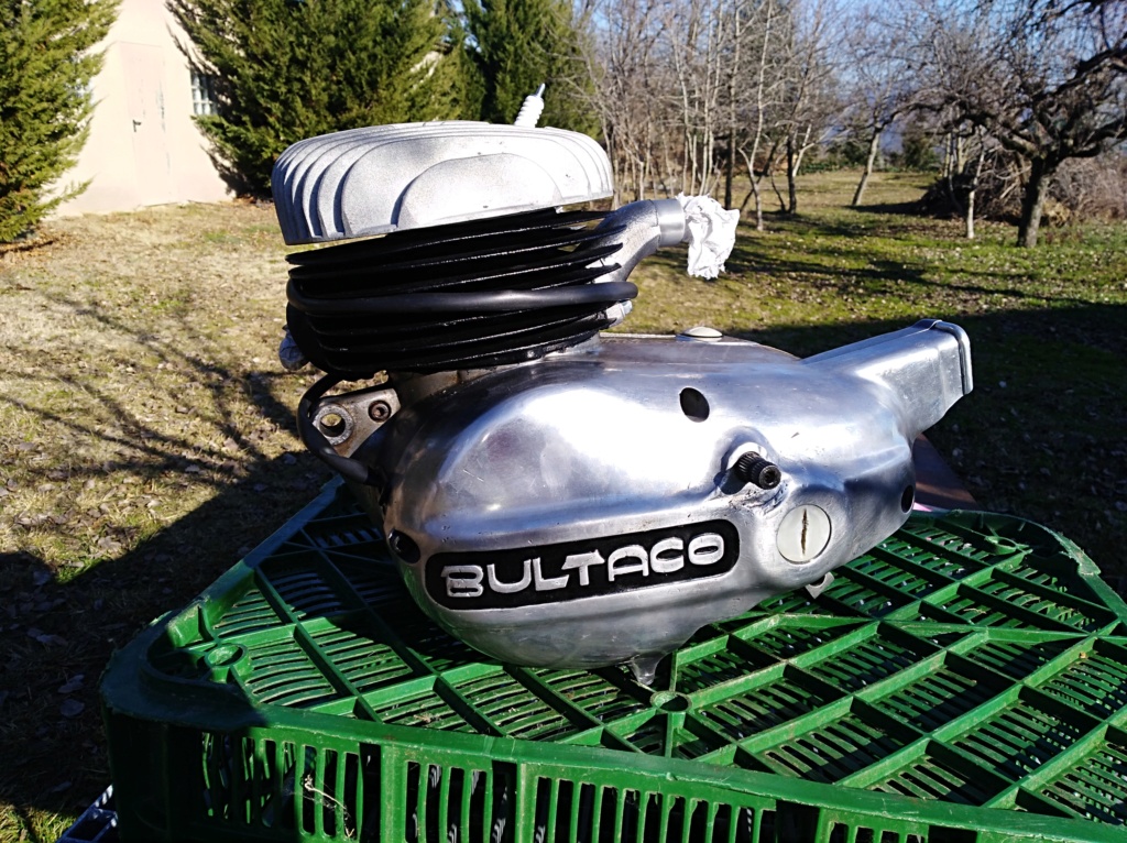

Re: Restauración Lobito 74 Mk3
Buenas tardes a todos
Por fin me han devuelto "los hierros" arenados, ya era hora.

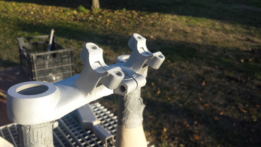

Como es un modelo de los inicios de las Mk3, la sujeción del manillar a la tija superior es con "grapas",
en internet he hallado varias así, por ejemplo
posteriormente la sujeción del manillar era similar a la Sherpa T.
Tras soldar el soporte del silencioso largo y una "pata" del pequeño los he pintado con anticalórica de hornos y estufas, que resiste 600ºC.
También he pintado el cilindro (la culata no porque va en aluminio crudo) con un esmalte especial profesional que reservo para los motores.
El motor vuelve a estar cerrado, con retenes y rodamientos nuevos.
El cárter central derecho era multiusos, lo montaban otros modelos como metralla, mercurio, etc. y se ve el orificio de donde salía la toma para el cuentarrevoluciones, que en mi motor no está ni mecanizado.
Por hoy no os canso más, seguirá. Saludos.

Restauración Lobito mk3
Nachete, esto ya empieza a tomar forma
Buen trabajo.

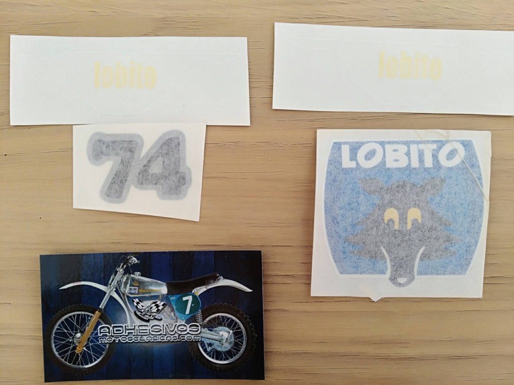

Buenas noches a todos.
Gonzalo te agradezco el consejo pues me tiré una hora larga para sacar los dichosos rodamientos. Adumbrín, no he tenido tanta suerte, aproveché para comprar los guardapolvos de la Chispa 50 para cuando me decida a restaurarla.
Estos días he ido haciendo cosas, limpié la cubeta de los petroleados y en la porquería del fondo aparecieron unas cuantas piezas que he tenido que llevar a zincar y ya tengo en casa.
Llegaron también unos adhesivos que me faltaban

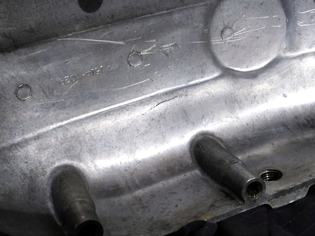

He recogido el portafrenos y el cárter derecho que llevé a soldar, seguro que el portafrenos no se vuelve a romper por el mismo punto,¡ Cielos que barbaridad de soldadura !

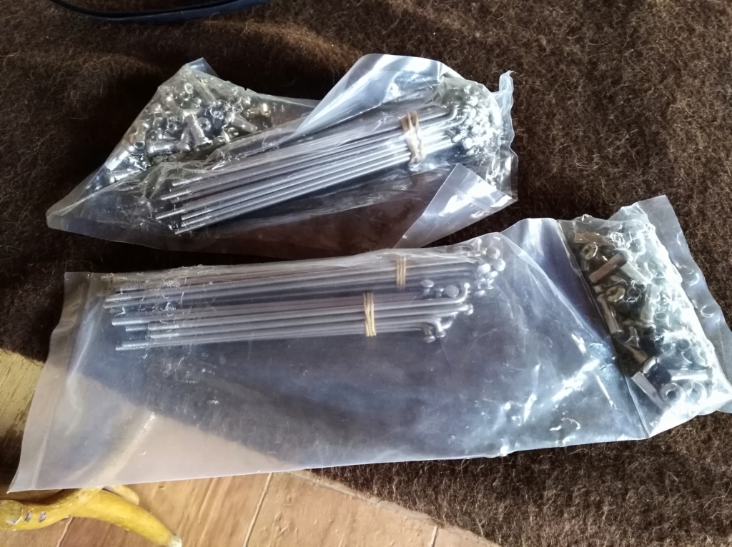

Buenos días a todos, Buenas Fiestas y Buen Año Nuevo.
El pasado martes volví a desplazarme a Vic, 110 km. más, y recogí el material ya cromado.
Está bien cromado, pero me parece que 160 € es un poco caro, por vuestras tierras cómo tenéis los precios.
Será por las fiestas navideñas que el compañero del motoclub que me pinta el depósito y amortiguadores, se ha decidido a acabar de una vez. Como le conozco, ya se lo llevé a primeros de agosto y a finales de septiembre lo tenía listo para pintar, ....suerte que aún no lo he necesitado.
También he pedido radios nuevos en inox y a ver cuándo llegarán.
Seguiré contando cosas, saludos.

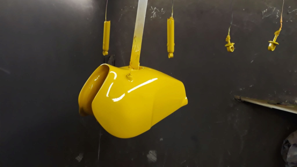

Buenas noches a todos y todas.
Tras CINCO meses de espera los Reyes me han traído parte de los amortiguadores traseros y el depósito pintados.
Ufffff, ya era hora.
También tengo a medio pinatar el chasis, basculante y demás "hierros".
Mientras montaré los amortiguadores y a ver si pronto puedo ponerme a montar "en serio".
Nachete53, no se como quedara pintado lo que falta , pero lo que nos has enseñado esta mas que bonito, espectacular, ganas tendrás ya de verlo puesto en el chasis y nosotros también
Buenas tardes a todos/as.
Gracias por vuestros comentarios y perdonad la tardanza. Supongo que sabéis que he estado liado con unos ciclomotores Montesa de los 70s.
Aunque estoy hecho un vago, he hecho algo. Ya tengo los radios en inox que han tardado tres semanas en llegar por problemas con el transportista y algo de recambio que compré a Motos Vidal (Motos del Abuelo) y que también se han retrasado, no sé bien por qué. El chasis está en el pintor, ahora a ver lo que tarda....

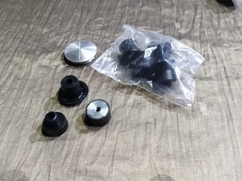

Buenas noches a todos/as.

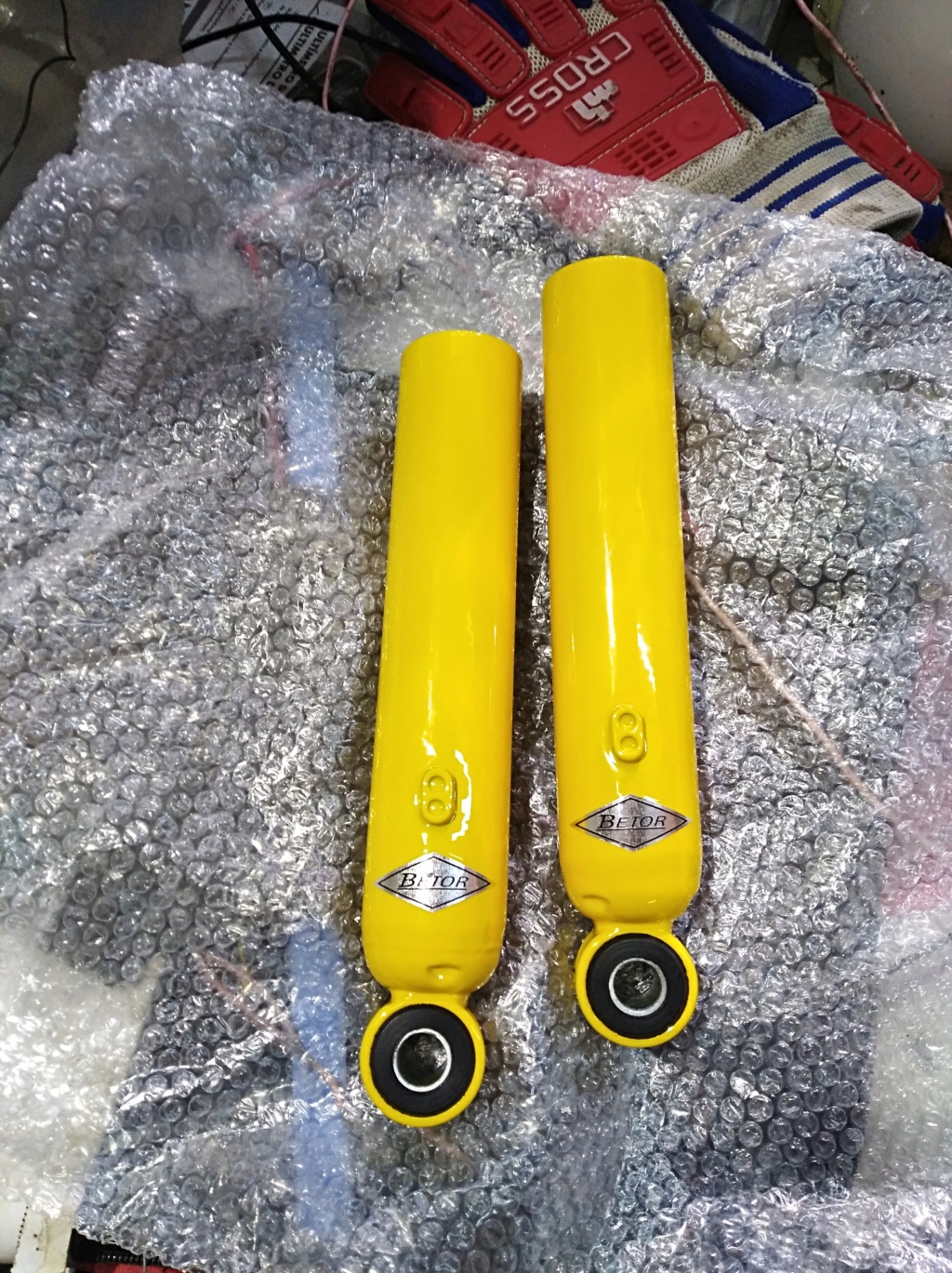

Como ya tenía los silemblocks de los amortiguadores traseros, me he puesto a montarlos. Antes eran partidos y más fáciles de colocar, por ello ya me agencié estos dos productos para lubrificar si era necesario, sin dañar el caucho, pero increíblemente todo ha entrado suavemente con solo mojarlos con agua, de lo que me he alegrado mucho, pues en anteriores restauraciones me habían hecho sudar.
He cambiado retenes y he puesto 50 ml, por botella, de aceite 10W20 para amortiguadores, después de eso con algo de paciencia he puesto muelles y he acabado de montar.
No es gran cosa, pero cuando me llegue el bastidor, tras montar el basculante ya los podré colocar.
¿Como que no es gran cosa?, yo creo que si es gran cosa, has dejado unos amortiguadores que estaban arruinados, como nuevos.
Luciran mucho cuando esten colocados.

Hola, los a dejados mejor que nuevos
