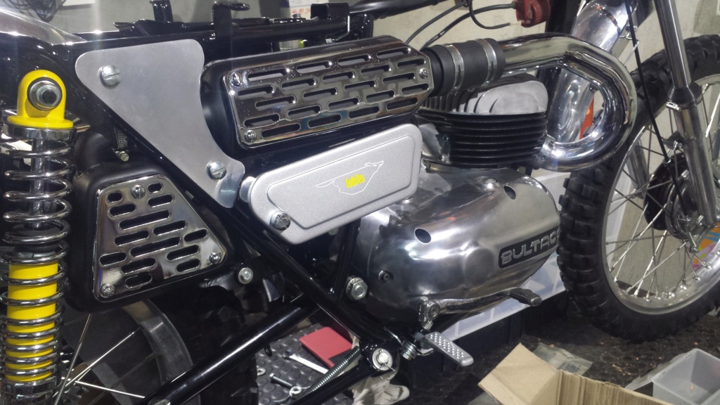

Ya recogí del pintor el material que os comenté y lo he colocado, así como la palanca del cambio.
Al usar los casquillos de los muelles de las estriberas, ha aparecido el que me faltaba para la rueda delantera y que tuvo que refabricar mi amigo José Mª., ya es verdad que lo que no se llevan los ladrones,.....
Con ruedas, ya empieza a parecer una moto.
Creo que no voy a resistir la tentación de poner el depósito y el asiento.
Os iré contando, saludos.

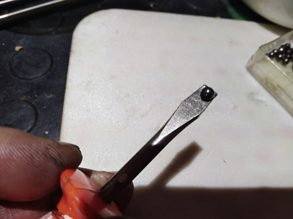

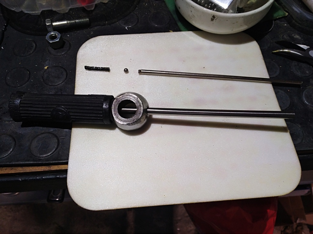

No sé si recordareis que os comenté que no encontraba la parte superior de la palanca de arranque y sigue perdida en el caos del taller, total que afortunadamente la encontré en internet sin tener que comprar toda la palanca.
La goma es vieja pero está firmemente fijada, por lo que la dejo, habida cuenta de que con lo deteriorada que está no durará demasiado y podré poner en breve una de las nuevas que tengo.
Poner la dichosa bolita y muelle de la articulación ha sido horrible, en toda la extensión de la palabra, como anécdota sólo os diré que no estoy tuerto de un bolazo, gracias a las gafas. Suerte que tenía surtido de bolas de 4 mm, porque han desaparecido volando unas cuantas ( tarde o temprano espero que aparecerán).
He leído todo lo relacionado con el tema que he podico encontrar por internet, y lo único que parecía poder ser efectivo, era hacer un pequeño vaciado en un destornillador viejo y apretar la dichosa bola teniéndola algo sujeta.
No sé si a otros les funcionará, pero a mí no. El muelle que lleva de fábrica es fuerte y cuesta de dominar y por otra parte me sabía mal acortarle unos mm. y hacerlo menos tenaz.
Después de perder bastante tiempo, finalmente he visto que el orificio cilíndrico que contiene muelle y bola es de un diámetro de 6.5 mm, el muelle de 3.5 mm. y la bola de 4 mm.
Afortunadamente tengo un tubito metálico de 6 mm. de diámetro exterior y 5 mm. interior, total que puedo introduzirlo a fondo en el alveolo del muelle/bola y por su interior hacer deslizarse dicho muelle y bola.
Con una varilla de 4.5 mm, procedente de un radio al que se le rompìó la cabecilla, lo he usado de émbolo dentro del tubo y comprimido muelle y bola en su receptáculo. Conseguido ésto, se retira con mucho cuidado el tubito que ha hecho de guía, manteniendo la varilla apretada y el muelle y bola en su sitio y cuidadosamente se hace entrar el cilindro de la caña de la palanca de arranque hasta bloquear en parte la bola y que no salga disparada, cuando se ve que ésta se mantiene en su lugar, se retira la varilla y se acaba de poner todo en su lugar apretando firmemente hacia abajo el pedal.
Parece una tontería, pero todo este proceso me ha costado entre pitos y flautas una hora larga (¡!)
Finalmente he podido dejar la dichosa palanca de arranque montada en su sitio.

Nunca es tarde si la dicha es buena, dice el refrán, pero esperar medio siglo me parece algo excesivo...
Recibid un cordial saludo y muchas gracias por soportar mis "rollos" con "franciscana" paciencia.
Hasta pronto.

Felicidades Nachete, ya la tienes lista para circular, de rollo nada y de paciencia franciscana menos Nachete, que estas cosas nos encantan y lo sabes

Mi mas sincera enhorabuena, está preciosa y es una verdadera joya con historia.
