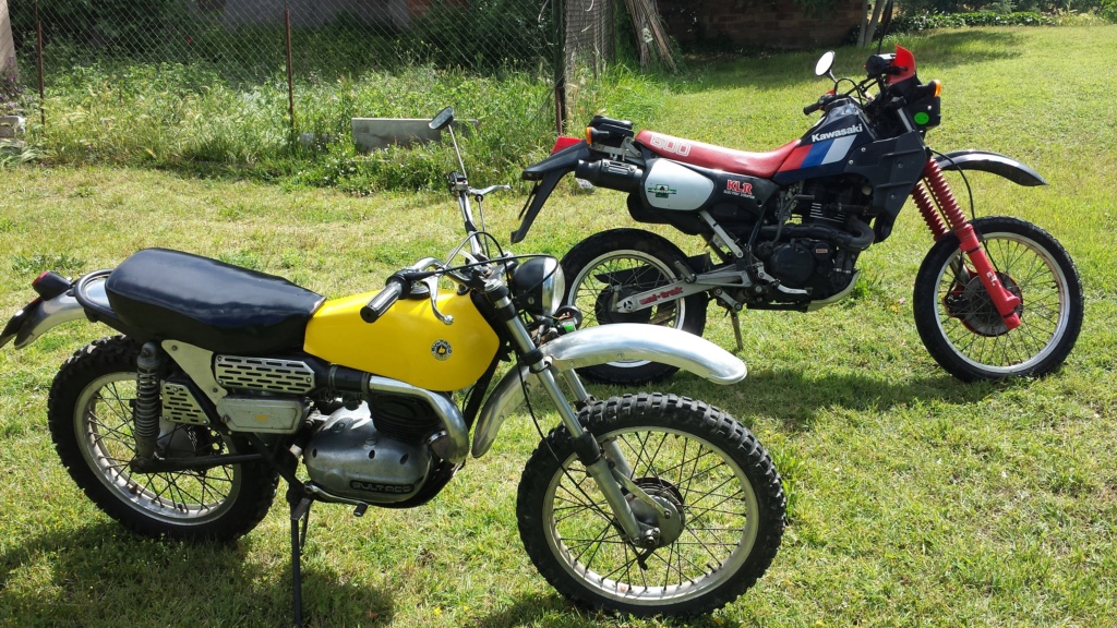

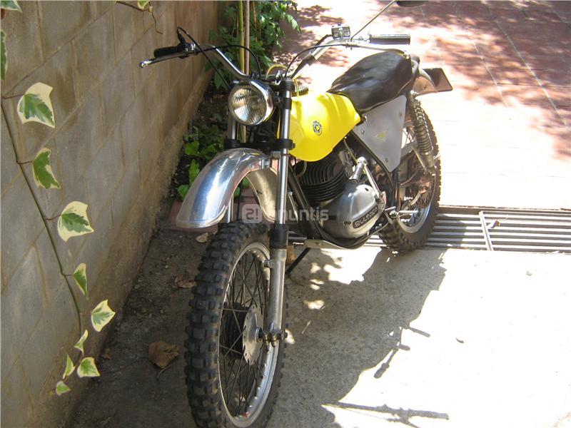

Este otoño lo dedicaré a restaurar mi Lobito, hace dos años que está parada porque tiene ambos retenes de cigüeñal "hechos polvo".
Circuló durante un tiempo hasta que, casualmente, en pleno ITV, "cascó" el retén del cigüeñal del lado del embrague y empezó a quemar aceite a lo bestia, con el ITV recién pasado quedó aparcada a la espera de "quirófano".
Aquí la podemos ver junto a su compañera Kawa KLR 600.

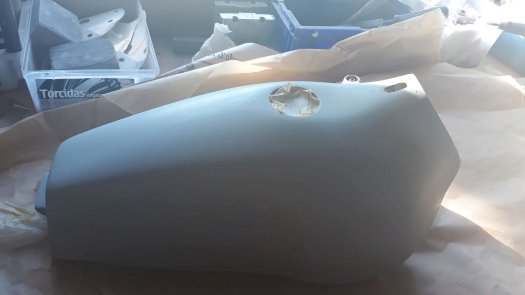

Por el momento ya he enviado el depósito a restaurar y pintar, con un compañero del Motoclub, que trabaja muy bien pero tarda una eternidad...
Como es habitual en mí, os tendré al corriente, sin prisa, pero sin pausa.

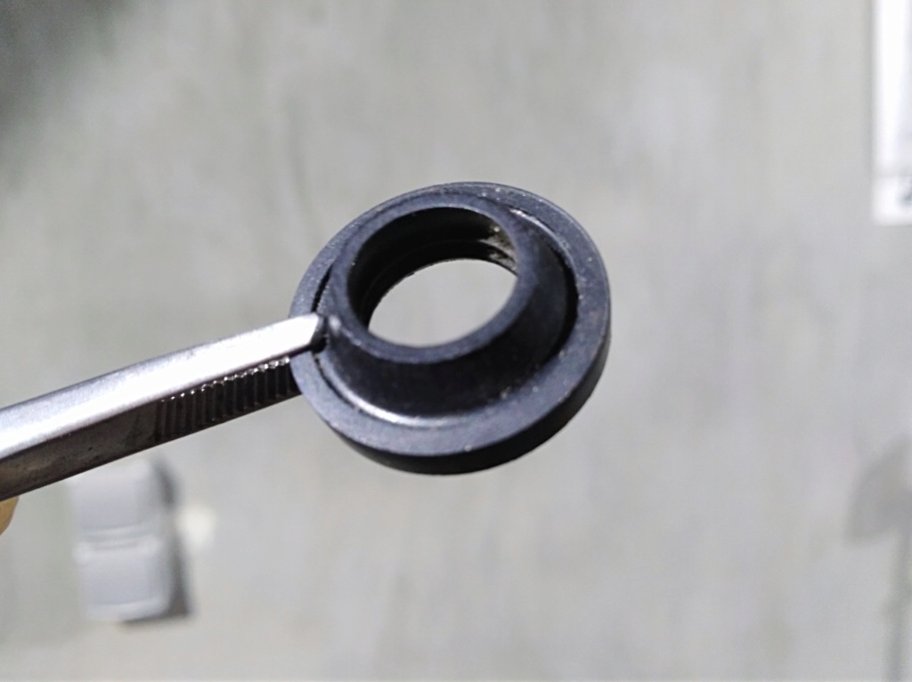

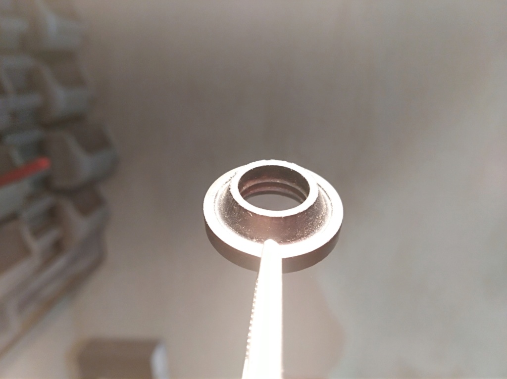

Temo que este viejo retén en tronco de cono, va a ser difícil de encontrar.
Por el contrario éste será fácil de hallar.

Animo con esa restauración!!
La moto se ve muy completa y tiene muy buen aspecto

Gracias Gonzalo por tu comentario, la verdad es que es increíble lo que se puede encontrar por internet.
He encontrado unos recambistas que refabrican el retén "conflictivo", ya que el otro es una mera junta tórica de caucho, fácil de conseguir. Además dicen refabricar el adhesivo de Betor de 1971...(¡!).

Al final llegaron los retenes.
He quedado sorprendido de hallar este repuesto y los adhesivos originales, la única diferencia es que los retenes originales tenían un fileteado interior que los debía hacer más estancos, y los nuevos no. Una vez montados, a ver como se comportarán.

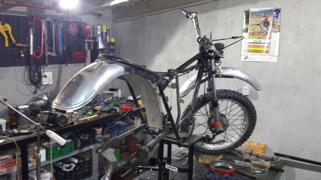

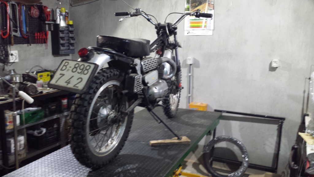

Finalmente, inicio la tarea, ya he sacado del garaje a la aletargada Lobito.
Ya está en "quirófano" encima de la mesa de operaciones".
El codo de escape y los silenciosos ya están retirados y quemados, he limpiado las crostas más importantes y ya está, para cromar y arenar respectivamente.
El compañero Adumbrín hizo hace unos años una excelente restauración de una Lobito como la mía y me servirá de tutorial y también me evitará dar excesivas explicaciones, ya que él documentó su restauración magnificamente.

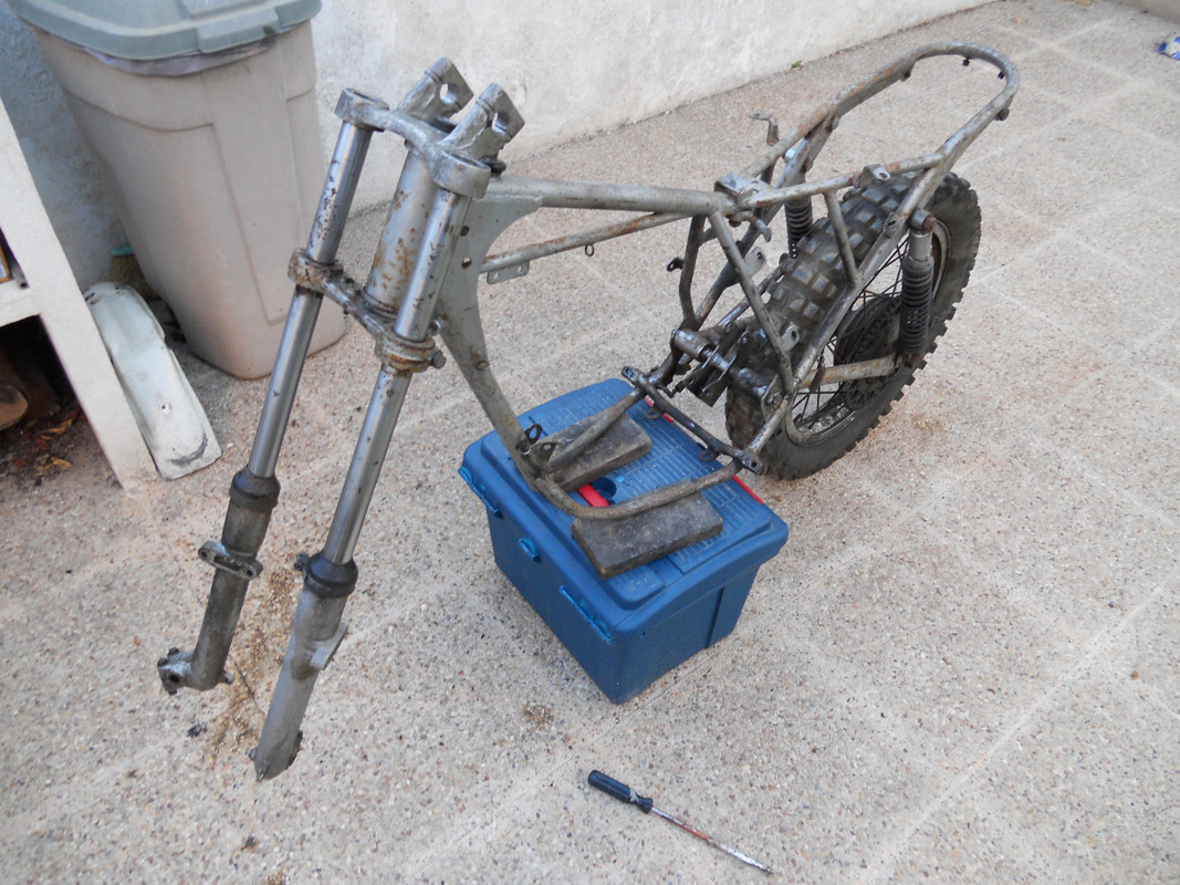

Ya he empezado con el desmontaje de la horquilla delantera, y voy encontrando varias sorpresas.
La primera en que por las buenas no he sido capaz de separar los amortiguadores de la tija superior y ante el miedo de deteriorar algo he extraido en bloque el conjunto de la tija superior y ambos amortiguadores, me he abstenido de hacerlo por las malas, siguiendo el aforismo latino:"primum non nocere" (primero no estropear......).
La segunda es que las botellas son iguales (simétricas) exteriormente, pero no los asientos de los retenes.
En principio no tienen por que no trabajar perfectamente estos retenes, aunque estén a diferentes alturas, pero choca bastante.
Y tercero, extraido el contenido, se echa a faltar el elemento de unión del muelle con el mecanismo del amortiguador de uno de los brazos.
No sé qué "ingeniero" perdió la pieza y se quedó tan ancho, y cuándo, porque esta moto es de 1971.

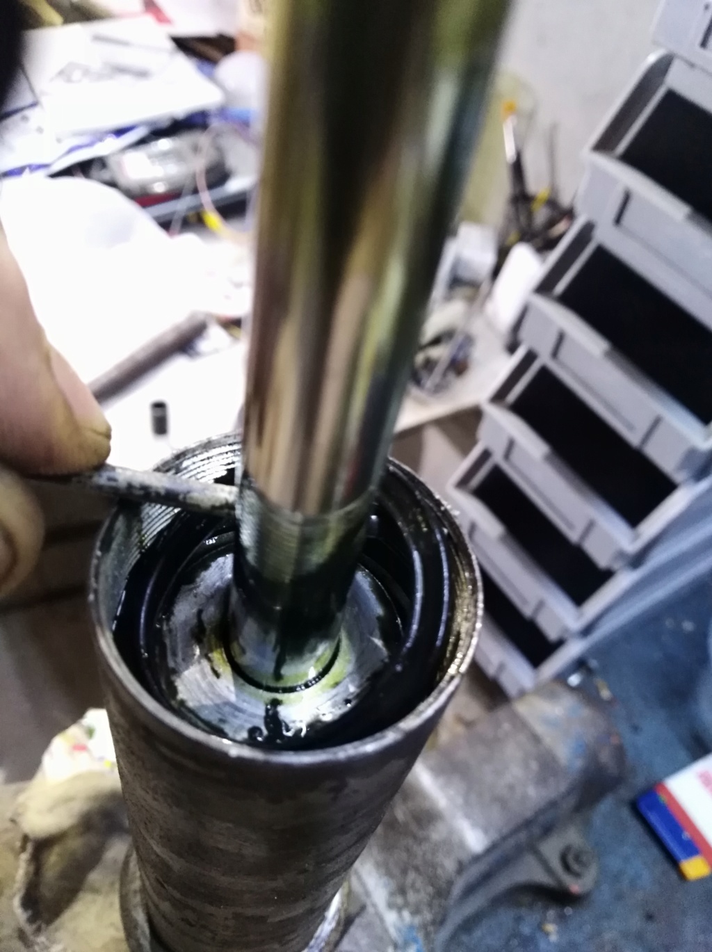

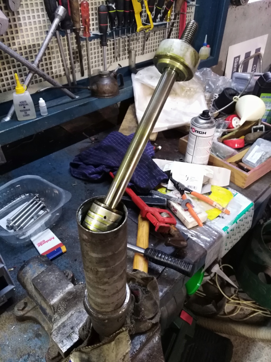

Por seguir haciendo algo, me he puesto a sacar los retenes de las botellas de los amortiguadores delanteros, me las prometía muy felices con mi gancho quita retenes, pero ha sido una de terror digno de Halloween.
No sé si los fijaron con Loctite o qué, pero era imposible extraernos, ni a trozos.
Impregnando con tres en uno, calentando las botellas para dilatarlas, nada de nada. Al final tras un recalentón en que casi ardieron los retenes logré extraer los de la botella "normal", la que tiene los retenes a ras del extremo superior, pero la que los tiene 5 cm. botella abajo, esa era irreductible y además los retenes al estar tan bajos eran de mal acceso.
Finalmente, y medio desesperado cogí una barrita con extremo taladrado, que había sido del amortiguador del capó de un coche y le coloque un tornillo trasversal convenientemente rebajado con la mola.
Se envuelve en trapos la botella y se sujeta en la llave de banco (para no marcar el aluminio), se introduce el artilugio haciendo salir el extremo por el orificio donde luego estará el tornillo que sujetará el mecanismo del amortiguador.
Después con una paciencia franciscana se va colocando la "uña" del "invento" bajo el respectivo retén y se va dando toda la circunferencia, mientras desde abajo se va picando el extremo de la varilla con un martillo. A pesar de calentar con el soplete, poner 3 en 1, costó un montón de tiempo y salieron a pedazos. ¿ que mal sueño!.
Me ha quedado claro que esta botella tuvo un problema en el asiento de los retenes y la tornearon para hacer unos nuevos y buenos, aunque varios centímetros más abajo.

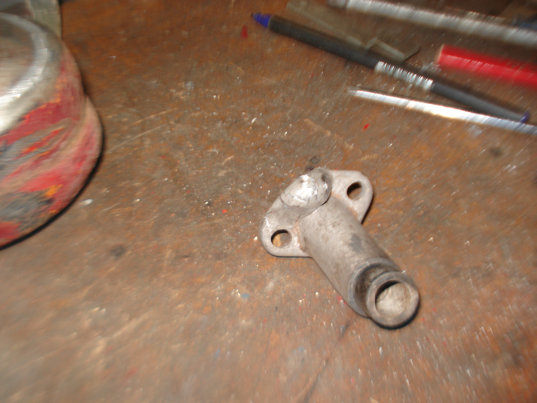

También he de buscar alguien que suelde aluminio para reparar esta grieta en un cubo portafrenos.

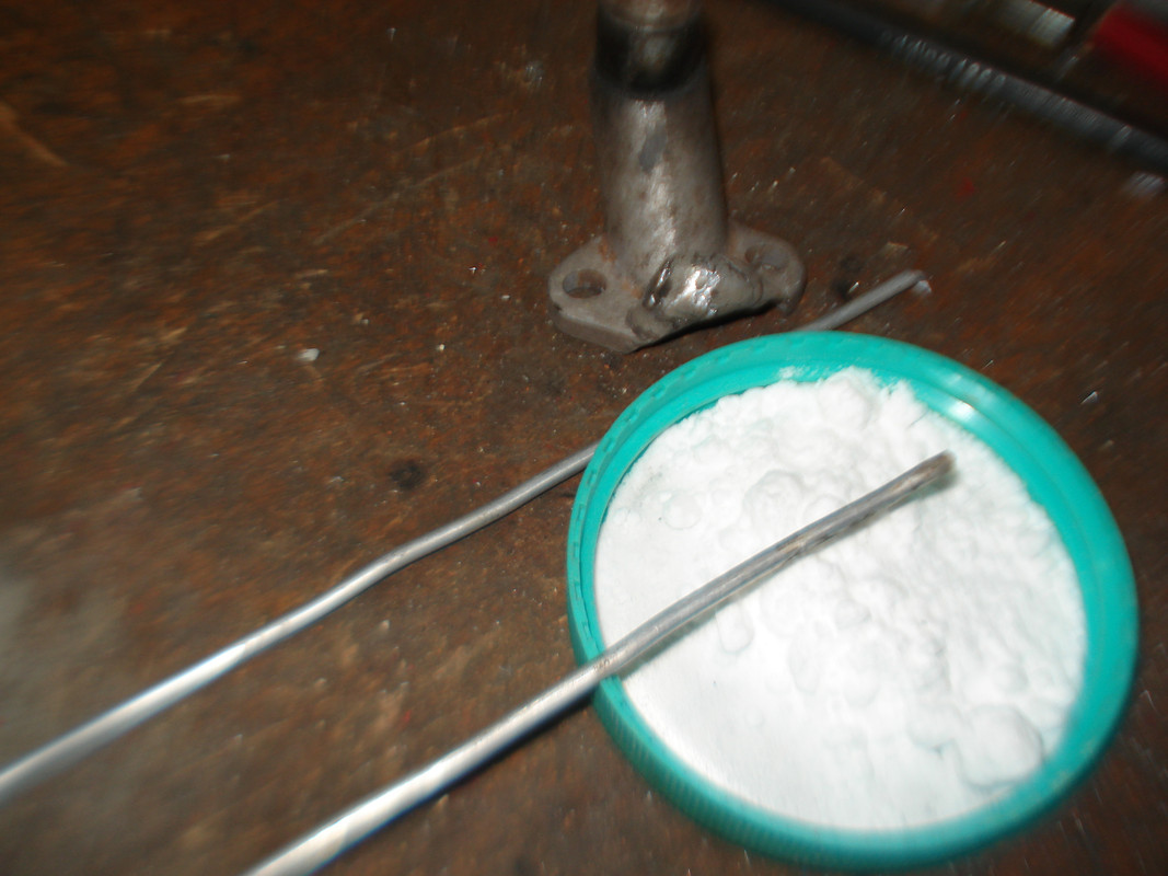

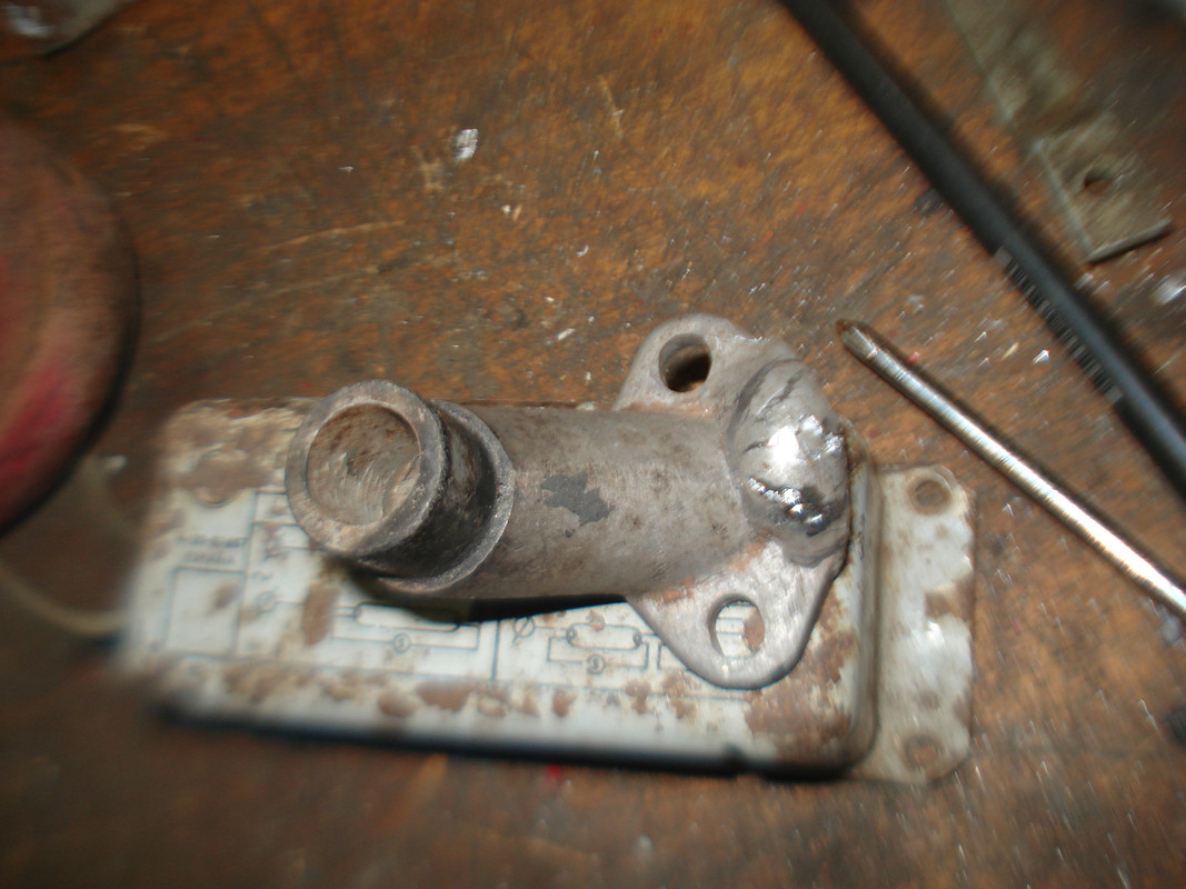

Hola, te aconsejo lo lleves a un buen profesional que suelde bien el aluminio, no te pase igual que ami con la toma del carburador de mi iresa, que compre unas varillas de aluminio en una tienda de chino y me la e cargado
mira y decía en la caja USTED MISMO PUEDE SOLDAR ALUMINIO CON ESTE KIT y mirad el resultado la varilla nesecita mucho mas calor que la pieza

Buenos días a todos.
Manuel seguiré tu consejo, de hecho ya he contactado con uno, lo que pasa que trabaja de tanto en tanto, la próxima semana me dirá algo.
Aprovecho la oportunidad para preguntar a Adumbrín que tan buena restauración hizo de otra Lobito Mk3, para saber si sus barras de los amortiguadores delanteros son también de 28 mm de diámetro y dónde consiguió los guardapolvos, porque los que llevaba la moto son los de la foto y creo que pertenecen a modelos posteriore (Mk 6, etc).
Por cierto, la sujección del manillar la hago con esto:
y por descontado no es original, a no ser que Bultaco hiciese como otros y montase con lo que le venía a mano.
En espera de vuestros comentarios recibir un cordial saludo.
Re: Restauración Lobito 74 Mk3
Hola machete
Las botellas efectivamente son de 28 mm. En cuanto a los guardapolvos eran los originales que aún estaban bien y los aproveché. Casi todo el material que me hizo falta lo pude conseguir de “Juan Vidal” de “Motos del abuelo” tenía casi de todo y es muy amable, quizás tengas suerte y las tenga. Este es el link a su catálogo pero si no salen en el llámale y seguro que te los consigue.
Los soportes del mancillar que llevaba tanto mi moto como la donante eran los de la foto que te pongo, aunque no se si las primeras mk3 lo llevaban como los tuyos. Es lo mismo que ocurre con la toma de aire del depósito que los primeros modelos lo llevaban en un orificio del depósito y la mia ya lo llevaba en el tapón de gasolina.
Estás haciendo un trabajo de primera
sigue así
Andrés
Andrés

Nachete como te dice adumbrin habla con Vidal que tiene los guardapolvos que llevaba de origen y sobre las bridas yo tengo dos MK3 y una tiene las que has puesto tú y la otra las que ha puesto el compañero osea que puede llevar cualquier la de las dos. Un saludo
