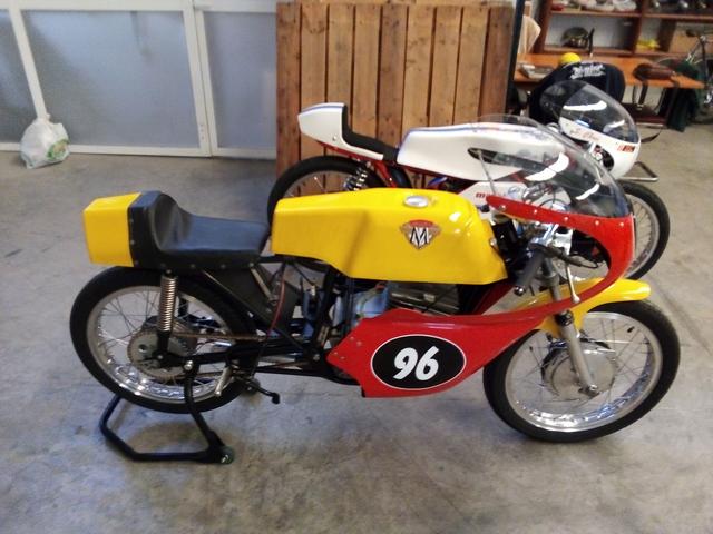

Las motos que estamos poniendo al día, son una Royal Francesa con motor Sachs de 125 cc., una Maico 125 cc. replica de Borje Jansson de 1.972 subcampeona del mundo y una Morbidelli de 85 cc. Si habéis leído bien es de 85 cc. aunque nunca existió ninguna de 85 sino más bien de 50 cc..
En este caso hemos fabricado un modelo especial para participar en las exhibiciones urbanas, con algunas piezas originales, otras de recién fabricación y con un motor de 85 cc.

MOTO MAICO 125 CC.

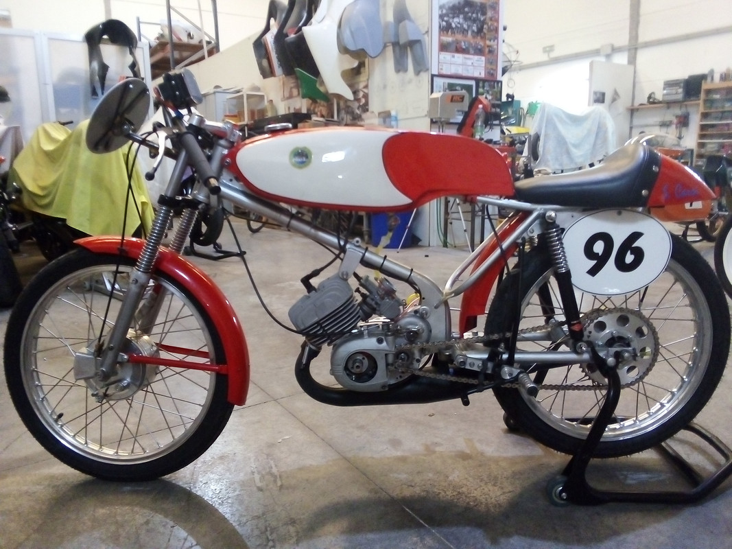

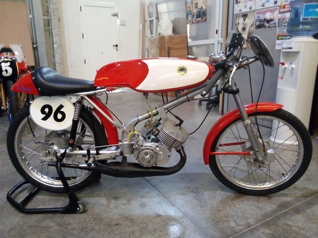

MOTO MORBIDELLI 85 CC.

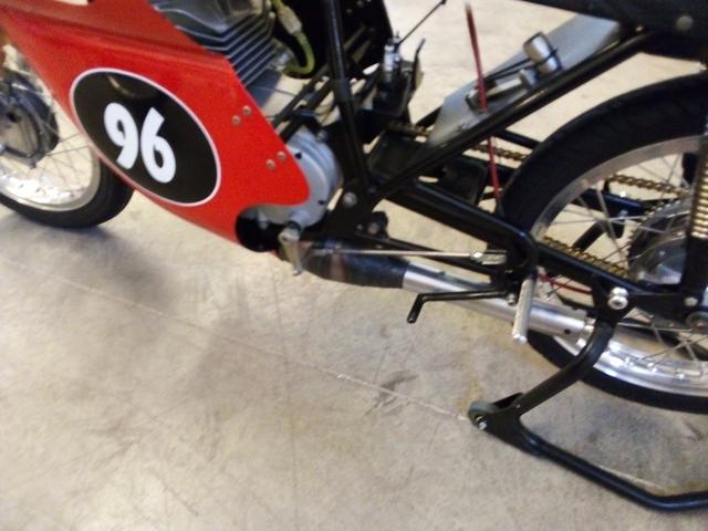

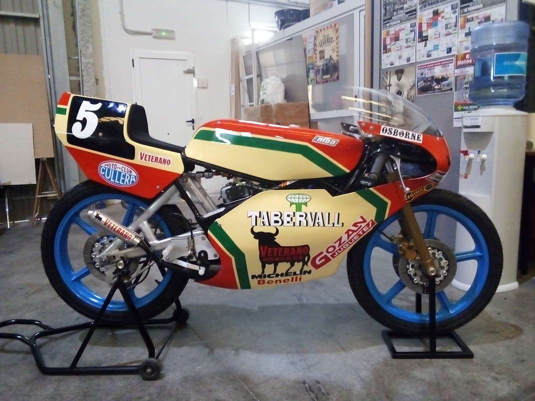

Le hemos fabricado un nuevo escape de competición con el silencioso incorporado.

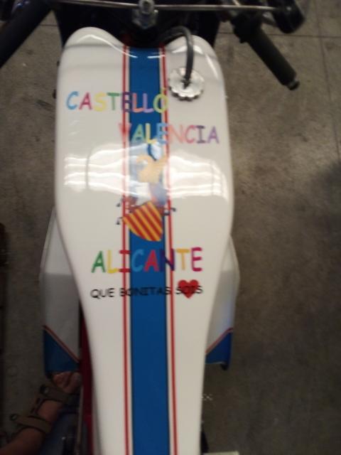

Para la exhibición de Zamora, Salvador Carsí ha querido destacar la procedencia de la moto.

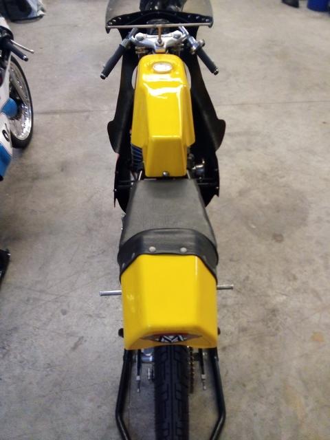

La Maico 125 cc. en su estado original. Solamente se ha rehecho la parte mecánica. A la pintura solamente se ha pulido. Su propietario pretende dejarla tal cual para ser presentada y pilotada por Borje Jansson en la exhibición de Denia (Alicante).
También se le ha fabricado el escape nuevo con el silencioso incorporado.

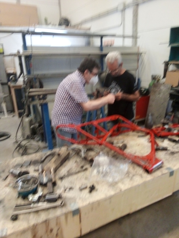

Os subo unas imágenes de los trabajos que mi compañero Paco Pula y Salvador Carsi realizaron con el chasis nuevo.
Los dos maestro discutiendo sobre las modificaciones ha realizar al nuevo chasis.
Paco Pula en plena faena de soldadura de los nuevos retrasos de estriberas.

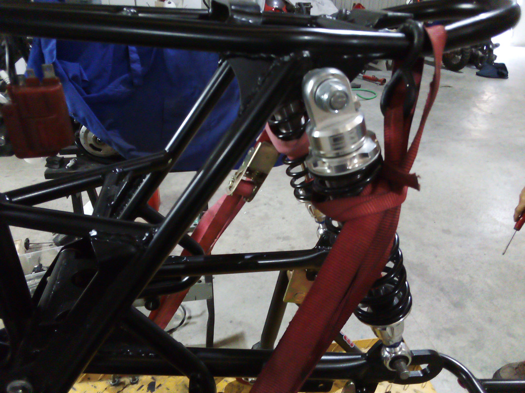

Amortiguadores nuevos de aluminio de peso muy reducido.
Ahora estamos peleando con la rueda trasera, que para no ser menos también va a llevar una llanta de aluminio con tambor Menani de doble leva.

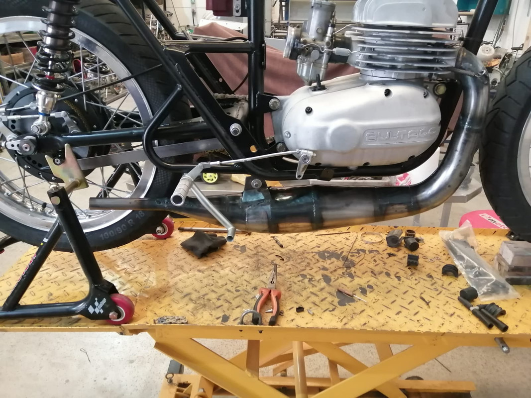

Unos avances mas para que veáis la forma que va tomando.
Es escape es el original con unas modificaciones que le ha realizado mi compañero francisco Hernández (Paco Pula). Lo ha abierto y le ha sacado los bollos, lo ha vuelto a soldar y lo ha pulido para dejarlo como recién hecho. La caña de salida de este escape, perece un cañón de artillería.
En el tema de las fibras como se encuentran en buenas condiciones y la pintura no presenta demasiados arañazos, hemos decidido dejarlos como tal para que sea mas genuina. Eso si previo a una buena limpieza y pulido para volverle a sacar brillo a la pintura.

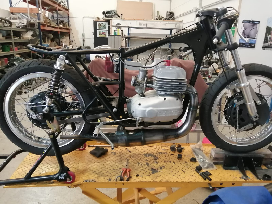

Ya prácticamente tenemos la Bultaco preparada, solamente me falta montar el guardabarros delantero al que le hemos tenido que hacer unos soportes de aluminio anclados en las botellas para poder sujetarlo.
Como ya dije en mi anterior intervención en el post, las fibras las he montado tal cual estaban, simplemente he realizado pequeños retoques de pintura y un pulido general.

Por cierto los amortiguadores traseros tienen buena pinta, ¿de que marca son?, si puede saberse
Re: Las Motos de Salvador Carsí
Gonzalo.- Desconozco la marca de los amortiguadores, se lo pregunté a Salvador Carsi y tampoco lo sabia. Lo que si te puedo decir es que son de aluminio muy ligero y por supuesto regulables.
Para esta moto se habían quedado algo bajos, por lo que mi compañero Oscar Recouso pudo alargarlos en 2.5 cm. Ahora miden entre ejes 33.5 cm.

Las imágenes de la segunda moto corresponden a una RC Sport copia de la MBA con una de las decoraciones que utilizó Ricardo Tormo en su participación en el mundial y en el campeonato de España en la década de los 80 en la categoría 125 cc.
Gran parte de las piezas de esta moto han sido fabricadas por mi compañero Oscar Recouso, como chasis, basculante, mono amortiguador, manillar, discos de freno, bomba de freno trasera, instalación eléctrica y se han restaurado el resto de piezas que si son originales. Se ha reconstruido todo el motor, la horquilla delantera y las pinzas de freno.
La fabricación de las fibras, pintura y decoración han estado a mi cargo.
Quiero aclarar que esta MBA no tiene nada que ver con la otra que estamos restaurando, la cual ya la publique en otro post y si que es la segunda moto original que utilizaba Ricardo Tormo en propiedad de un coleccionista y que en breve también subiré imágenes del resultado final.

La primera imagen corresponde a una Derbi Carreras Clientes al estilo de las motos que corrían en los años 70 en los circuitos urbanos de la Comunidad Valenciana.
Esta moto fue pilotada tanto por Salvador Carsí como por Ricardo Tormo en sus inicios, pues la falta de medios les obligaba a compartir la moto. En el mismo día Salvador Carsí corría en la categoría Junior y después la utilizaba Ricardo Tormo para correr en la categoría Senior.
Derbi Carreras Cliente 5 velocidades (new generation), con embrague en seco y suspensión delantera graduable.
Esta moto es original a la que se le ha hecho una puesta al día mecánicamente, motor, embrague en seco, horquilla delantera, manillar, reconstrucción de ambos tambores y varios reajustes en el chasis. No se ha tocado para nada la decoración de la moto por estar en buen estado. Tanto el sistema de embrague como la reconstrucción de la horquilla ha sido realizada a petición de Salvador Carsí, ya que en su época era una de las carencias de esta moto. Como novedad, observareis que lleva un carburador de nueva generación, nada que ver con el Dell'Orto 24 mm. original que solían montar. Pero no ha habido mas remedio que recurrir a las nuevas tecnologías, ya que con la preparación del motor y con el embrague en seco, este pedía mas caudal y el que le hemos montado es de 28 mm.
Todo el trabajo ha sido realizado por mi compañero Oscar Recouso de RC Sport.
