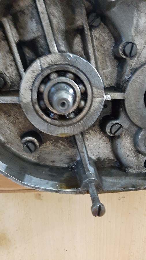

tapa del carter
Por si puede servir de ayuda os dejo una imagen de la tapa del carter

Re: Dudas con mi Derbi cabeza de Hormiga
Hola, tienes una Derbi 125 TC (Turismo Confort)
