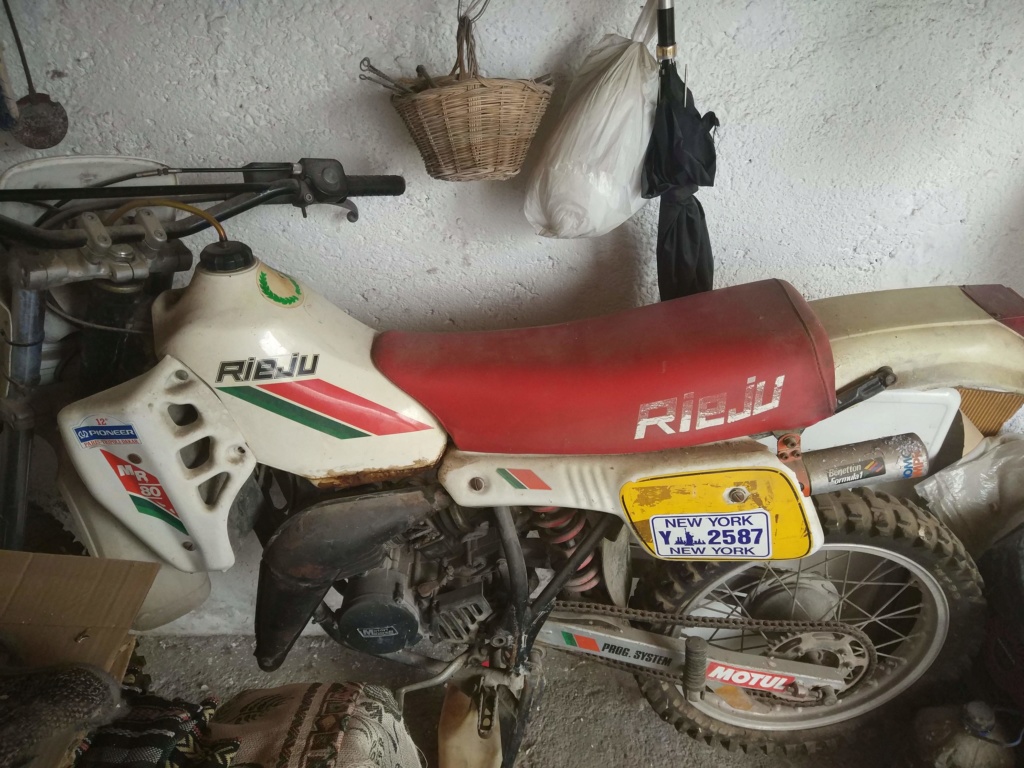

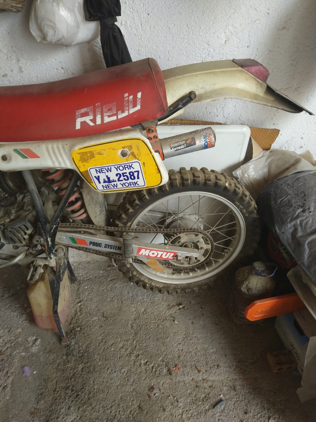

Buenas,
despues de 15 años parada, he decidido desempolvar mi MR80 de mis años mozos y restaurarla para dejarla fina.
Estas son las dudas que tengo:

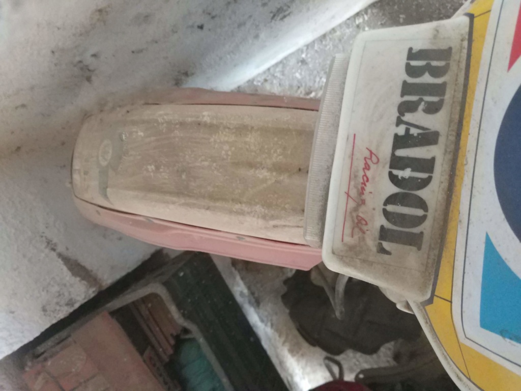

Se pueden recuperar los plasticos?, estan muy sucios y creo que en algunos casos pasados, ya que saltan y se parten antes de doblarse.
Donde podría encontrar repuestos?
Se puede reparar el amortiguador trasero?, recuerdo que perdió todo el hidraulico y solo iba el muelle.
Las botellas me las pueden rehacer en cualquier taller, imagino?
Cuando se paró funcionaba, imagino que con un limpado a fondo del motor, rellenado y cambio de liquidos, limpieza de carburador, etc sería suficiente...
Muchas gracias de antemano

Buena idea,muy buena idea la de recuperar tu moto,no tendrás problemas en conseguir repuestos y recambios para ese modelo.
Con la ayuda de verdaderos "especialistas" que encontrarás en este foro podrás llevar a cabo la "resurreción" de esa bonita moto.
Animo y... ¡ al lío!
Si el motor gira y tienes chispa, es mas que probable que poniendo gasolina "nueva" consigas ponerla en marcha y escucharla antes de hacer nada mas.

Como bien dice Jorok .........venga al lio, estoy de acuerdo con el en que es muy posible que limpiando carburador - filtro de aire ,poniendo una bujia nueva mas gasolina tambien nueva arranque sin demasiados problemas, una buena limpieza general de la moto te servira para ver de verdad como esta y que necesitas.
Reparar amortiguador trasero casi siempre es posible , si te lo tienen que hacer es muy facil que te salga mas a cuenta poner uno nuevo , si te lo reparas tu la cosa cambia .
Las horquillas ,si las barras no estan picadas con cambiar retenes y poner aceite nuevo te quedaran como nuevas, si por el paso del tiempo te pudiera parecer que estan algo picadas , compra lana de acero de triple 0(000) lo encontraras en cualquier ferreteria, las frotas con el , la mayoria de las veces el picado es superficial y lo eliminas, la ventaja de estar muy sucia es que como dice mi hermano la porquería proteje, tema guardabarros no tendrias que tener problemas para encontrarlos nuevos.
Veo que monta un silencioso Tecnomoto, muy comun en su epoca y muy dificil de encontrar hoy en dia , con la ventaja de ser muy facil de reparar , con cambiar la fibra interior por fibra nueva te quedara a estrenar, te recomendaria que lo conserves.
Siempre hace ilusion recuperar la moto de nuestra juventud.
Esta Rieju es una moto muy agradecida y divertida de conducir , es una de las que a la larga ( junto a la M82) aspiro a reunir en mi garaje.

Hay de todo de esta moto, es difícil de encontrar pero tenemos un grupo en Facebook donde hay gente que fabrica plásticos, pegatinas y buscamos piezas, conozco webs de recambios originales del motor, etc... tu pide...
