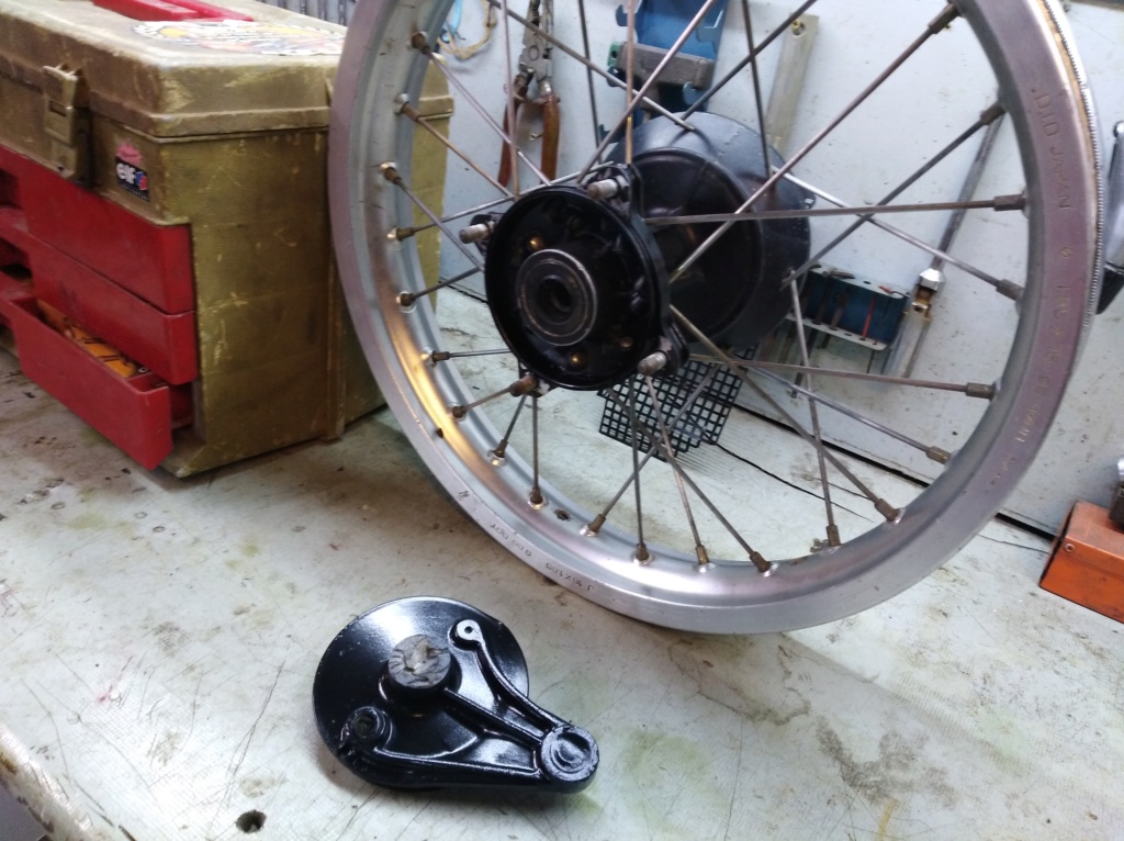

Como os comente ayer, hoy me e dedicado a dejar preparada la rueda trasera para mañana montar.
Un pequeño detalle mas que nada decorativo. le e añadido unos aujeros mas al plato para darle un aspecto mas racing.
Mañana a montar ya rueda en chasis.

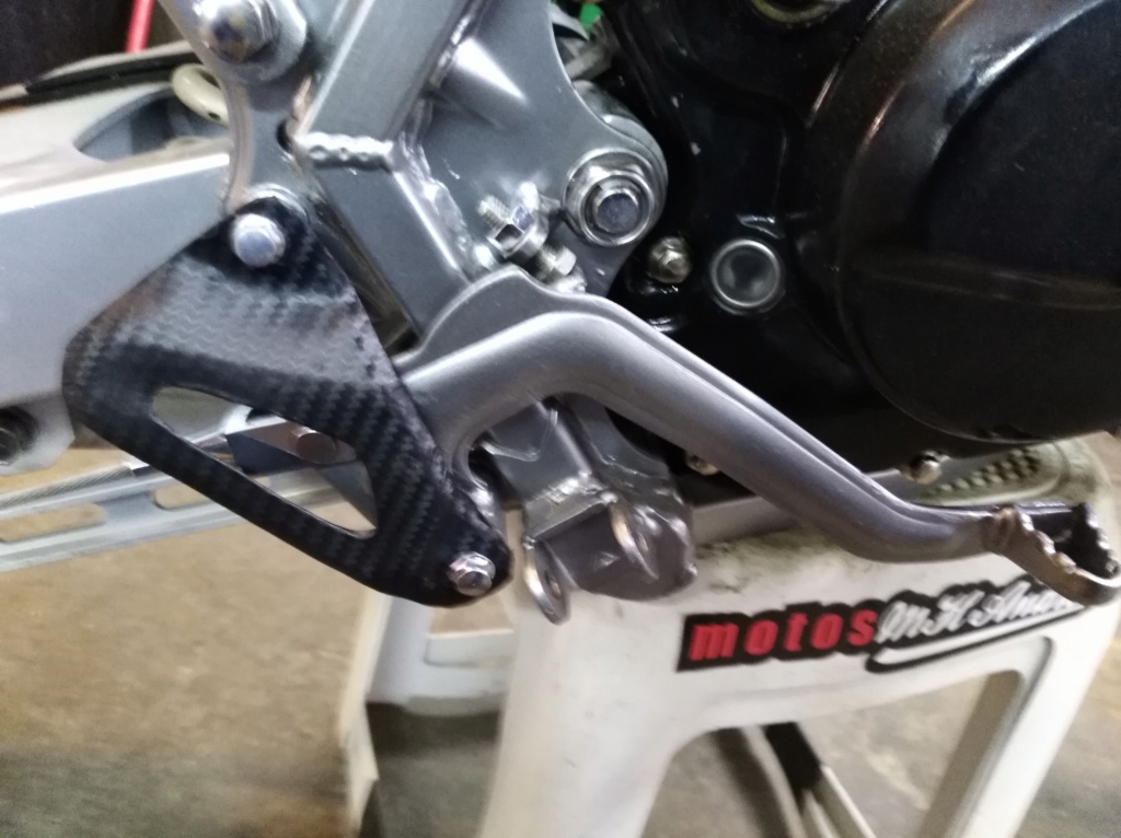

Bueno rueda trasera ya montada.
Pieza de aluminio muy caracterizada en este modelo. no la tenia pero no se podia quedar sin poner. por lo tanto plancha de aluminio , martillo y un poco de inmaginacion para copiar la original (viendo fotos) la e forrado de carbono para decimular las imperfexiones del martillo.
Este es el resultado.
