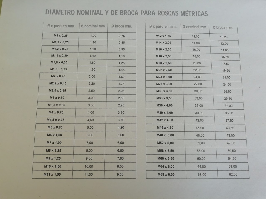

Pongo esta tabla de las medidas de broca necesarias para poder hacer roscas en sistema metrico, yo la tengo ya imprimida y a mano en mi garaje,

Muy buen aporte Gonzalo, si no tienes a mano la tabla, como puedes observar en la misma, basta con restar el paso al diámetro de la rosca y automáticamente nos dice el diámetro de la broca a utilizar, esto evidentemente también sirve para las roscas métrico fino.
Así es como lo estaba haciendo yo hasta ahora, con la tabla que has puesto mucho más fácil

Hola. Hay que tener cuidado porque en las roscas, aparte del sistema en que se hayan fabricado (métrico, whitworth, etc) interviene otro factor que es si la rosca es de paso grueso (lo habitual) o fino. El paso es lo que avanza el tornillo linealmente por cada vuelta que se le de. Por ejemplo un tornillo de métrica 6 normal tiene un paso de 1mm, mientras que el mismo tornillo en fino tiene 0,75 ó 0,5 mm, con lo que el diámetro de la broca sería en la serie normal 5 mm, y en la fina 5,25 ó 5,5 mm respectivamente.

Como norma general, siempre es el diámetro menos el paso. Una rosca de 10, como norma, lleva un paso de 1,5mm así que 10-1,5mm=8,5 pero si es rosca especial tipo por ejemplo de 1,00 será 10-1=9, o si es 10 x 1,25 será 10-1,25= 8,75 Esto os lo pongo como ejemplo, y sirve para todas las roscas métricas. Las Witworth ya es otro cantar.
